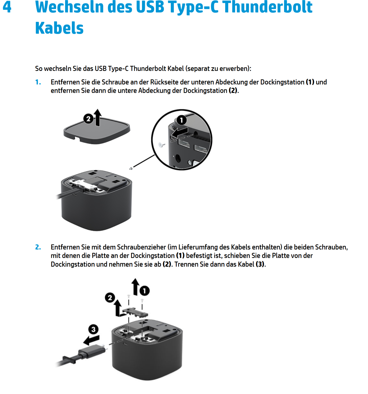

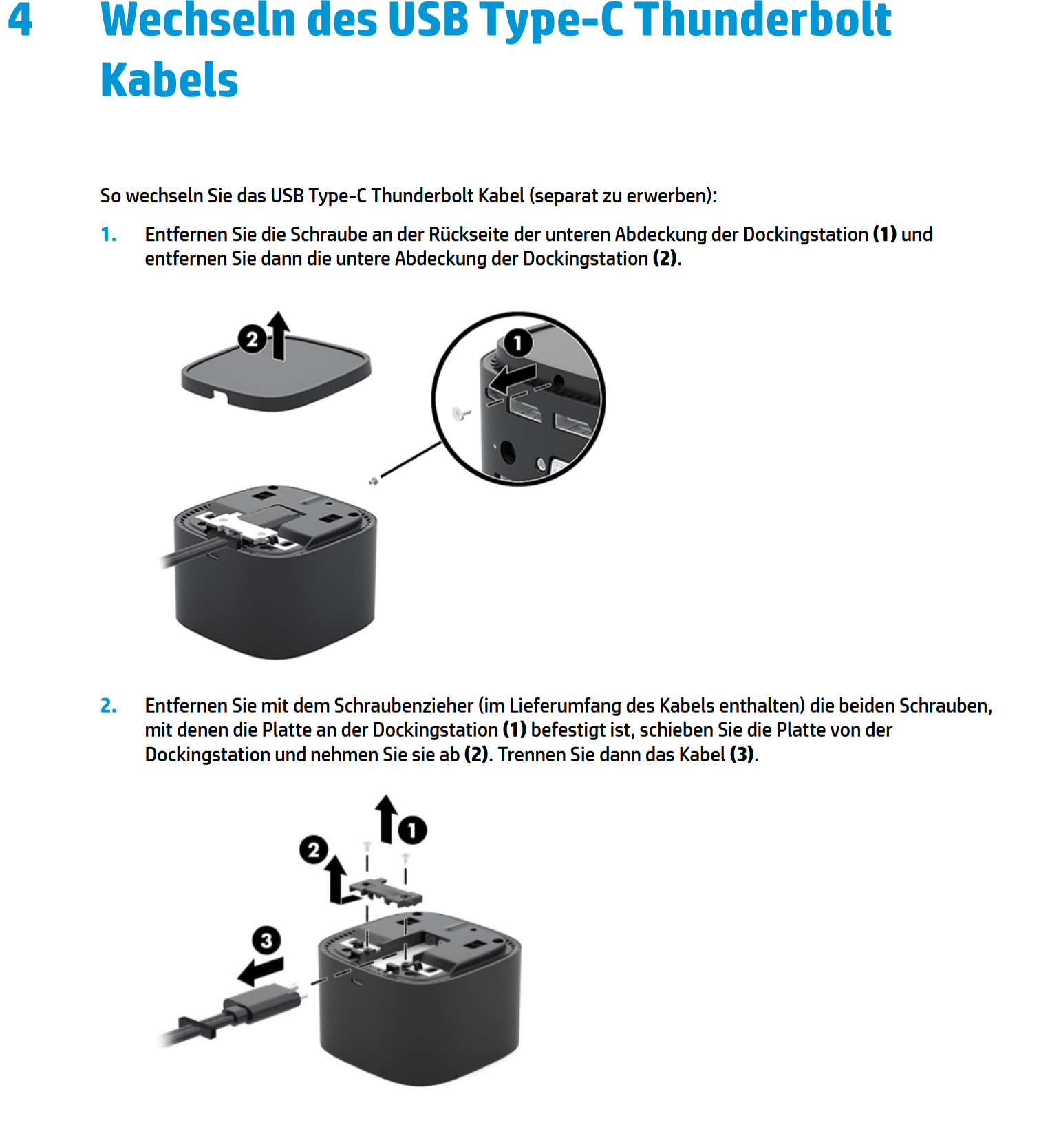

@Ufo908 Das Kabel kannst du gegen anderes Kabel auswechseln, siehe Handbuch ab Seite 22. Aber das neue Kabel sollte auf jeden Fall Thunderbolt 4 kompatibel sein !
Reaktionen: Ufo908
