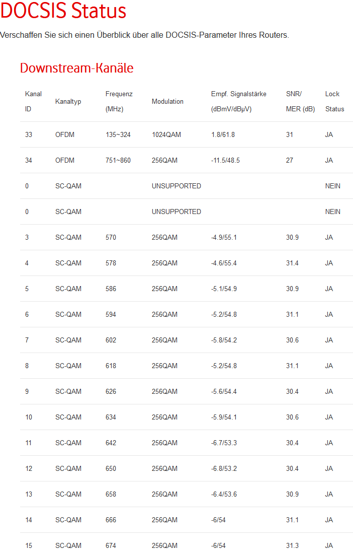

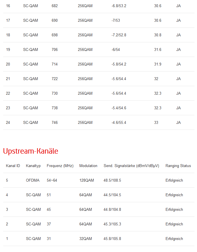

Bitte mal auf die DOCSIS Werte schauen, ob die normal sind.
Und, brauch ich die Voda Station Wifi 6? Hab die normale 2,4+5.

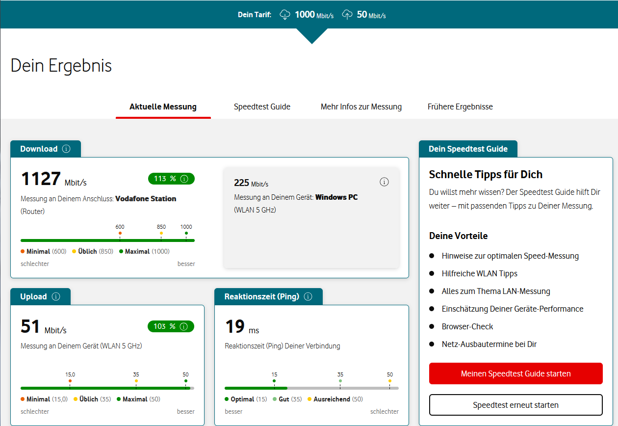

Ich habe angerufen, es wurde sofort umgestellt. Bei der VodaMessung zum Router sind es über 1100Mbit/s. Hab auch schon resettet und neu gestartet. Und 2,4G deaktiviert. Und auf ac gestellt im Gerätemanager.

Wenn im Router die Geschwindigkeit von Vodafone ankommt, kann es doch logischerweise nicht an den DOCSIS-Werten liegen.
Und wie dir schon mehrmals mitgeteilt wurde, liegt es einfach am WLAN. Für eine Verbindung durch zwei Wände ist es einfach nicht ausgelegt. Mit einem anderen Adapter wird es auch nicht besser.

Ich finde die Werte eher schlecht. Die entsprechen nicht der Toleranz von Vodafone. Ich würde eine Störung beauftragen. Ein QAM 256 Kanal sollte mindestens 32 dB haben. Die 3.1 Kanäle sehen auch bescheiden aus.
