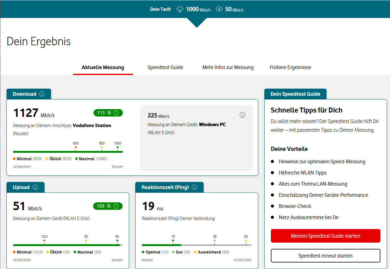

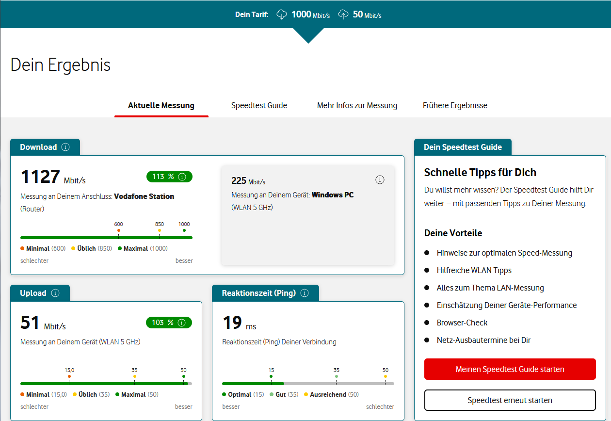

meckswell schrieb:
Ich habs mal an USB 2.0 angeschlossen, da siehts besser aus. Voller Upload. Es läuft da besser, wie an USB 3.0.
Du misst da irgendwas anderes, vermutlich vom Provider bis zur VodafoneStation.
USB2 ist auf 480 Mbit limitiert, da kann rein technisch kein Gigabit drüber gehen.
Du hast hier 225mbit/s download, steht doch da.
Und dein Netzwerk ist langsam / nicht stabil weil du WLAN nutzt, mehr gibts nicht zu sagen
Reaktionen: nepi1975, wirelessy und Alter_Falter
Die 1127Mbit sind bis zum Router, also von Voda bis zum router kommen 1127 an.
Am PC kommen 225 Mbit an.
Das alles würde man doch sehen, wenn man das Bild angeschaut hätte!
So langsam geht mir das Angemache ein wenig auf die Nerven. Ich möchte das Wlan verbessern. Ich werde kein Kabel im Haus verlegen, kein KABEL verlegen.
Ein paar wenige möchten helfen, denen möchte ich Danken.
