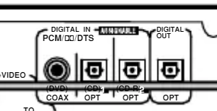

Vielleicht kannst du mal ein Bild von der Rückseite des AVR inkl. der Kabel posten. Evtl hast du den AVR über Cinch verbunden (Koax kann afaik keinen Ton).
Doch, schon, das ist ja die Alternative zum Optischen Eingang.

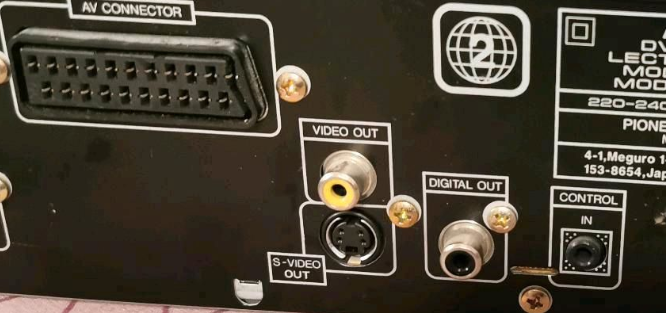

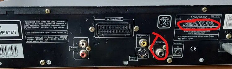

Da der Pioneer DVD 343 nur Scart und Chinch hat, wird das so oder so nichts mit 5.1 digital.
edit: Ist falsch, es gibt einen Digital Out
Das sind die Anschlüsse (Bilder nachträglich geändert, Digital Out fehlte)
PS: Laut Handbuch des AVR gibt es nur diese digitalen Eingänge, HDMI hat der gar nicht.

Da ist doch rechts daneben ein Digital Out, der fehlt da im Bild

Das sind die einzigen Anschlüsse
Dann ging das auch früher nicht :evillol:
@MichScha
Das Gelbe Video Out überträgt nur Video! Kein Ton. Und Audio Out ist nur Stereo. Scart ebenso und kannst Du so auch nicht anschließen.

Dochdoch, der DVD Player hat noch einen Digital out ist nicht auf dem Bild, darüber kann via Koax Kabel 5.1 digital zum Receiver übertragen werden
Reaktionen: MichScha, cvzone und seyfhor
https://www.areadvd.de/hardware/testpioneerdv340-1.shtml
Demnach sollte Coax-digital vorhanden sein, rechts am Rand ist auf deinen dort ja auch noch was zu erahnen. Dann kann darüber auch DolbyDigital ausgegeben werden, der VSX D710S kann das auch grundsätzlich dekodieren.

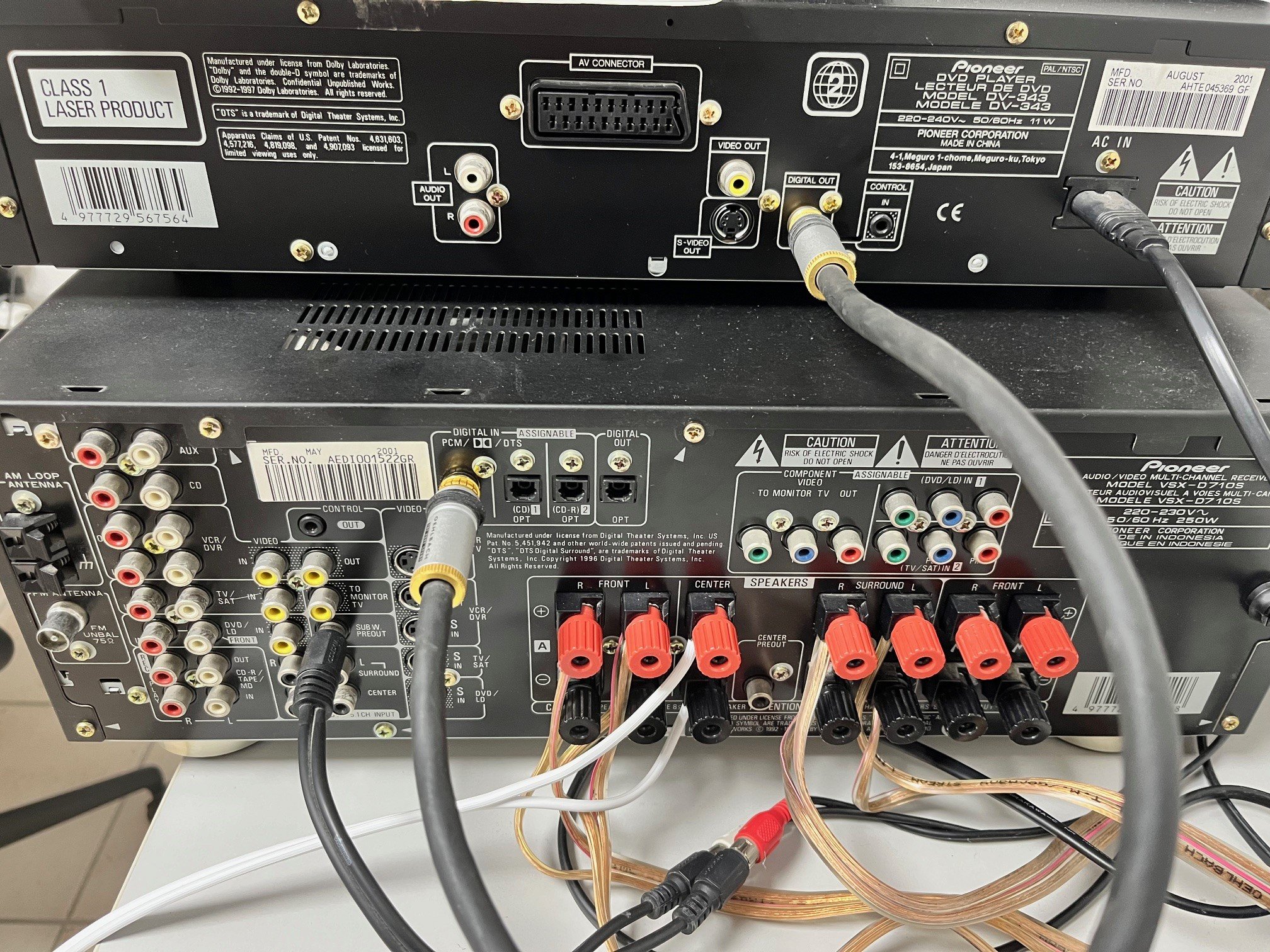

Hallo und danke für die zahlreichen Antworten. ich möchte mal einiges beschreiben.
Der DVD Player ist an dem Digital out angeschlossen und mit dem Receiver verbunden. Habe ich früher so gemacht und heute auch.
Die Boxen sind alle separat an den entsprechenden Anschlüssen angeklemmt, also Front, Rear, Sub und Center. Lege ich eine DVD ein, wird kein 5.1 wiedergegeben. Es kommt viel von den vorderen Boxen, und nur ganz wenig von den hinteren, Sub spielt mit. Aber nicht so, dass sich das "ergänzt" und so zusammensetzt, dass z.B. der Helikopter über einen fliegt. Ihr wisst was ich meine oder?
Ich habe beim Receiver den Testton laufen lassen: jede Box wird korrekt angesprochen.
Problem ist also, dass bei Wiedergabe DVD, ohne Fernseher, der Ton nicht korrekt ausgegeben wird.
