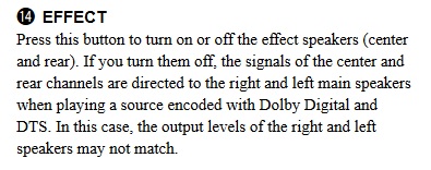

Auf Seite 5 stehts. Du kannst also schon Dolby Digital schauen, aber dann wird alles auf die Fronts umgeleitet. Alternativ mit Center, aber dann fehlt alles, was aus den Rears kommen sollte. Und das ist, je nach Film, dann kein so gutes Ergebnis.
Stell am besten auf Stereo um, also "Effekte" aus.
