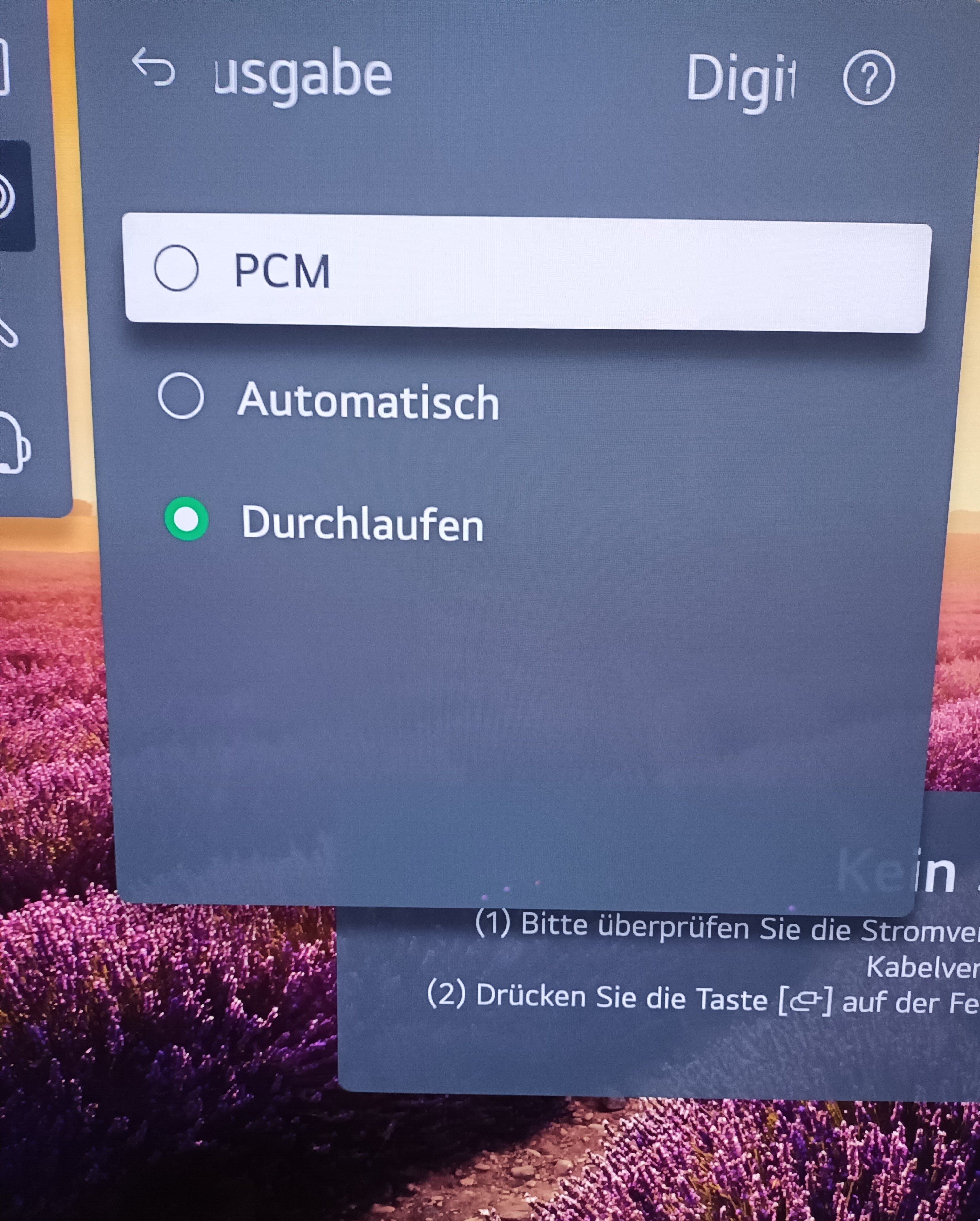

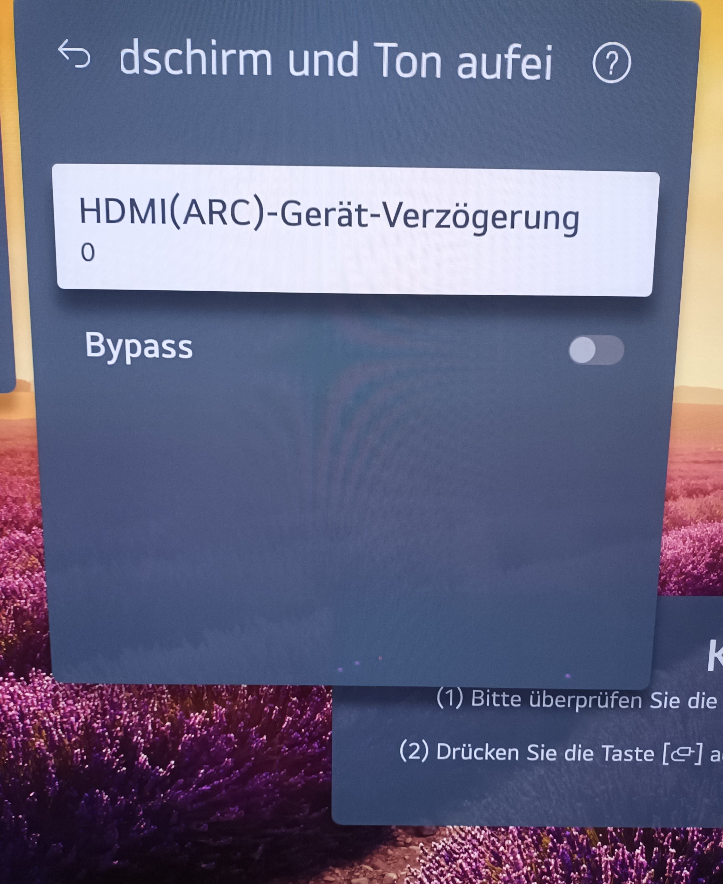

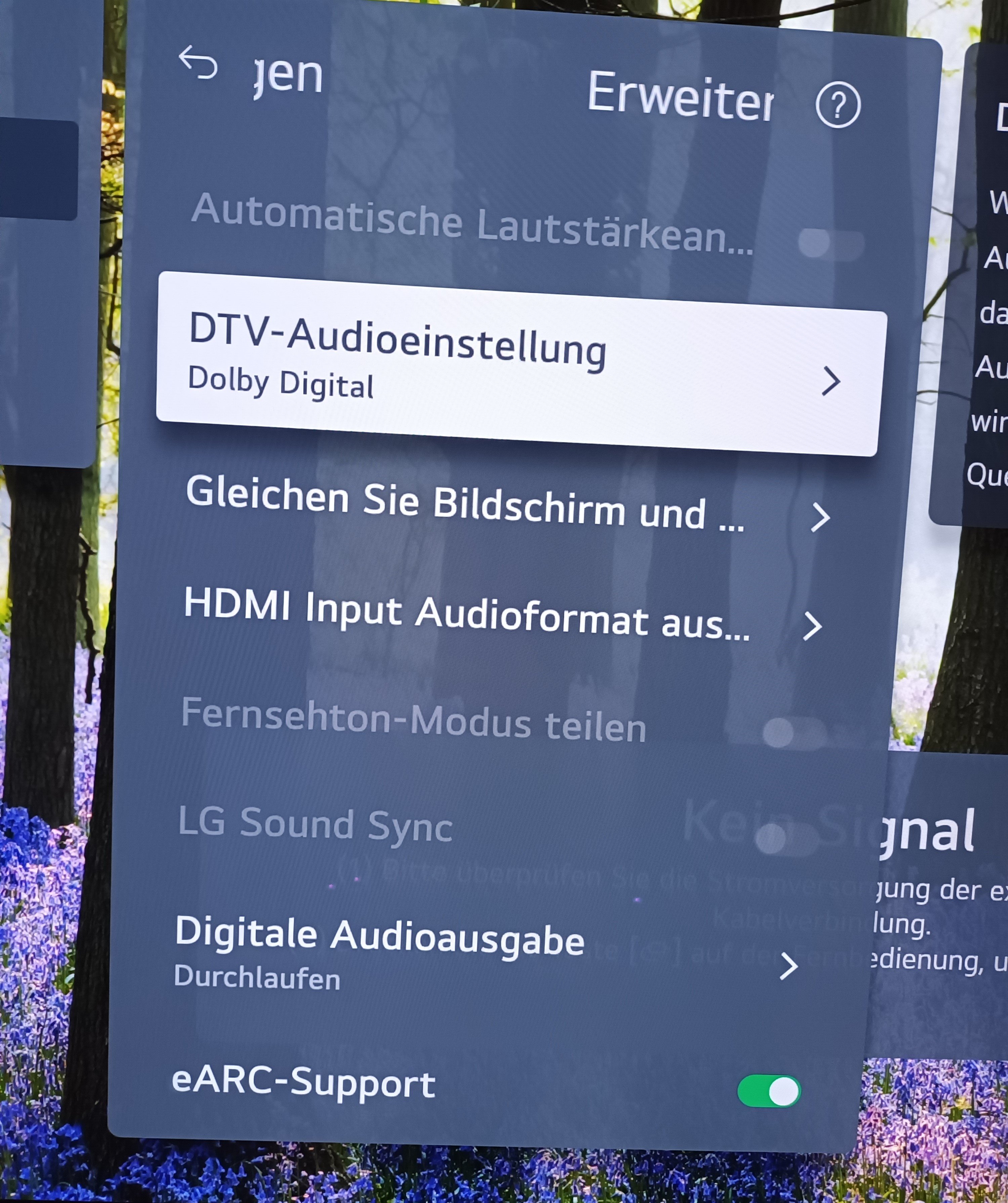

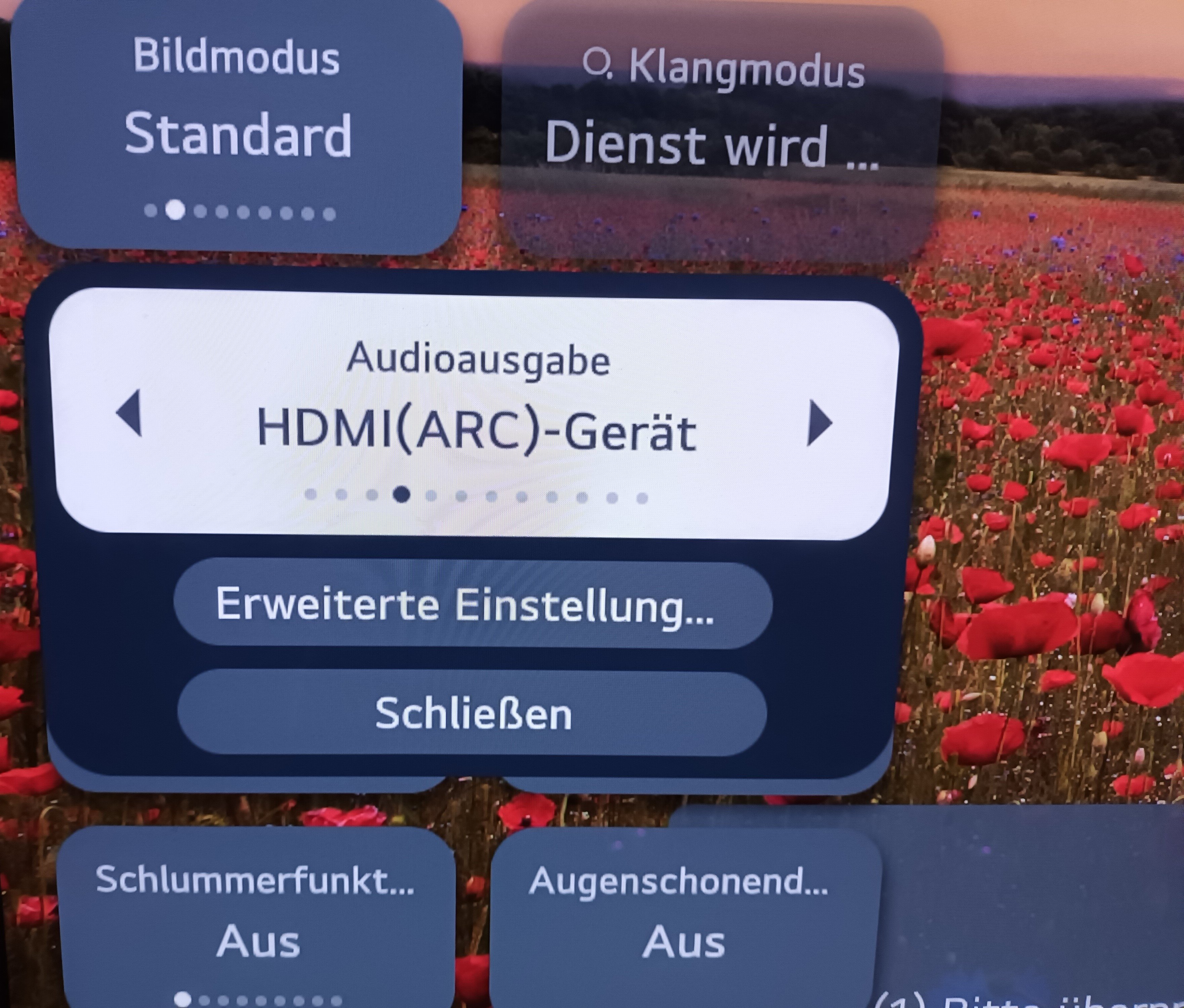

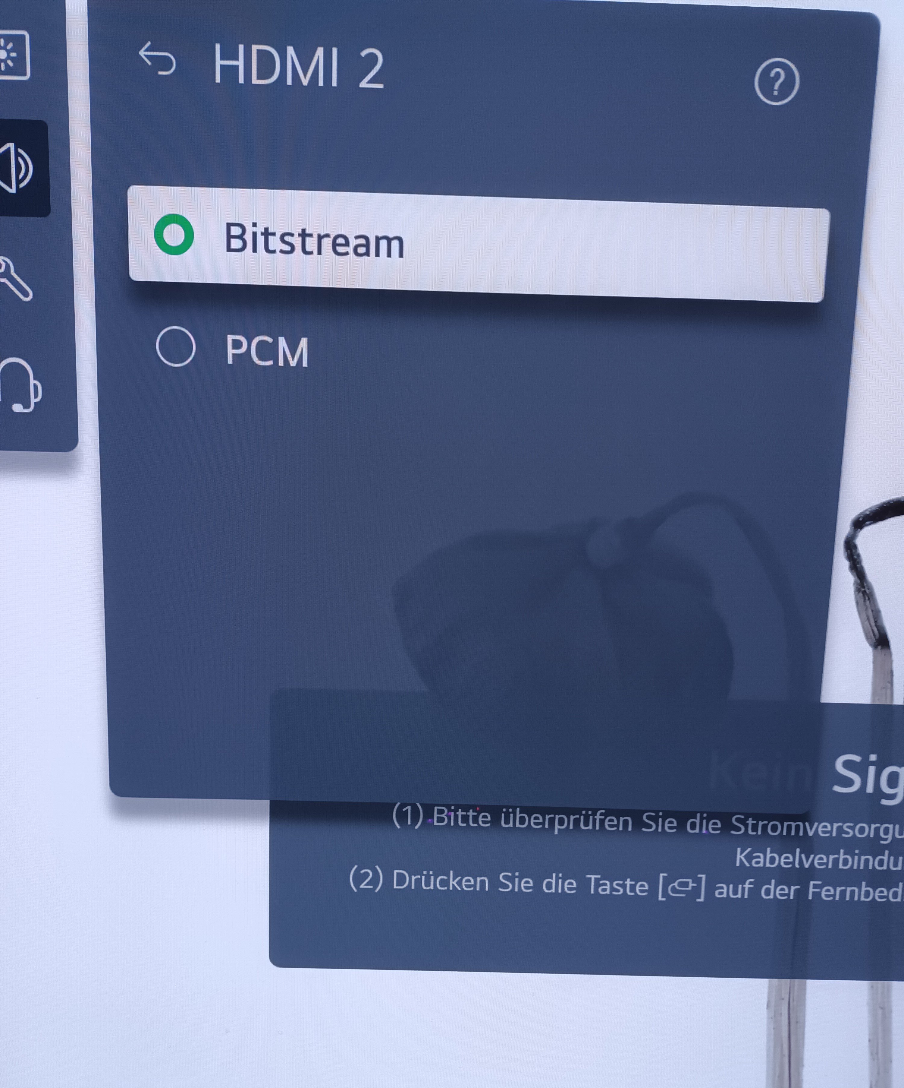

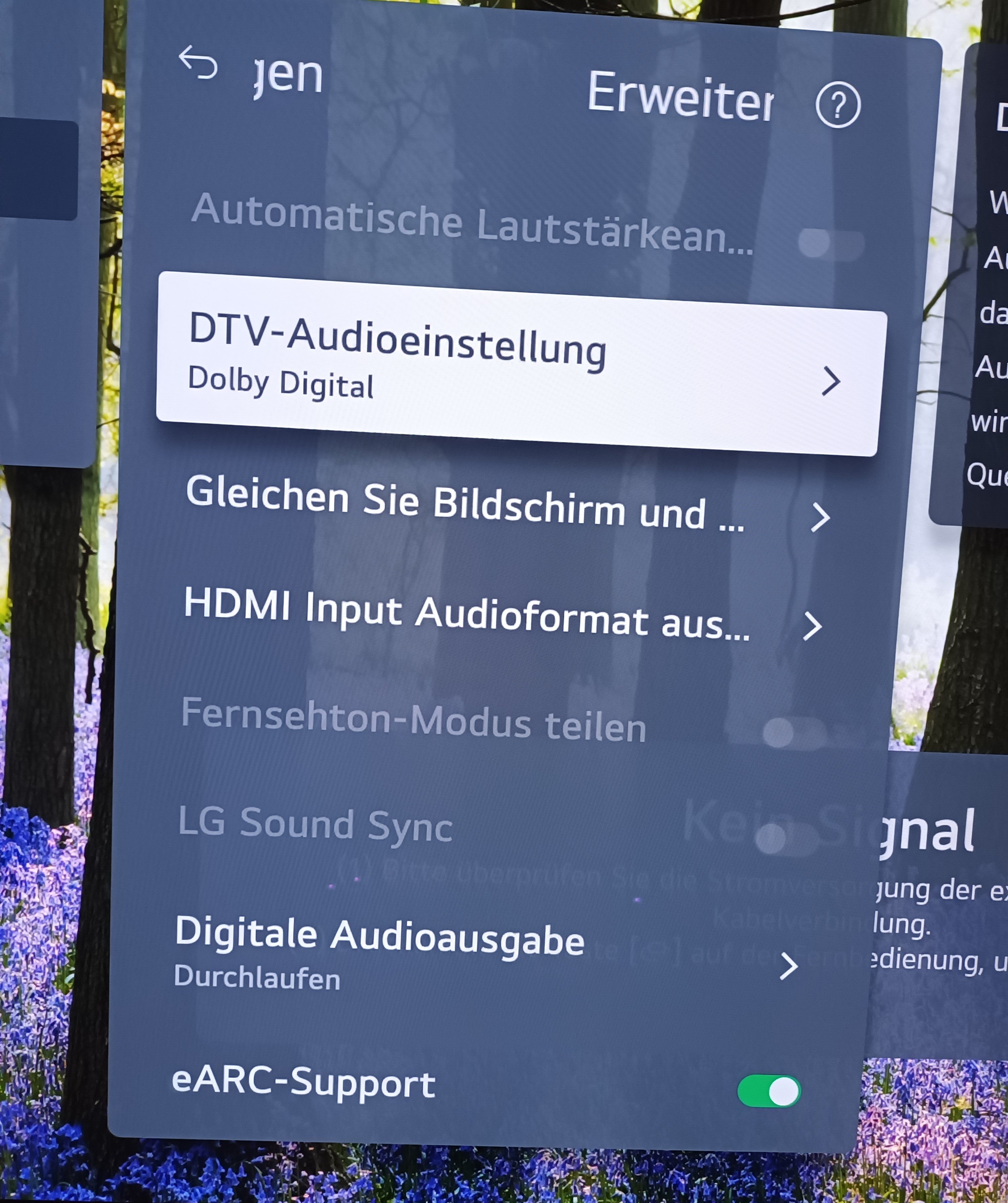

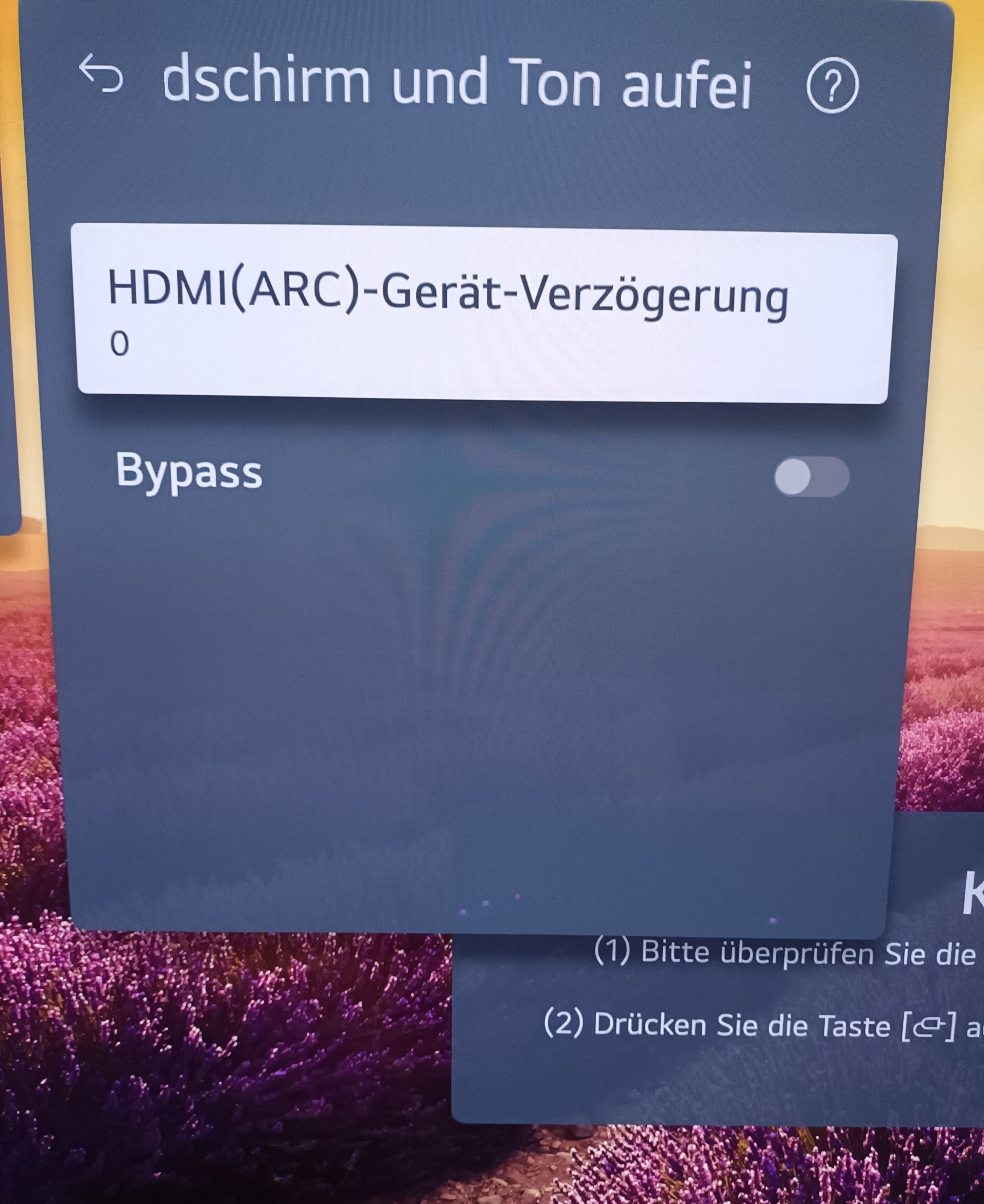

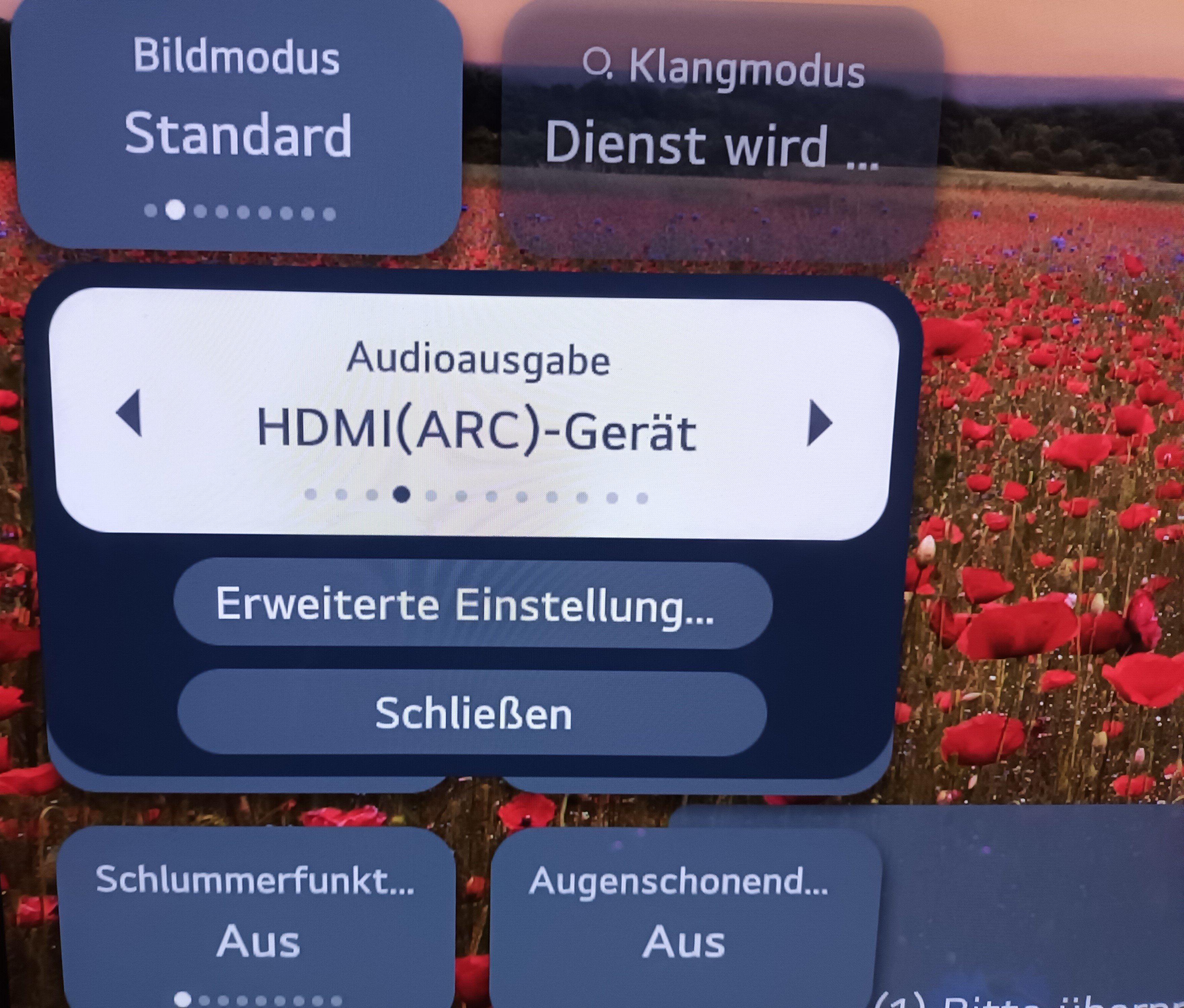

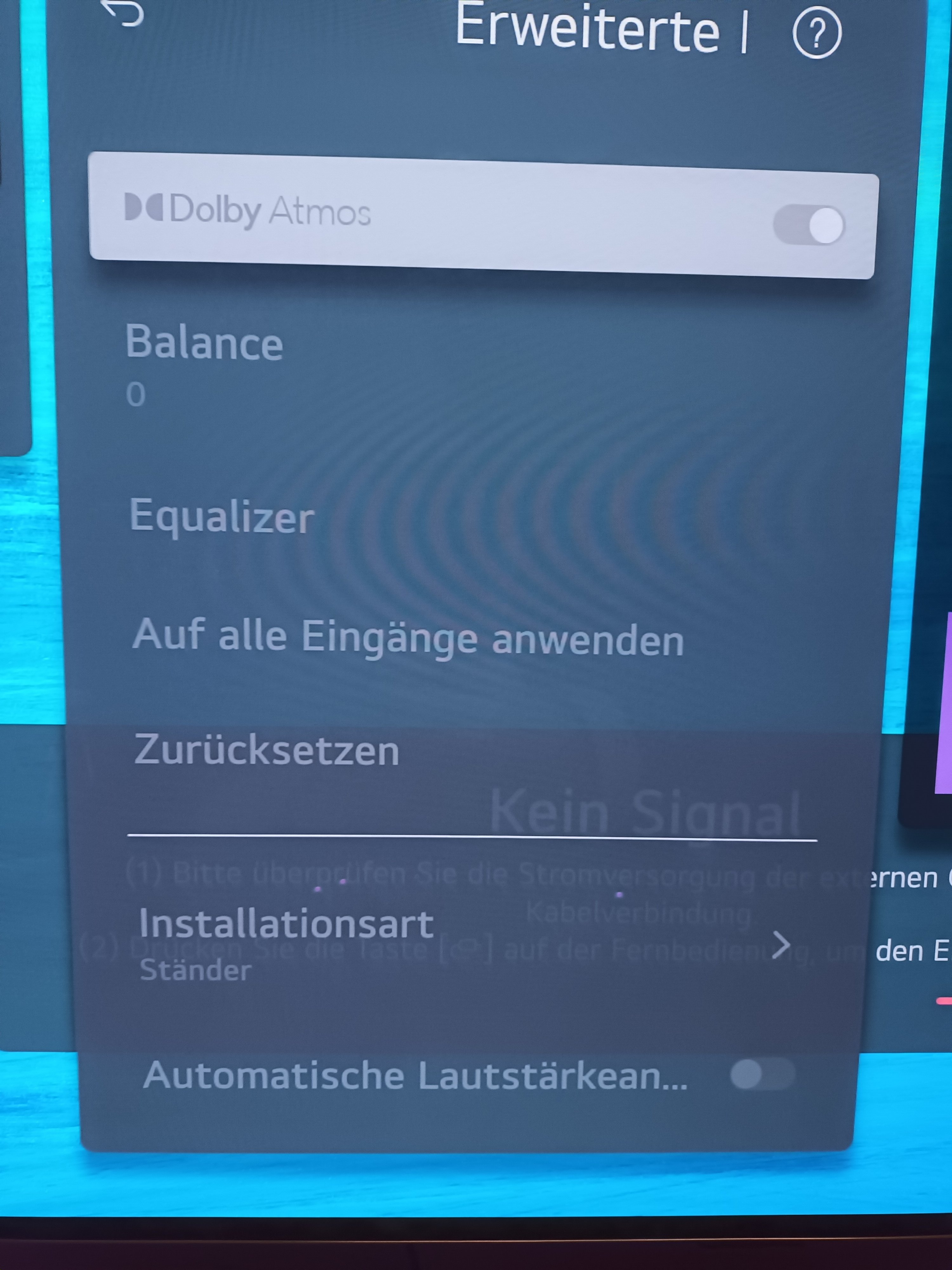

ich habe meine Nubert SP-200 Boxen über HDMI an den eARC HDMI Anschluss des LG C2 angeschlossen. Die Boxen verbinden sich aber immer nur über PCM, obwohl ich Dolby Digital auswähle. Bevor ich lange herumrede, im Anhang findet ihr die Audiosettings meines C2. HDMI 2 ist der eARC Anschluss, an dem die SP-200 hängen.
Werksreset und An/Ausschalten der Sp-200 habe ich gemacht, die Box stellt sich aber immer noch automatisch auf PCM ein. Also der LED Ring leuchtet erst abwechselend rosa, dann weiß und stellt sich nach einigen Sekunden auf PCM weiß ein.
SP200 Manual:
"Die Farbe des LED-Rings gibt Auskunft über das
aktuelle Audiosignal:
Dolby Digital Rosa
DTS Orange
PCM Weiß"
Wo liegt mein Fehler?

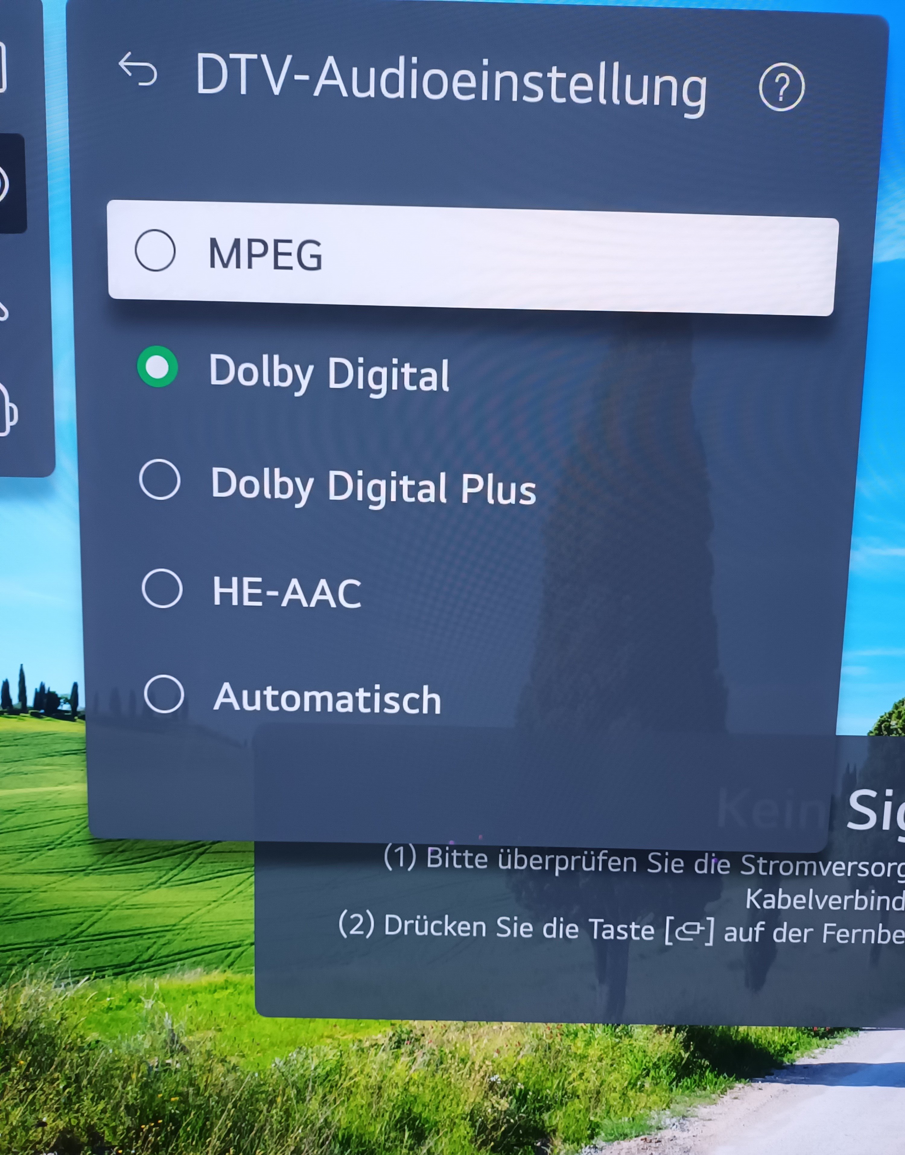

DTV Einstellung & Digitale Audio Ausgabe solltest du auf Automatisch stellen, bei zweiterem kann auch Durchlaufen passen.
Durch die DTV Einstellung aktivierst du eigentlich ein runterkodiern auf Dolby Digital, deine Boxen sagen aber dem TV, welche Codecs sie können und der TV reicht entsprechend den bestmöglichen durch.
Btw. PCM ist nicht unbedingt schlechter, d.h. nur, dass der TV die Dekodierung durchführt.
Es muss auch ein DTS/Dolby Digital Signal von der Quelle entsprechend vorhanden sein.

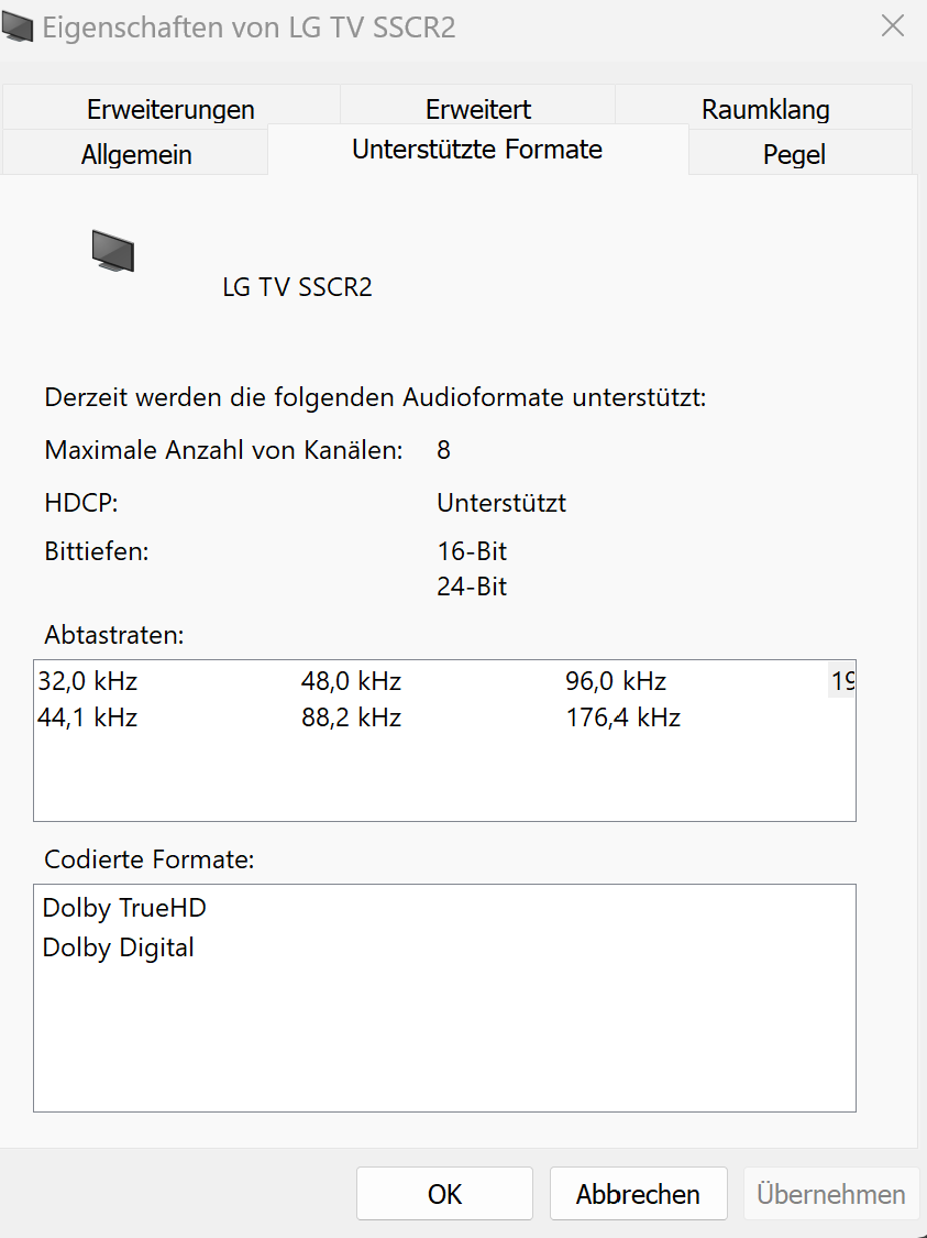

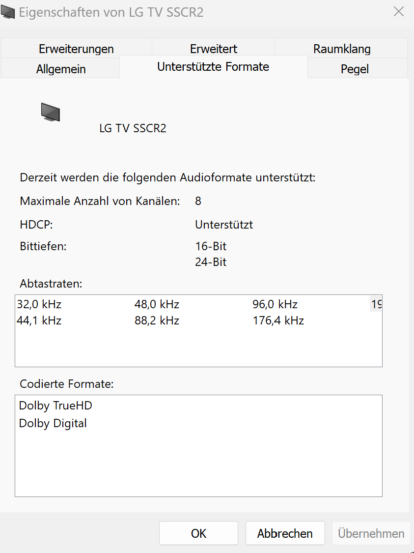

Wenn du am PC bei den Eigenschaften deines Audiogerätes (vermutlich irgendwas mit HDMI) unter Unterstütze Formate nachsiehst, siehst du unter Codierte Formate die, die sich dein PC und der TV ausgehandelt haben. Nicht schlecht ist es auch gerade bei HDMI Audiogeräten, das Geräte über Rechtsklick -> Lautsprecher konfigurieren, das Gerät entsprechend korrekt zu konfigurieren.
Sieht ca. so aus:
Reaktionen: Pixel33
Das sind meine Einstellungen. Bei den unterstützten Formaten steht Dolby Digital. Ok, dann wird das wohl nur umgeschaltet, wenn die Quelle das unterstützt.
Ich war nur irritiert, weil der SP200 eben je nach Audiosignal die Farbe des LED Drehknopfs wechselt - zumindest beim Hochfahren der Lautsprecher.
D.h. bei einem 4k Film mit Dolby Digital könnte Dolby aufgerufen werden, obwohl der LED Drehknopf als eigentliche Quelle PCM anzeigt? Dynamisch ändert sich die Farbe des Drehknopfs nicht.
