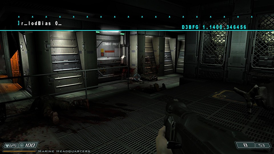

Hallo, ich spiele gerade Doom 3BFG Edition...in den System menü gibt es einen Eintrag namens SWf LOD Bias oder so ähnlich ..ich weiss nicht was ich damit anfangen sollen.
Soll ich den Regler nach ganz links (also weisser anzeige balken weg) oder für bestes Ergebniss ganz nach rechts (balken ganz weiß) stellen ?
Was ist für dich "bestes Ergebnis"? Viele FPS oder gute Grafikqualität.
Beste Grafikqualität würde ich bevorzugen

Ja aber was ist in den settings von doom3 bfg dass beste ergebnis ..regler nach links oder rechts ..ich lese immer was das man bei lod bias nach links also umso weniger umso besser stellen sollte
habe es gerade nicht installiert aber wenn nach links besser ist dann nach links stellen. mach doch einfach Screenshots mit f12 mit beiden Einstellungen (Regler einmal links und einmal rechts) an der selben Stelle und sieh sie dir in Windows an.
Aber mehr lod heißt ja mehr Details. such dir ne Stelle im Spiel wo viel Geometrie und/oder Sichtweite vorhanden ist und probiere die sache mit den Screenshots.

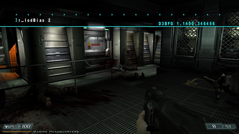

ich habe Dir mal kurz zwei Bilder erstellt, die Dir den Unterschied zwischen LODbias 0 und 2 zeigen:
An den Gittern und vor allem an der Schrift erkennt man sehr gut den Unterschied.
Um Deine Frage zu beantworten:
Ein niedrigerer LODbias lässt Dein Game schöner aussehen und bewirkt bei dem alten Titel keinerlei FPS-Drops.
Also Schieberegler ganz nach links <---

Jetzt kannst Du im Game mit der Zirkumflex-Taste ^ die Console aufrufen und z.B. r_lodbias 0 eintippen und mit der Eingabetaste bestätigen. Mit dem Wert -1 oder -2 sieht das Game noch einen ganzen Ticken knackiger aus.

Ichdanke dir :) Also schiebe ich ganz nach links bzw schalte es aus :)
Ich habe jetzt mal in der CFG geschaut dort steht der loadbias auf -1 so kann ich den lassn oder sollte ich den auf 0 stellen ?
Lasse es ruhig auf -1. Auf 0 verschlechtert sich die Grafik nur wieder. Je größer der Negativwert im lodBIAS, um so schärfer die Grafik.

Das ganze bezeichnet normalerweise einen Wert, der die Texturfilterung bzw. das Mip-Mapping beeinflusst. Mit einem LOD-Bias von -1 werden Texturen, die weit genug entfernt sind, mit einem niedrigeren Mipmap-Level, also mit höherer Auflösung gefiltert, was nicht automatisch besser ist, da es bei Bewegung schnell mal zu Flimmern kommen kann. Umgekehrt ist ein positiver LOD-Bias aber immer schlechter als ein LOD-Bias von 0, weil dann mit niedriger aufgelöste Mipmap-Stufen gefiltert wird als eigentlich vorgesehen.
