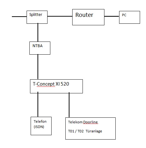

ich möchte von der TKom (C&S 16Mbit + ISDN) zu KabelBW wechseln.
Mein Problem: An der Telefonanlage hängt eine doorline, mit der ich per Telefon Türgespräche führen kann und die Tür öffnen kann. Insgesamt sieht das so aus:
Bei der Tkom musste ich ISDN buchen, damit ich Telefon und doorline verschiedene Klingeltöne zuweisen konnte. Geht das unter KabelBW + ISDN-Option auch?
Kann ich einfach den TKom Speedport durch den KabelBW-Router (AVM) ersetzen und an der TConcept anschließen?
Wie sieht dann die Verkabelung aus?
Grüße
raimuell
also prinzipiell übernimmt die Telefonanlage diese Logik.
Diese kannst du wiederum Problemlos an die Box anschließen. Das dahinter eigentlich kein ISDN, sondern SIP gemacht wird, bekommt die Telefonanlage in der Regel nicht mal mit^^
http://www.kabeldeutschland.de/portal/faq/article/id/296
Moin
die Fritzbox hat einen ISDN Ausgang wenn ich mich nicht täusche. Da einfach die T-Concept ran und gut. Doorline läuft dann weiterhin.
Klasse, dank euch für die schnelle Antwort :daumen:
Ich kann also direkt den Speedport 700v mit dem AVM 6340 tauschen und die doorline bliebt weiterhin an der T-Concept angeschlossen? Die AVM-Anleitung ist sehr praktisch bei der Umsetzung ;)
