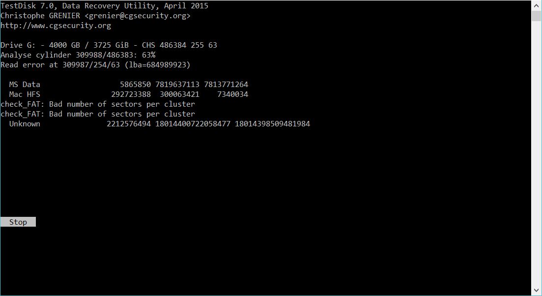

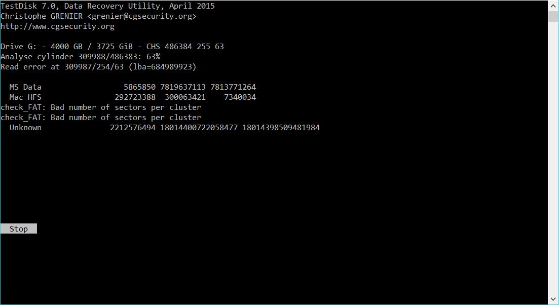

Die Festplatte läuft zwar. Die LED am Dock, die normalerweise flackernd Zugriffe signalisiert, rührt sich jedoch nicht.
Außerdem sind zusätzliche Informationen in TestDisk erschienen (s.u.): Die Zahl hinter "Read error at" (siehe Anhang) liegt immer eine Einheit hinter dem "Analyse cylinder"-Wert, läuft also quasi mit. Meiner Meinung nach findet kein Zugriff mehr auf die Festplatte statt - keine Ahnung, was TestDisk jetzt angeblich noch testet ...
... seltsam nur, dass die Geschwindigkeit des Vorgangs dennoch nicht zunimmt. Außerdem bin ich mir nicht ganz sicher, ob die LED solche kleinen Zugriffe (alle zwei Sekunden ein Sektor) überhaupt anzeigt. Die Intensität der LED-Tätigkeit ist ja abhängig vom Volumen des anzuzeigenden Datenverkehrs. Von der Festplatte gibt es jedenfalls nur das übliche leise Drehgeräusch.
Einen Screenshot von heute Morgen versuche ich gleich hier zu präsentieren.

So, hier ist der Screenshot:

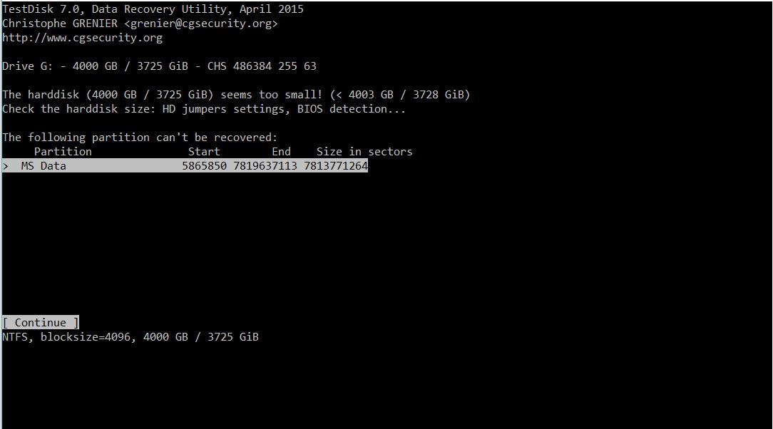

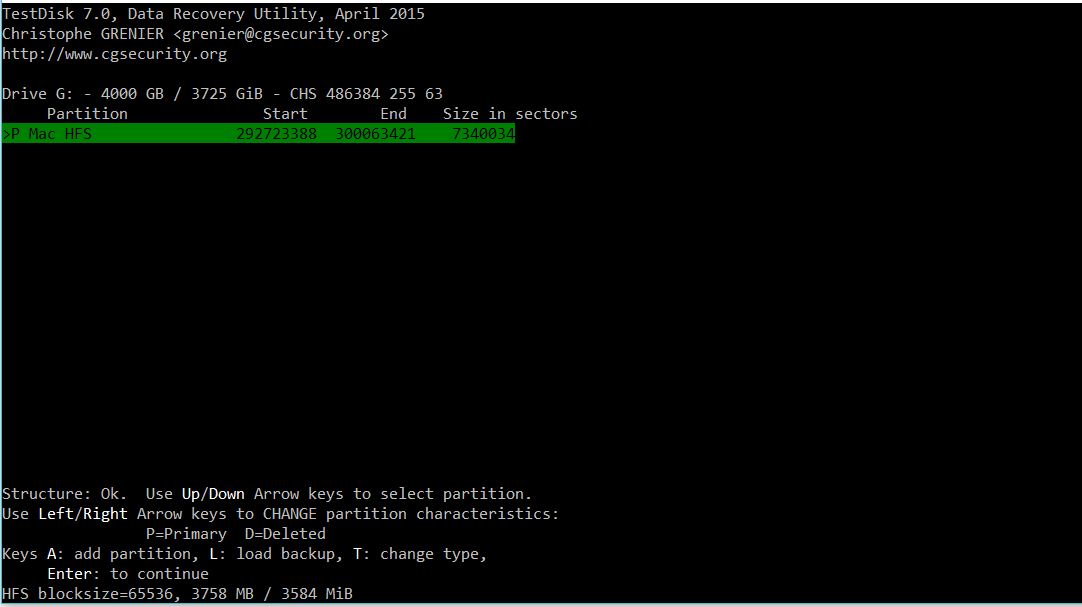

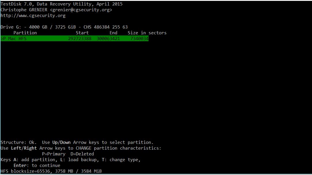

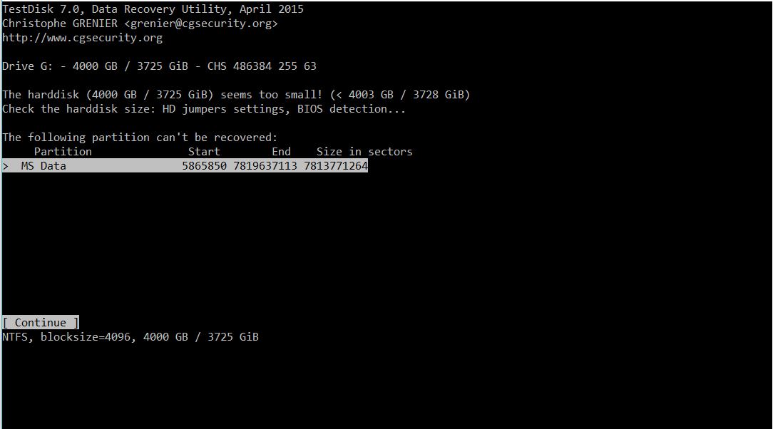

ich habe gerade mal 2 Minuten, um die zwei Screenshots vom Snipping Tool zum Ergebnis von TestDisk zu posten.
Alles Weitere am Montagmorgen.

Auf keinen Fall möchte ich aber das TestDisk-Ergebnis, auf das wir so lange warten mussten, verwerfen, ohne es zu nutzen. Deshalb möchte ich zuvor die jetzt endlich von TestDisk angebotenen Verfahrensweisen ausloten.
Zwar beschwert sich TestDisk (siehe Screenshot 1), dass von 4TB (gerade mal) 3 GB fehlen (was ich zunächst einmal nicht so schlimm finde), bietet dann aber 5 Möglichkeiten des Fortfahrens an (siehe Screenshot 2), von denen für mich als Laien 3 in Frage kommen - nämlich P, D und T.
Welche haltet ihr für sinnvoll?
