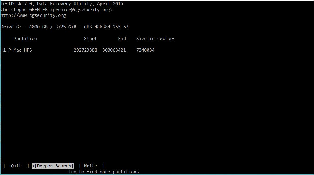

In deinem Screenshot mit der grün markierten Partition solltest du schlicht "Enter" drücken können, um dir Dateien anzeigen zu lassen. Dein Bild ist in der Anleitung Nummer 8, ohne P, D, T solltest du zu Nummer 9 kommen (nur Enter drücken). Mit q kommst du von Bild 9 wieder zu 8. In den nächsten Schritten "könnte" man die Partition "schreiben" (wiederherstellen lassen), wenn tatsächlich alles da ist. Ich vermute, dass das nicht der Fall sein wird. Es wird ja Mac HFS vorgeschlagen und auch die Start- und Endsektoren wirken, als sei dort irgendein Bruchteil und keine ganze Partition gefunden worden.rabec schrieb:dass von 4TB (gerade mal) 3 GB fehlen (was ich zunächst einmal nicht so schlimm finde), bietet dann aber 5 Möglichkeiten des Fortfahrens an (siehe Screenshot 2), von denen für mich als Laien 3 in Frage kommen - nämlich P, D und T.
"Deeper Search" ginge noch, aber wenn die normale Suche schon über eine Woche gedauert hat.Es sollten nur Partitionen wiederhergestellt werden, die auch die Daten komplett anzeigen. Bei Fehlermeldungen ist es ratsam, Datenrettungssoftware für beschädigte Dateisysteme zu verwenden.

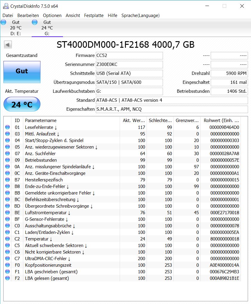

Als Laie fällt mir auf, dass CrystalDiskInfo offenbar von 4 Tb nur 7GB erkennt, oder verstehe ich das falsch?

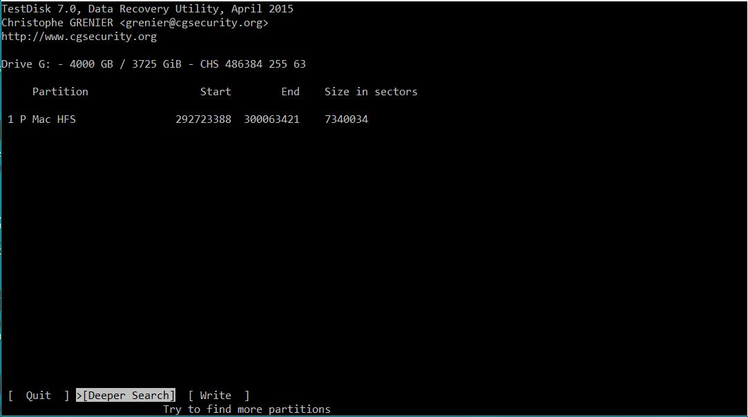

Ich hatte zuvor T gedrückt, um zu sehen, was mir dort angeboten wurde:
Auffällig waren MBR und MSData, die vielleicht auch in Frage gekommen wären.
Ich bin aber letztlich deinem Rat gefolgt und habe Enter ohne Veränderungen eingegeben.
Das Ergebnis ist im Screenshot zu sehen und lehrt mich das Gruseln: Nach einer 10-tägigen Quick Search habe ich nun also die Möglichkeit, eine Deeper Search durchzuführen?

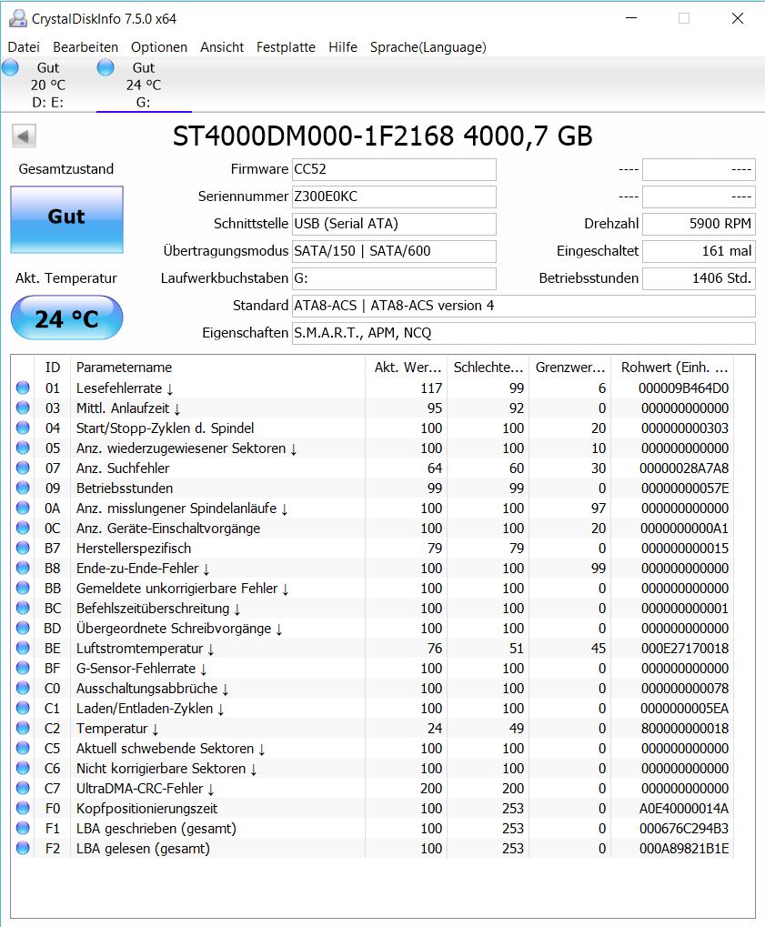

CDI erkennt 4000,7 TB (Viertausend Komma Sieben). Für mich sieht CDI in Ordnung aus. Immerhin kannst du als kleinen Trost höchstwahrscheinlich nach einer Neuformatierung die HDD weiter benutzen.
Bei TestDisk kannst du mit Deeper Search weiter machen, ja, weil vermutlich die gefundene Mac HFS nicht richtig ist. Per Quit kannst du zurück, wo die Partition grün war. Laut deinem vorigen Screenshot kannst du dort nur A, L und T auswählen, aber nicht P für "List Files" wie in der Anleitung. Solange du keine Dateien listen kannst, darfst du auch nicht per Write die Partition schreiben lassen. Das würde nichts bringen. Ich würde statt Deeper Search erstmal Software wie die von Kroll auf die HDD loslassen.
Wie Wilhelm14 schon geschrieben hat, sind es 4000,7GB, also etwas mehr als 4TB, denn HDDs haben immer ein paar Byte mehr als angegeben ist, von daher ist da also alles in Ordnung und auch sonst passt alles. Ich sehe aber 120 unerwartete Spannungsabfälle bei 161 Einschaltungen. Du hast die Platte also sehr oft nicht korrekt über "Hardware sicher entfernen" abgemeldet. Auch wenn dies meistens gut geht, kommt es dabei doch immer wieder zu Datenverlust und ich kann nur jedem raten USB Platten (und Sticks) immer korrekt abzumelden.rabec schrieb:Als Laie fällt mir auf, dass CrystalDiskInfo offenbar von 4 Tb nur 7GB erkennt, oder verstehe ich das falsch?

ich bin gestern und heute nur gegen Wände gelaufen.
1) Mit TestDisk ging es nicht weiter. Deeper Search zeigte exakt das Bild, das ich schon die letzten 10 Tage bestaunen durfte. Auch der schleichende Fortschritt raste im selben atemberaubenden Tempo dahin.

Den tagelangen TestDisk-Lauf hat die untersuchte Platte jedenfalls bei korrekter Kapazitätsanzeige auf einem Sharkoon-Einzeldock unter Win10 absolviert. Erst seitdem ich am 19. oder 20.12. sah, dass dasselbe Dock unter Win7 in TestDisk eine zu geringe Kapazität anzeigte, nutze ich ausschließlich ein immer korrekt anzeigendes xiaobi-Doppeldock (immer dasselbe) für weitere Untersuchungen.
Zu deinen anderen Punkten:
Ein "3rd Party Tool" habe ich nie benutzt. Und wenn eines meiner Docks 4 TB nicht unterstützen würde, hätte ich dies aufgrund meiner hohen Nutzungsfrequenz sicherlich schon längst bedauernd zur Kenntnis nehmen müssen. Dennoch sind deine Ausführungen an dieser Stelle sehr interessant, das wusste ich so genau bisher noch nicht. Die Sharkoons habe ich übrigens an verschiedenen Rechnern sowohl über USB als auch über eSATA genutzt.
Der Unterschied zwischen den beiden EaseUS-Produkten liegt wohl genau in dem von dir genannten Aspekt: Partition Recovery versucht die Reparatur der ganzen Partition auf dem geschädigten Medium (das wäre zumindest dann besser als Data Recovery, wenn die Reparatur erfolgreich verläuft), während Data Recovery die Rettung immerhin aller auffindbaren Dateien durch Kopieren auf ein anderes Medium versucht (besser als nichts).
Mich würde an dieser Stelle interessieren, ob ich das mit einer oder ggf. mehreren 1TB-Platten versuchen kann. Ich vermute hoffentlich richtig, dass das Zielmedium für die Rettung von einzelnen Dateien nicht unbedingt die gleiche Größe wie das 4TB-Quellmedium haben muss. So wie sich hier die ersten Ergebnisse präsentieren, kann ich wohl auswählen, welche Dateien ich retten will, so dass 1TB-Platten für eine (vermutlich ohnehin nur theoretisch mögliche) Komplettrettung in vier Schüben ausreichen würden.
Deine Einschätzung zu den Demo-Versionen deckt sich mit der von Wilhelm14: Am besten überprüfe ich, wie viele verlorene Dateien jedes einzelne Rettungstool findet, sofern der zeitliche Aufwand vertretbar ist.
