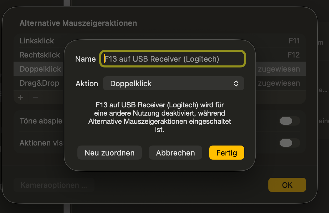

Habe es jetzt anders gelöst. Habe dem Mouseradd F13 zugewiesen. Und jetzt kann ich in LnearMouse als auch auch macOS selbst denn Doppelklick zuweisen . Es wird dann dann F13 erkannt als klick. Muss ein Bug sein das es mit Doppelklick nicht geht im internen Speicher.

Weil man nur im G Hub denn internen Speicher ändern kann. Habe es jetzt so hinbekomme das sich die neue Mouse wie die alte Mouse verhält und jetzt als Maustaste 2 erkannt wird. In G Hub ist die Maustaste nicht mehr mit Doppelklick belegt sondern als mittlere Maustaste. Ich denke das Problem ist so bald im G Hub das Mouserad als Doppelklick gespeichert wird kann kein anderes Programm mehr darauf zugreifen, ergibt auch Sinn allerdings nur wenn man das speichert intern auf der Mouse oder G Hub läuft. Ist auf jeden fall jetzt gelöst das Problem durch selbst herum probieren.
