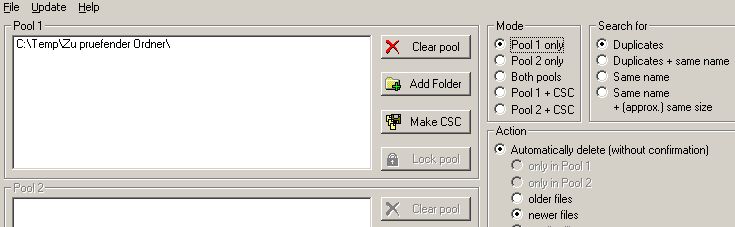

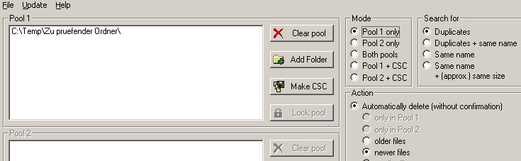

Ich möchte gerne auf einer Partition alle Ordner auf doppelte (-> inhaltsgleiche) Dateien prüfen und die "neueren doppelten Dateien" löschen lassen - aber nur innerhalb des jeweiligen Ordners und nicht ordnerübergreifend.
Wenn man das Problem nur auf einen einzelnen Ordner anwendet, dann kann man das mit vielen Tools sehr einfach lösen, hier z.B. mit CloneSpy:
Allerdings müsste man diesen Vorgang dann pro Ordner neu durchführen, was bei einigen hundert Ordnern sehr zeitaufwendig wäre. Kann man dies automatisieren, so dass Ordner für Ordner abgearbeitet wird - eventuell z.B. mit einer Batch-Datei und einem kommandozeilenfähigen Such-Tool?

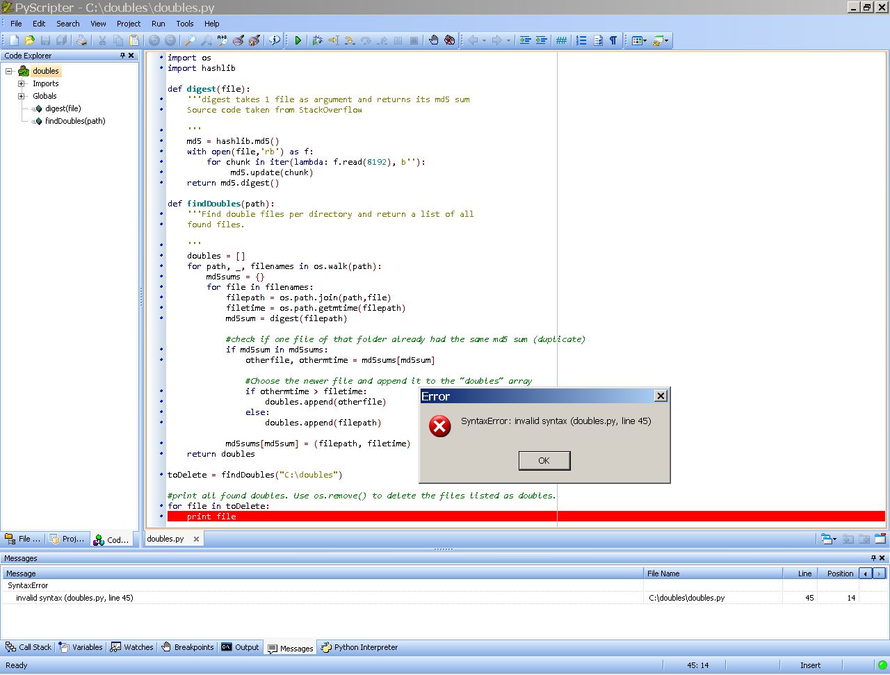

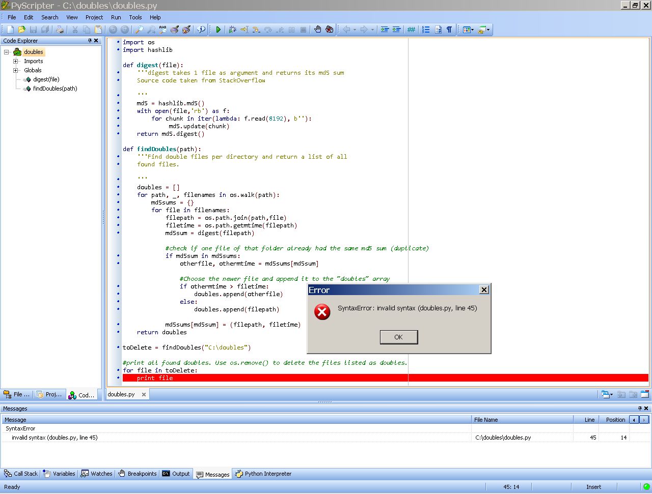

zunächst mal vielen Dank für Deine Mühe, dafür schon mal ein ganz dickes Lob von mir. Ich habe versucht, mich ein klein wenig mit den Grundlagen von Python zu beschäftigen und bin dann wie folgt vorgegangen:
  • Von hier habe ich eine portable Version von Python 3 heruntergeladen und eingerichtet,
  • Deine Beispieldateien habe ich nach C:\doubles entpackt,
  • dann den "PyScripter-Portable" gestartet,
  • Dein Skript geladen und
  • mit STRG-F9 ausführen lassen.
  • Anschließend erscheint dann folgende Fehlermeldung:
Hättest Du mir einen Tipp, was ich falsch mache?
Zeroflow
Dabei seit
Juli 2006
1.952
Hi!
Der Bug ist mir gut bekannt.
Bei Python 2.7 (das ich verwende) funktioniert "print string"
Bei Python 3.3 hingegen braucht print Klammern, also muss es "print(string)" sein.

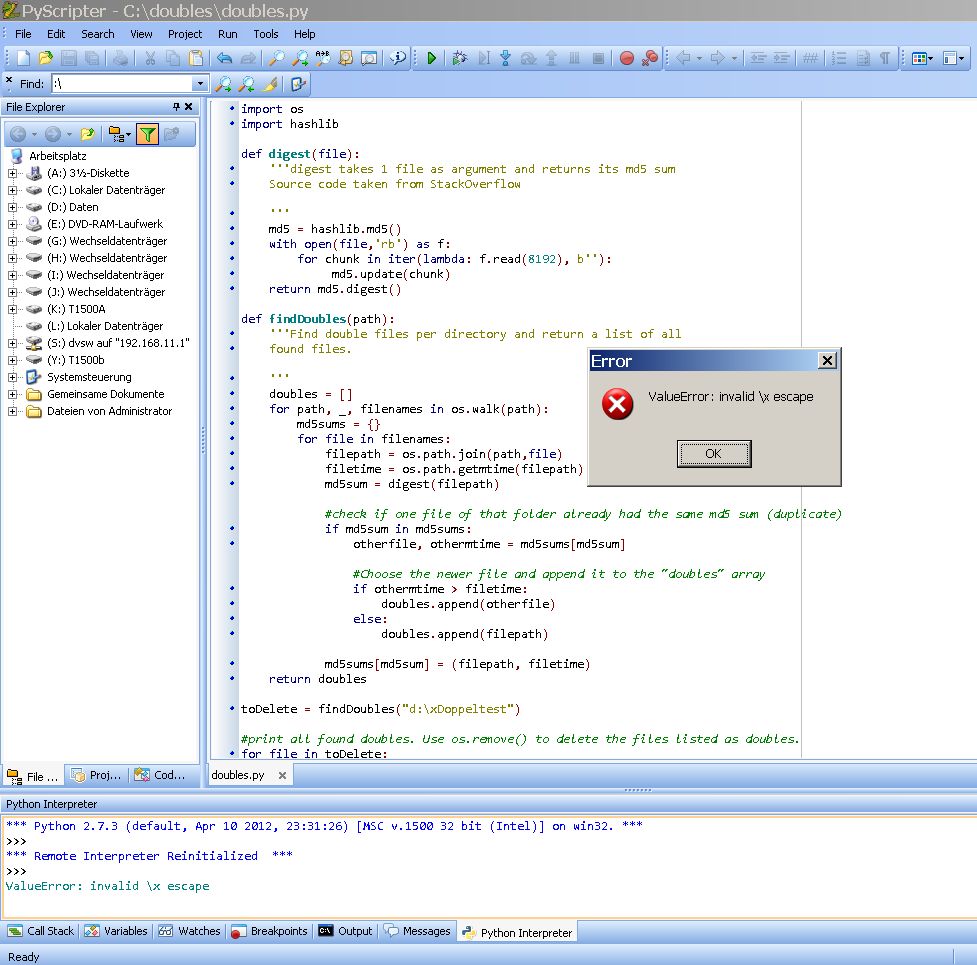

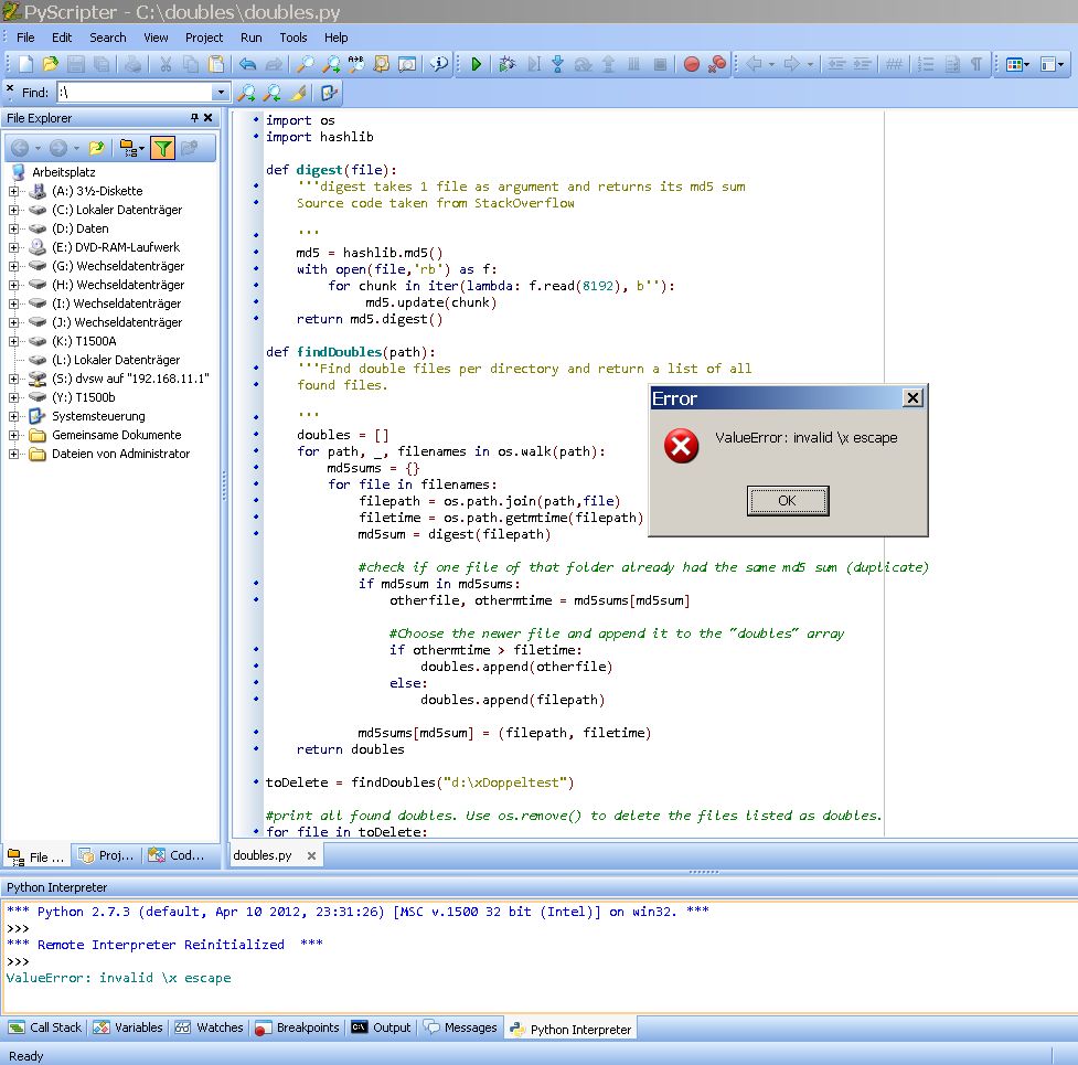

Bevor ich das Skript auf "wichtige" Daten loslasse, sind mir noch ein paar Feinheiten aufgefallen - vielleicht lassen sich diese ja noch beheben oder meine Bedenken zerstreuen:
Startordner beginnt "x" -> Escape-Fehler
Bei meinen Tests ist mir aufgefallen, dass ich eine Fehlermeldung bekomme, wenn z.B. der Startordner mit "x" beginnt (vgl. Grafik).
Sollte ich vorsorglich alle Ordner, die mit "x" beginnen, vorher suchen und umbenennen oder muss man das im Skript einfach anders eingeben? Gibt es noch andere Buchstabenkombinationen, die man beachten sollte?

Zu deinen Fehlern:
Beginn mit x:
Das ist mein Fehler, ich hab das Script oben um 2 in der Früh betrunken geschrieben ;)
Es gehört stattdessen "C:\\Ordner"
http://docs.python.org/release/2.5.2/ref/strings.html
Bei einem String kann man mit \ bestimmte Zeichen "escapen". z.B wird damit aus einem \n ein Zeilenumbruch (newline), \t ein tab und eben mit \x könntest du direkt einen hexadezimalen Code für ein zeichen wie z.B \x03 angeben.
In deinem Fall müsstest du "C:\\xOrdner" schreiben - damit hast du im String ein Backslash als Zeichen stehen und nicht als escape operator.
