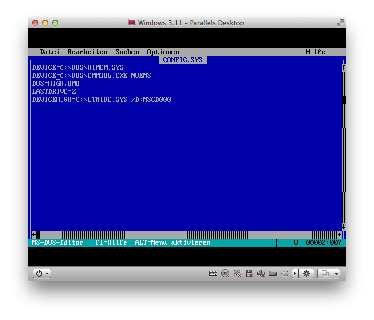

Hallo Gemeinde ;)

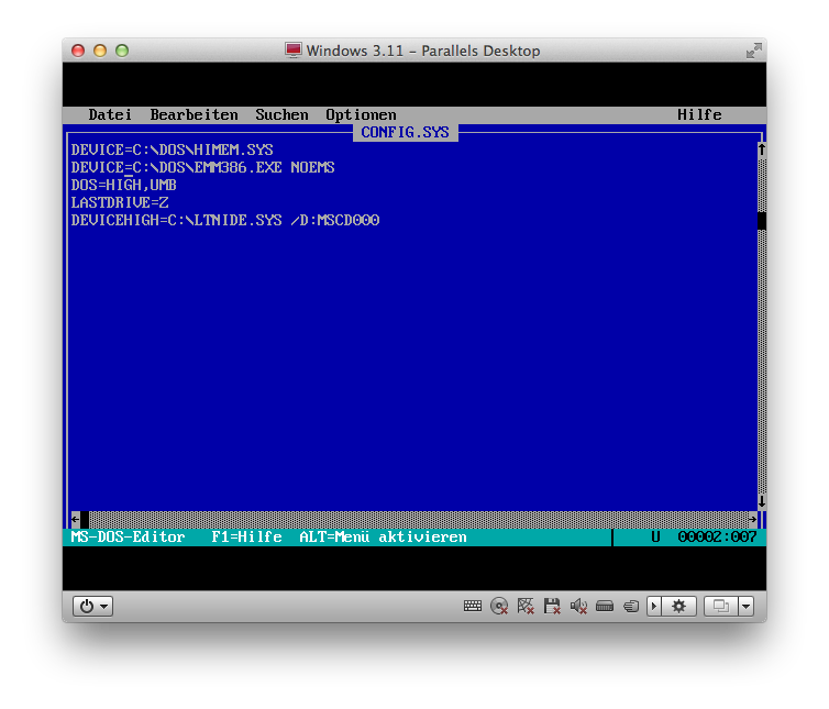

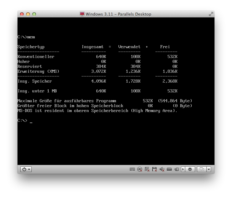

Ich tüftel hier gerade mit einer VM und DOS 6.22 herum um ein paar Programme aus der guten alten Steinzeit wiederzubeleben :D
Viele von diesen Programmen verlangen 640k koventionellen Speicher.

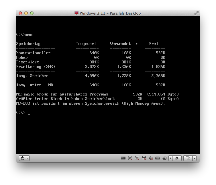

Immerhin habe ich es schon geschafft von 492 auf 532 zu kommen, mehr ist nicht drin.
Früher war das so einfach. Einmal Qemm gestartet, Problem gelöst.
Meine VM läuft unter Parallels 7 und hat 4 MB RAM zugewiesen, was mehr als genug sein dürfte. Falls nicht, stehen noch ein paar GB zur Verfügung :D
Problem: Da kein hoher Speicherbereich vorhanden ist, kann ich die Config.sys natürlich bearbeiten bis ich schwarz werde.
Memmaker bricht logischweise auch ab.
Zur Veranschaulichung zwei Screens:

Gib mal "mem /C/P" ;)
Da siehst was alles Speicher frisst.
Man sollte auch alternative Mouse/CD-ROM Treiber nutzen.
Die aus MS-DOS Zeiten waren Speicherfresser, gibts mittlerweile welche die nur ein paar KB fressen.
himem.sys haste aber an board, oder?
Das sollte dir eigentlich Den Speicher oberhalb der 640k zu diensten machen....
/EDIT: OK. OK. im zweiten Screenshot seh ichs schon...
Dann andere Frage...ist der Treiber wirklich in dem Verzeichnis vorhanden?
die himem.sys liegt im DOS Ordner. DOS selbst lädt sich ja auch in den oberen Bereich, nur der Rest leider nicht.

@all solange er nicht an den hohen Speicher kommt, sind die Tips dazu alle relativ belanglos, gell?
Danke für den Tipp Rodger, ich hätte hier noch Stunden probiert.
Hab gerade das hier gefunden.
Parallels doesn't virtualise the UMB fully. Something to do with real mode vs protected mode. I don't know the specifics but long story short, the full UMB isn't available.
Problem gefunden, Lösung gibt es nicht. Zumindest nicht unter Paralells.

Es geht ihm doch primär um den Bereich zwischen den freien 532 Kb und dem Rest der 640 Kb.<<<Viele von diesen Programmen verlangen 640k koventionellen Speicher.<<<
Das war immer so ein Problem, da eben nur diese 640 Kb da sind. Läuft Dos, geht es nie und nimmer, 640 Kb frei zu haben.
Ausserdem ist Himem.sys doch bereits aktiv, da es als erstes drin steht ( auf dem Bild zu sehen). Himem.sys muss sein, Emm386 muss nicht sein. Zumal die Option Noems drin ist. Das läuft auch ohne die Emm386.sys.
Ausserdem wird ein CD Treiber geladen. Was Platz benötigt. Vieleicht wird garkein Cd benötigt?
LH war immer eine gute Idee. Ausserdem hat oft geholfen, Dinge in die Config.sys reinzuschreiben. Obwohl man oft dachte, das man Speicher spart, indem man wenig dort drin hat.
Steht da wenig, nutzt Dos seine Standards. Das macht z.b bei Buffer etwas aus. Standard sind von Dos 30, ändert man das z.b in Buffers=15 spart man einiges.
Ausserdem mal schauen, was an Treibern in der autoexec.bat geladen wird. Hat schon jemand den Maustreiber hier erwähnt.

I kann mich nur noch erinnern dass solche befehler wie dos=high,UMB einzutragen war
und ich glaub in der config.sys
ansonsten frisst dir schon die command.com das meiste vom unteren speicher weg
hmmm, war sogar eingetragen
Dann kann ich dir nur mehr Freedos empfehlen, das braucht von Haus aus weniger.
http://www.freedos.org/
in der config.sys kann man bereits mit devicehigh=%TREIBER% einiges in die upper memory blocks legen.
aber ich habe damals meist um die 590kb hinbekommen, mit CD Treiber.

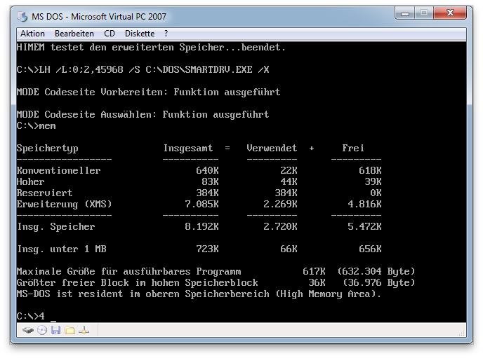

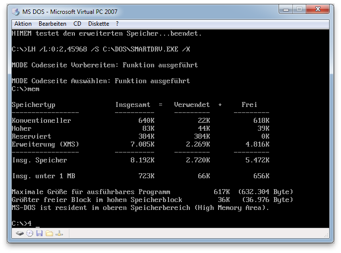

Läuft.
Unter Win7 mit VirtualPC hats geklappt.
618 ist mal ne Hausnummer. Da ginge noch mehr, das reicht aber dicke.

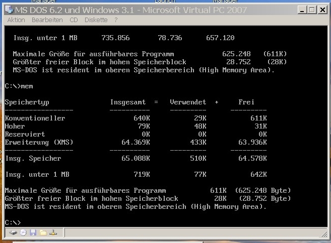

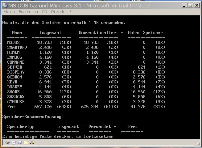

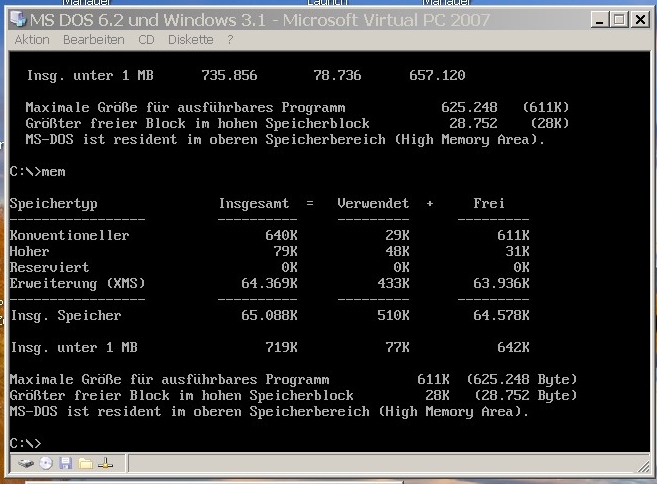

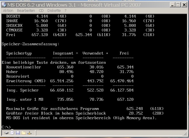

Da hast aber nur DOS installiert ohne weitere Treiber.
Sobald du aber alte Mouse/CD-ROM/MSCDEX Treiber nutzt sieht es anders aus.
Da solltest alternative Treiber nutzen, so kommt man auch dann noch auf 611 :)
