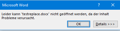

vorweg: Leider gibt es einen Grund weshalb ich direkt innerhalb einer Word-Datei manipulieren muss.
Ich habe eine kleine Hilfsklasse die mir die Ersetzung innerhalb eines DOCX-ZIPs ermöglicht. Dazu verwende ich DotNetZip 1.16.0. Nach dem zweiten mal speichern ist allerdings die DOCX angeblich beschädigt.
Folgendes Minimalbeispiel:

Nach dem zweiten Mal speichern erhalte ich folgenden Fehler:
Ich kann einfach nicht nachvollziehen weshalb.. hat jemand die Lösung?

Beim ersten Mal lässt es sich öffnen, beim zweiten Mal nicht mehr.

Danke für den Code, ich verwende den jetzt so, da er sauberer ist.
Warum auch immer bin ich jetzt gerade dadurch im Kopf in die korrekte Richtung abgebogen:
Bei meinem ursprünglichen Code ist beim zweiten mal eine zweite BOM entstanden, was das Problem verursacht.
Warum auch immer das passiert..
