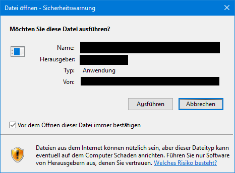

cumulonimbus8 schrieb:
Wozu Screenshots wenn beim Öffnen ein allseits bekannter Dialog mit einem Auswahlkästschen unten links aufpoppt?
Weil dann klar wird, was du genau meinst, du redest nämlich erst von Äpfeln, dann aber von Birnen.
Dieser Dialog hat nichts mit der UAC zu tun, so wie du behauptest. Der ist wesentlich älter, ich meine sogar schon seit Windows 98 oder so.
Nachtrag: War doch erst ab XP, da die Zoneninformationen ja nur in NTFS gespeichert werden können, nicht in FAT32.
Reaktionen: Mojo1987 und werkam
Danke @BFF und @Darlis
Besonders der Post von Darlis zeigt nämlich eine andere Art von Warnung die bei Downloads auftauchen kann und die ich z.b. meinte.

@Darlis
Und diese Abfrage kommt in der Regel davon, dass in den ADS ein ZoneIdentifier steht, der dem System den Download signalisiert. Verlegt man den Downloadordner auf ein FAT32 Laufwerk, schon ist man das los, denn FAT32 kann keine Alternate Data Streams.

@zelect0r
Nicht jeder Browser versieht die Downloads mit dem ZoneIdentifier.
Die Meldung ist auch abhängig von den Store-Einstellungen. Normalerweise sehe ich diesen Dialog auch nicht, sondern eine Warnung vom Store.
Über die Gruppenrichtlinien kann man die Erstellung des ADS-Eintrags deaktivieren, ob das dann wirklich funktioniert hängt aber von der Anwendung ab, wie sie diese Datei herunterlädt.
