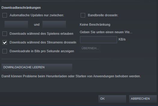

Lasse ich jetzt dagegen einen Download bei Steam oder Uplay laufen und drossele diesen beispielsweise auf 7 MB/s, ist es nicht möglich, die eigentlich verbleibenden 4 MB/s vollständig zu nutzen.
Weder auf dem Rechner, auf dem der Download läuft, noch auf einem anderen im LAN, laufen Downloads über Browser dann mit mehr als 200-300 kB/s. Selbst ein Video über Youtube kann dann nicht mehr ohne Aussetzer und Hänger abgespielt werden. Onlinespiele sind wegen hohem Lag (über 200-500 ms) quasi unspielbar. Webbrowsen ist noch mit Einschränkungen (alles recht zäh) möglich.
Betrachte ich dann allerdings die Auslastung der Leitung auf der Fritzbox, stelle ich fest daß diese nur knapp 70% ausgelastet ist.
Begrenze ich den Download bei Steam oder Uplay gar nicht, läuft dieser mit den vollen 11 MB/s. Das einfache Abrufen einer Webseite im Bowser ist dann allerdings gar nicht mehr möglich, Seiten wie Computerbase brauchen Minuten, um überhaupt zu laden, teilweise treten auch Timeouts auf. Bei Onlinespielen treten ebenfalls Timeouts und Disconnects zum Server auf.
Mich interessiert deshalb:
Was ist bei Downloads über Steam oder Uplay anders als bei normalen Downloads über Browser?
Warum ist die Leitung dabei blockiert, obwohl die verfügbare Bandbreite nicht ansatzweise ausgelastet ist?
Warum wird ein normaler Downlod über Browser einfach gedrosselt, sobald andere Anwendungen die Bandbreite anfordern, bei Steam dagegen nicht?
