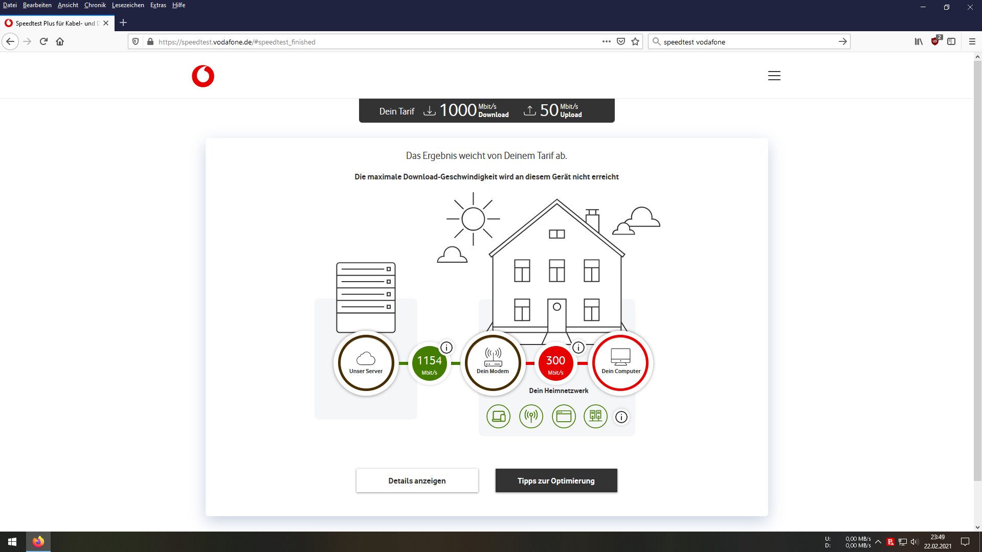

seit tagen kommt nur etwa ein drittel der gebuchten und bezahlten leistung am pc an.
bis zur fritzbox 6591c ist alles in ordnung, aber danach geht nichts mehr.
liegt nicht an diesem pc, bei dem zweiten, das gleiche.
kabel wurden gewechselt.
falls jemand eine gute idee hat, immer her damit-danke

Ziemlich exakt 300 MBit/s bei beiden PCs über LAN Kabel?
Was ergibt denn ein Test über ein per WLAN verbundenes (geeignetes) Smartphone in kurzer Entfernung zum Router? (geeignet = WLAN des Smartphones verbindet sich mit 5 GHz und mind 1 GBit/s)
Wenn darüber auch nur die 300 MBit/s möglich sind, dann liegt es wohl doch eher am Provider. ggf. drosselt er durch einen Fehler die Verbindung intern auf einen 300 MBit Tarif.

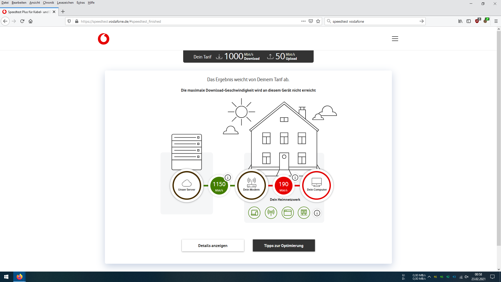

hier über w-lan mit dem laptop.
die daten von beiden pc sind sehr ähnlich. beide über lankabel angeschlossen.
