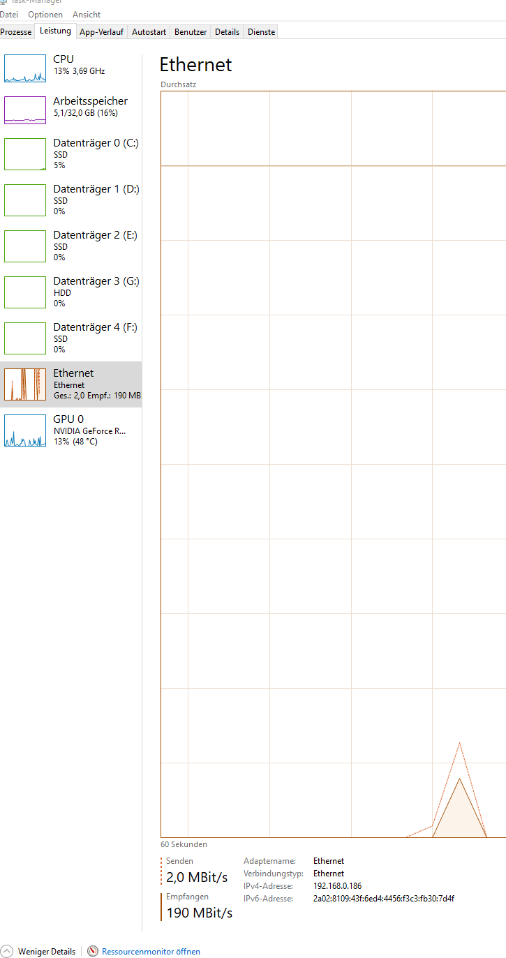

1&1 Festnetz
Hier
Welcher Netzwerkadapter ist verbaut und welche Treiberversion? (Gerätemanager --> Netzwerkadapter --> Eigenschaften). Und welcher Windows-Build? (Windowstaste + R, dann 'winver' eingeben).
