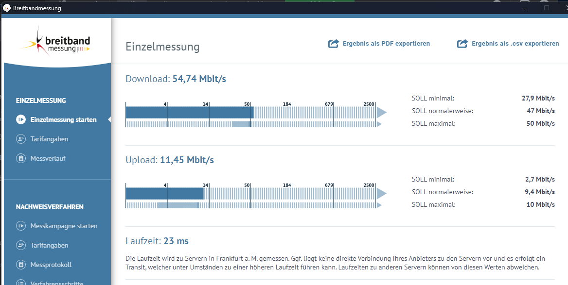

Speedtest habe ich auf allen meinen Rechnern(3) gemacht, überall top.:

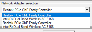

Vielen Dank euch beiden, mit dem TCP-Optimizer hat es tatsächlich funktioniert! Nun lädt es mit den Browsern wieder mit voller Geschwindigkeit!
Ist es eigentlich normal, dass die Adapter in dem Tool jeweils doppelt aufgeführt werden?
Der WLAN stand dort zwei mal drin und der LAN ebenfells zwei Mal.
