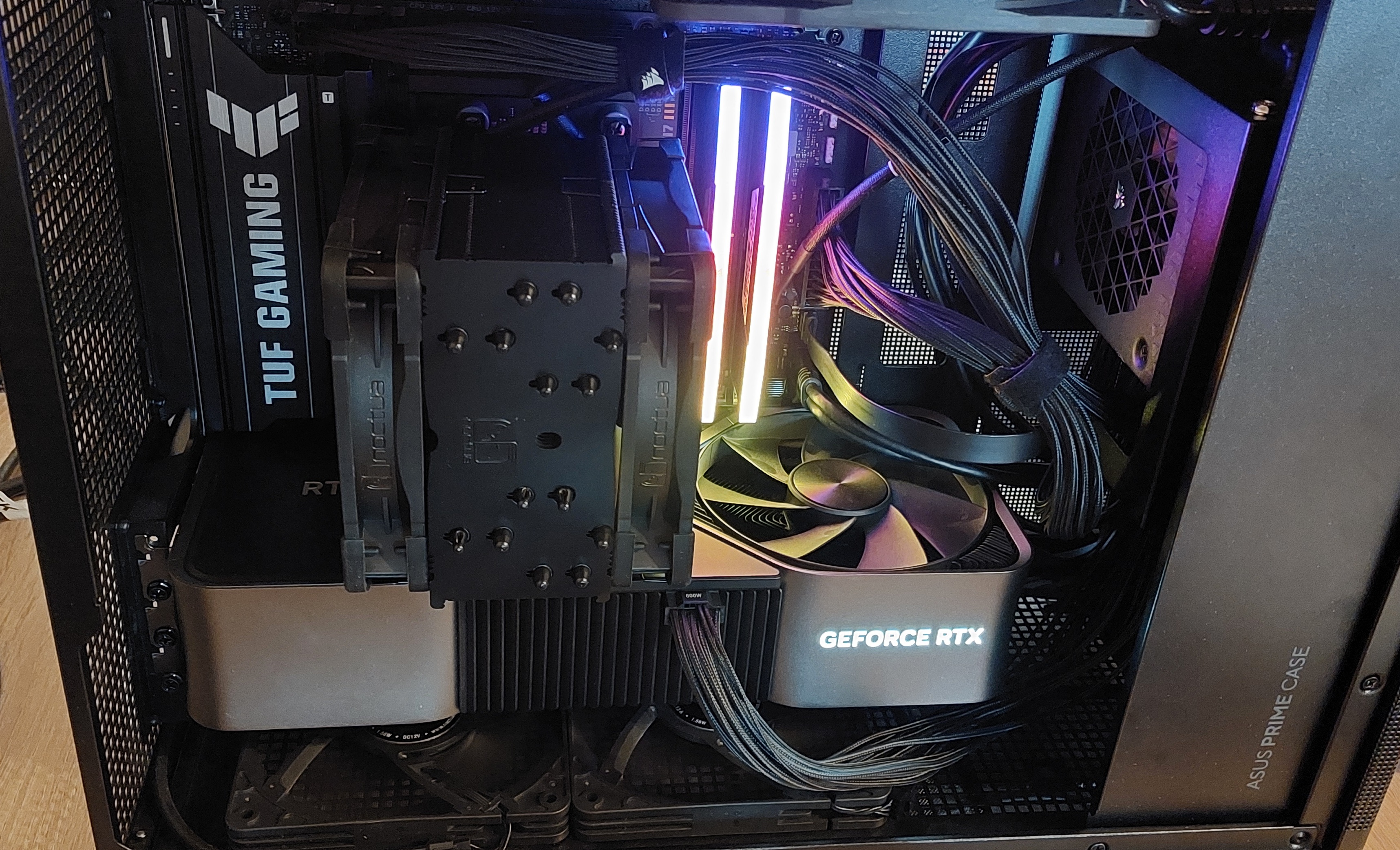

@mace
bei mir sieht es so aus:
9800x3d, 5090 TUF, Corsair RMx 850Watt, oben 2x140mm raus, hinten 120mm rein CPU auch von hinten nach vorne blasen. Meiner Meinung nach die beste Lukü-Variante.
Reaktionen: klahlord, Winston90, johnieboy und 2 andere

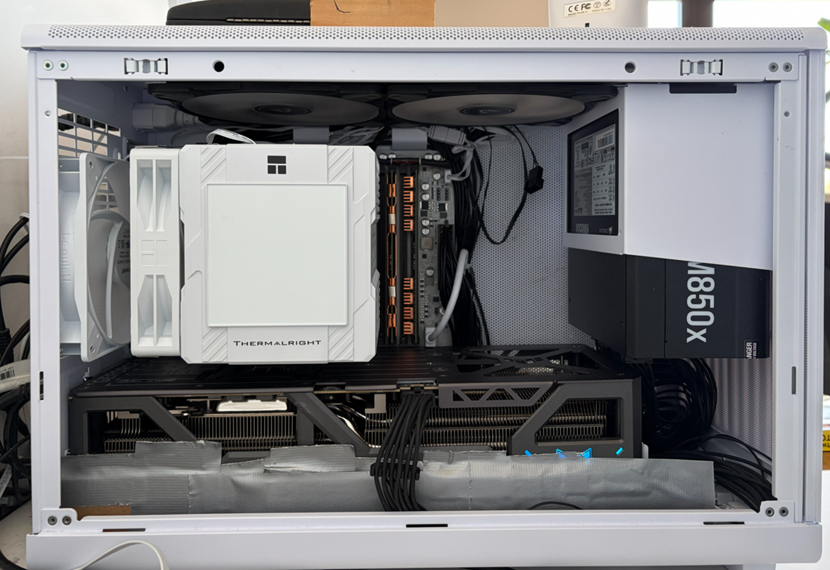

Das Gigabyte hier. Warum? Weils
a) lieferbar war
b) b850 noch nicht gab
c) weiss war
Ich würde heute vermutlich das hier nehmen, bzw. habs immer wieder im Kopf und denk mir so...ne spars dir lieber. Würde mir eh nur um die 5Gbit/s NIC gehen.
Das ist nicht nur Ductape sondern auch Kartonage, die den "Airflow" ein bisschen besser zur GPU bringt...bringt vielleicht was...vielleicht auch nicht.
Allerdings dran denken, mein Airflow geht von hinten nach vorne, nicht andersrum.

Meine CPU läuft mit CO -34, die GPU ist UV, knallt aber in SteelNomad trotzdem noch 520 Watt.
CPU wird nicht wärmer als so max. 72°C im Cinebench R23/R24 und die GPU, naja,. je nach Lüftergeschwindigkeit... auch eher so max 70-75°C

Vielleicht kannst Du mal ein paar Bilder Deines Aufbaus und ein paar aussagekräftige Screenshots etwa von hwinfo schicken. Ich kann mir nicht vorstellen, dass man in dem Gehäuse bei Deinen Komponenten nicht ne anständige Kühlung hinbekommt. Vor allem, wen Du sagst, dass sich der PC wegen der Temperatur schon ausgeschaltet hat?
Sind denn neben der AIO noch Lüfter verbaut? Wo ist die AIO verbaut?
