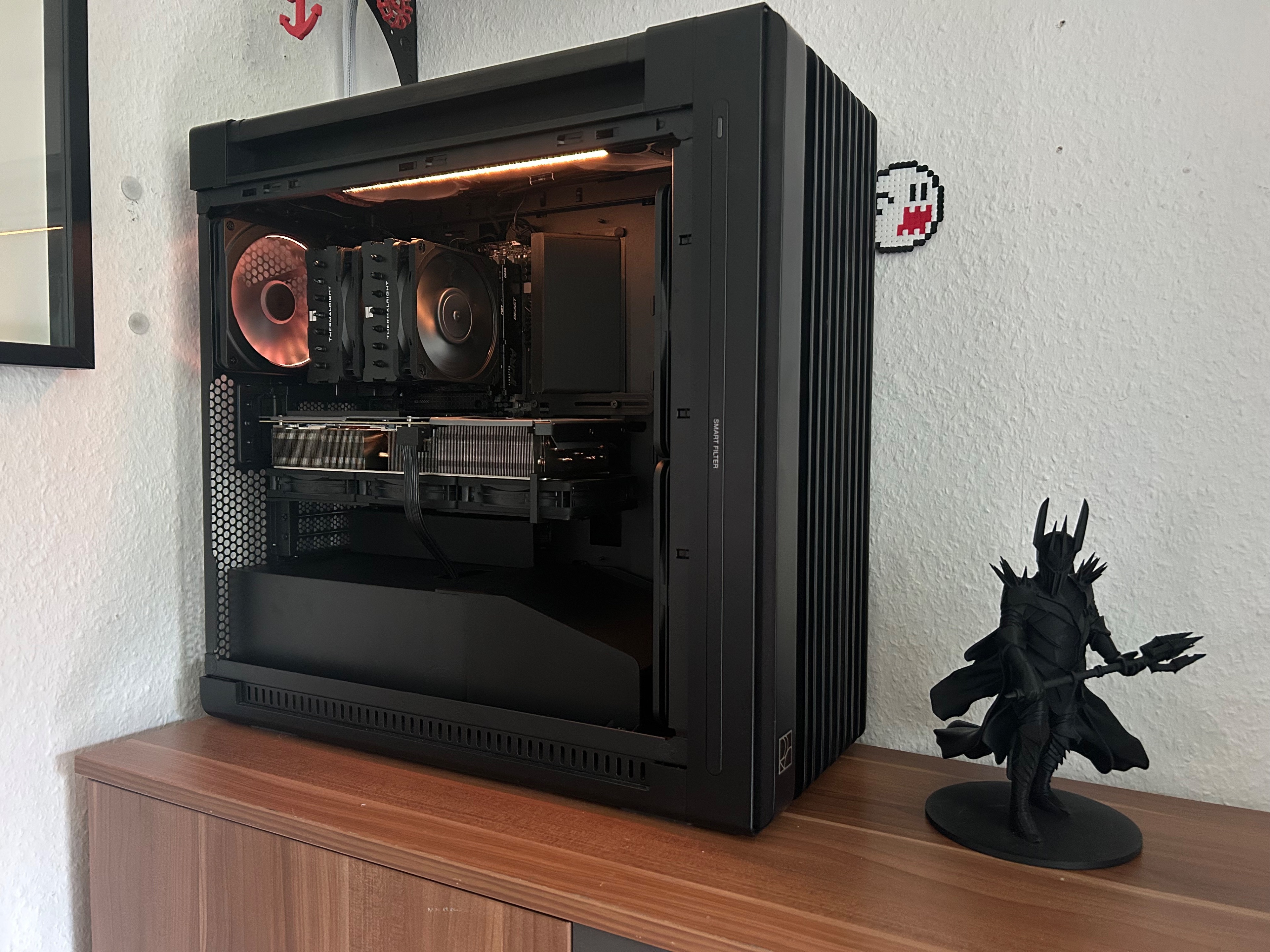

Downsize von großem Gaming-Tower auf mATX (RTX 4090 + 7800X3D) – Build einmal gegenchecken lassen
VDC schrieb:
Das wird sich einfach so nicht ändern, die X3D haben halt erst ab der 9000er Serie den Cache nicht als Wärmetransferblocker. Beim normalen Zocken sollte die CPU um die 70°C pendeln.
Mein 7800X3D läuft beim Zocken zwischen 68 und 75 Grad je nach Last - wird gekühlt von ner Arctic Liquid Freezer 3 AIO, die auch noch im Chillmode auf 30% läuft. Würd ich die Leistung auf 80% setzen dann wären 60-65 Grad easy drin, aber der Geräuschpegel ist mir das nicht wert. :smokin:
mace schrieb:

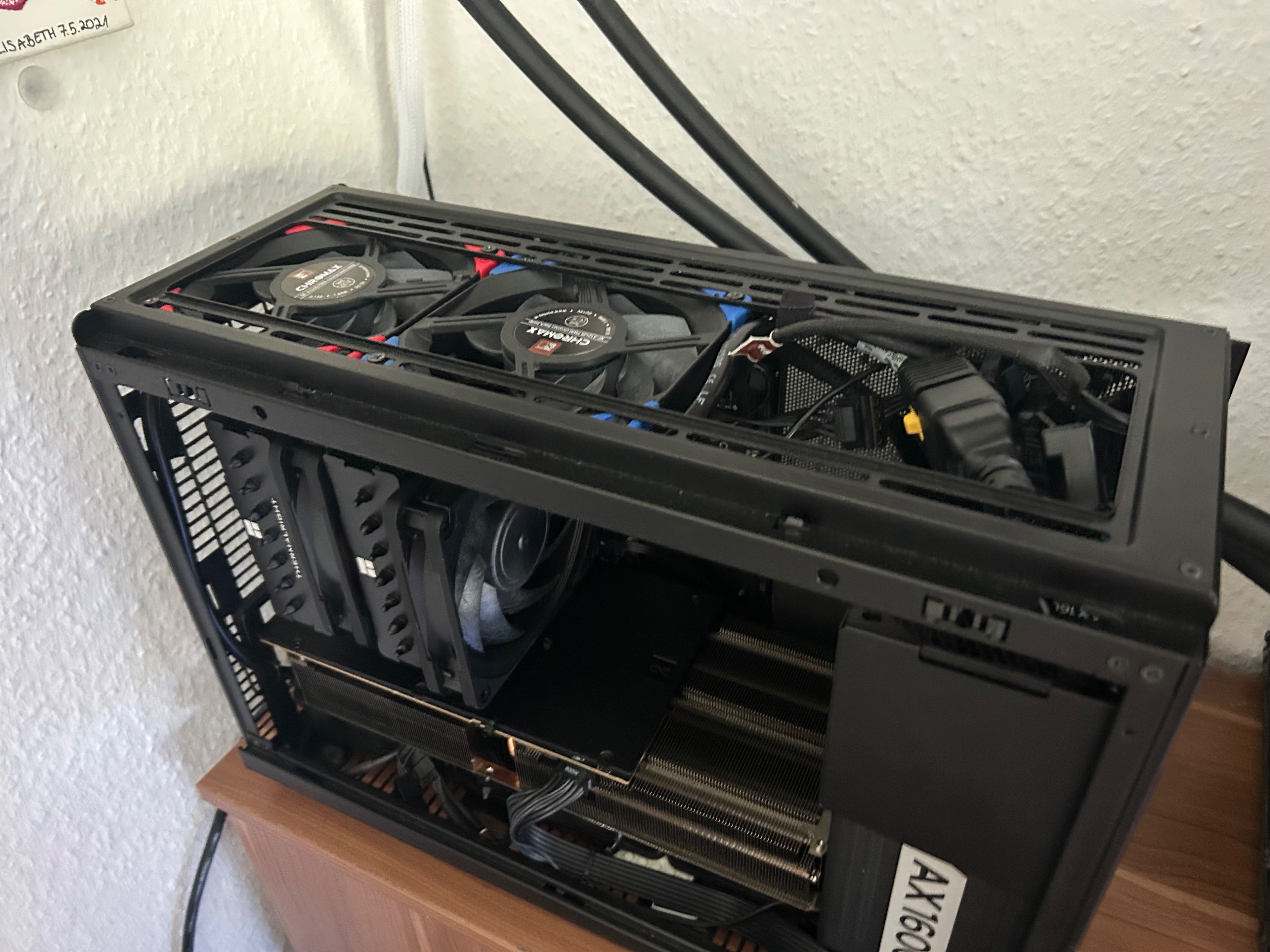

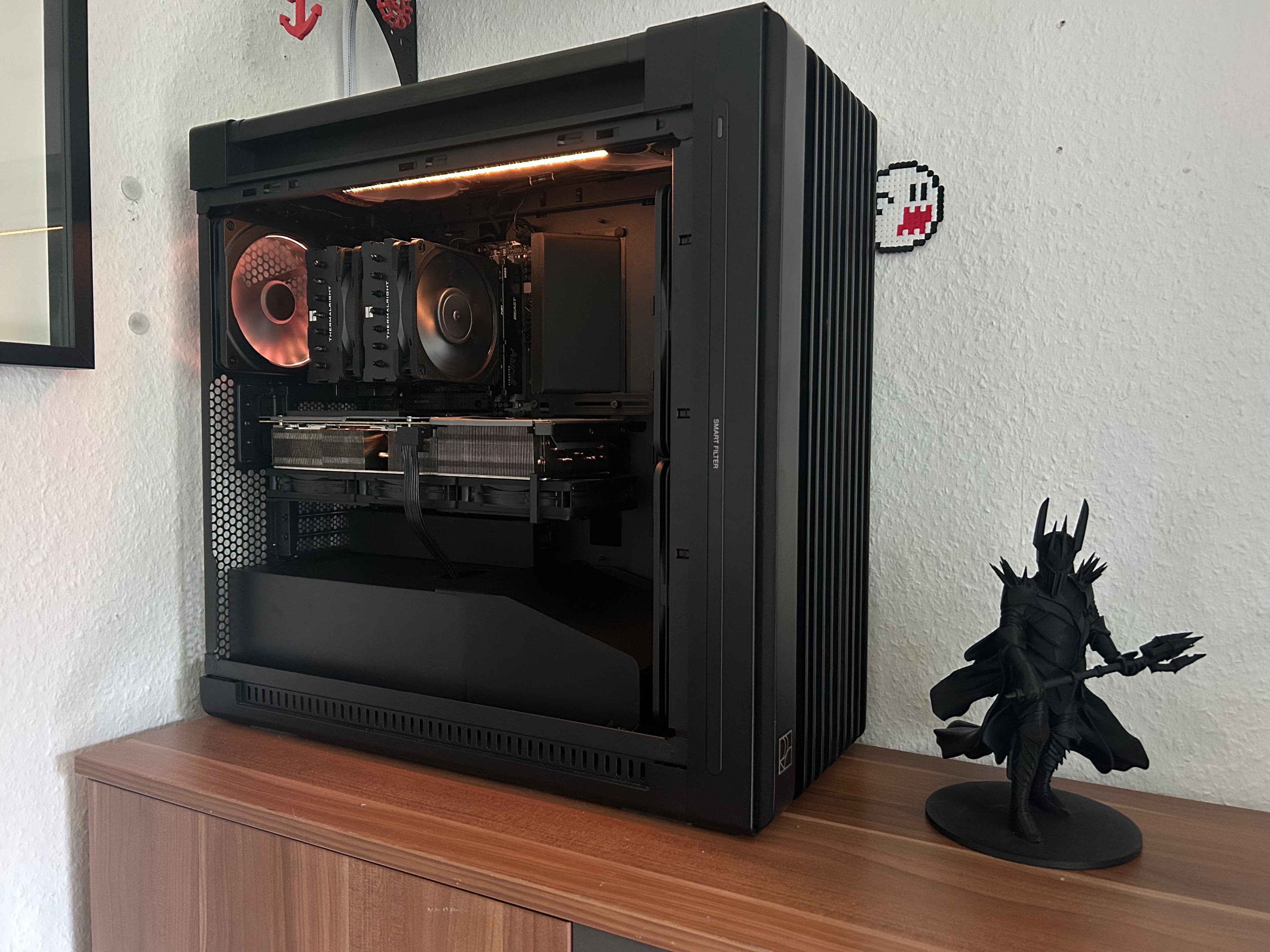

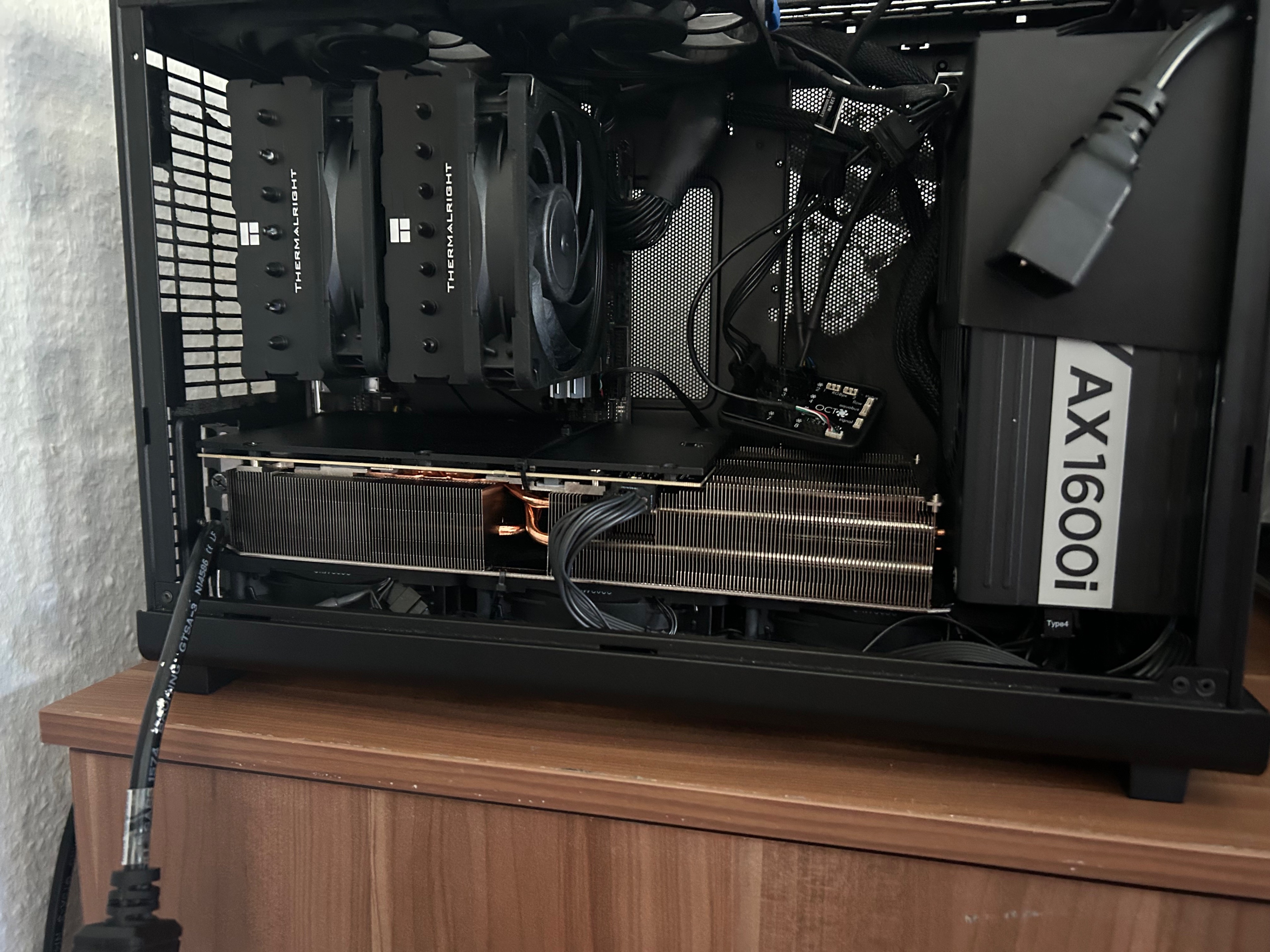

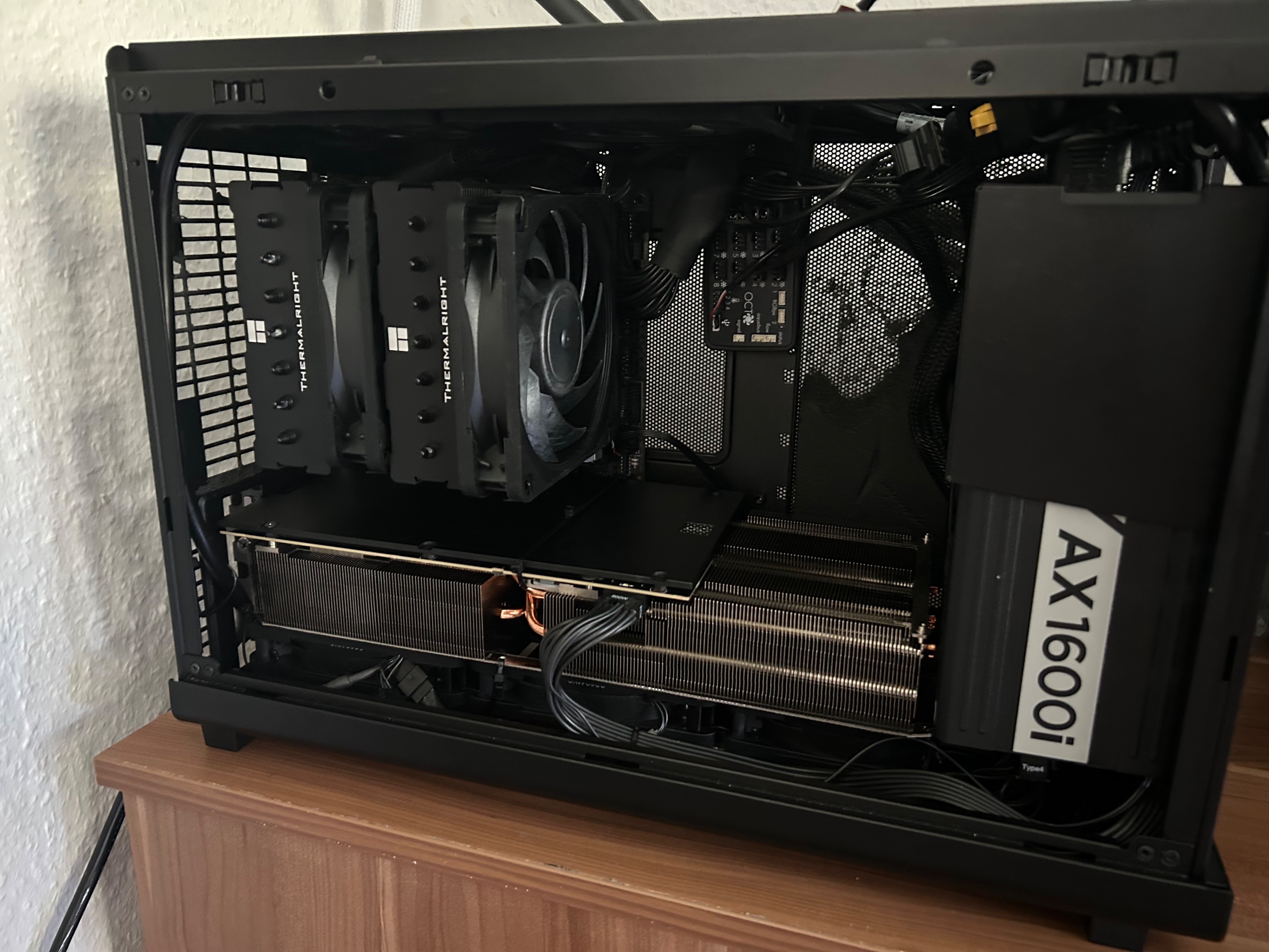

Gibt es beim Lian Li A3 mATX etwas, das ich unbedingt beachten sollte (z. B. Netzteil-Position oder Airflow)?
Das schwarze Gehäuse neigt oben zu unschönen Staubabsammlungen durch die Lüfter, ansonsten top. Vielleicht lässt sich das aber auch irgendwie verhindern.
Hatte genau die Kombi in nem A3.
Die 4090 auch mit UV und Deshroud.
Kühlen kann man das, leise fand ichs nicht.
Bin dann wieder fix auf Wakü gewechselt.
Mittlerweile kühle ich die gleiche Kombi wieder unter Luft aber in einem Proart PA602.
Was ist denn das derzeitige Case?
Es gibt kompakte Airflow Gehäuse wie das Corsair 4000D bzwm Frame.
