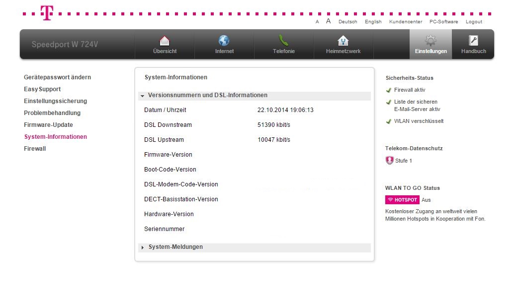

Da solltest du das finden:
Guck mal da rein:
Einstellungen - > System-Informationen -> Versionsnummern und DSL-Informationen
VG

Danke für die Antworten, hab's gefunden! Und ja, bei Downstream stehen 51390 kbit/s.
