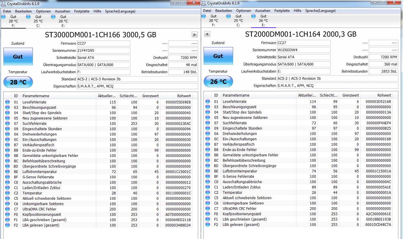

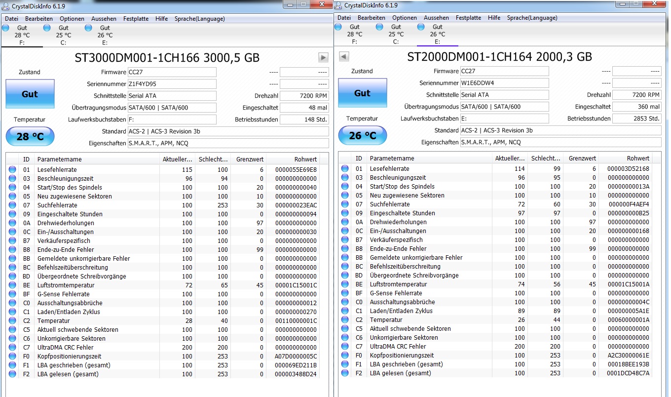

Zusätzlich hab ich 2 Seagate Festplatten die relativ neu sind ( 2014). Eine mit 3 TB und eine mit 2 TB.
Vor kurzem liefen die 2 Festplatten noch wunderbar schnell.
Auf der einen habe ich hauptsächlich meine Spieleinstallationen und auf der anderen hauptsächlich meine Musik.
Seit wenigen Tagen fällt mir allerdings auf, dass beide HDDs beim ersten zugriff entweder lange brauchen ( ca. 10 sec ) oder sogar kurz der Windows Explorer hängt. Vor dem Auftreten dieses Phänomens gings nahezu instant.

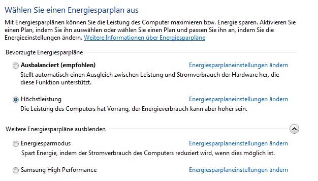

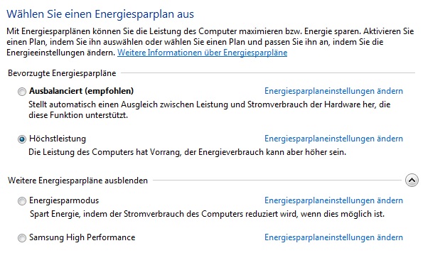

Energieoptionen, typischer Effekt wenn die Festplatten bei Nicht-Nutzung durch Windows abgeschalten werden.
ok. das klingt irgendwie einleuchtend.
In der Tat fällt mir ein, dass ich neulich von Samsung High Performance auf "Höchstleistung" gestellt habe.
Kann das sein, dass es damit zu tun hat ? Ich werd kurz rebooten, ausprobieren und dann nochmal posten.
Werden die HDDs evtl. wegen Inaktivität schlafen gelegt (d.h. ausgeschaltet) und erst wieder beim Zugriff eingeschaltet?
Systemsteuerung - Energieoptionen - Energiesparplan bearbeiten - Erweiterte Energieeinstellungen ändern und dort bei Festplatten und Festplatte ausschalten nach

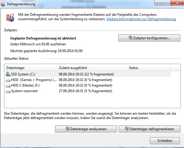

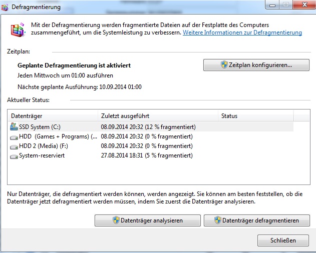

Ich bin mir nicht sicher, ob du es weißt... SSDs bitte nicht defragmentieren!! ;)
weiss ich, danke ;).
Ich habe vorher nur "überprüft" nicht "defragmentiert"... deshalb das aktuelle Datum.
werd nachschauen, danke !
edit: absolut... das wars ! Bei "Höchstleistung" ist ausschalten nach 20 Min standardmäßig eingestellt gewesen.
und bei der Samsung-option ist das standardmäßig aus.
Super vielen Dank an euch alle, besonders an an AdoK !
"Schlafen legen" wegen Inaktivität muss nicht ausschalten sein, es reicht wenn sie in den Unload geht, dann dauert es auch eine spürbare Weile, bis sie wieder voll da ist und das kann man in Windows nicht deaktivieren, bei den WD mit WDIDLE3 und bei Seagate nur mit dem APM Einstellung. Einfach mal nach LLC googlen!
