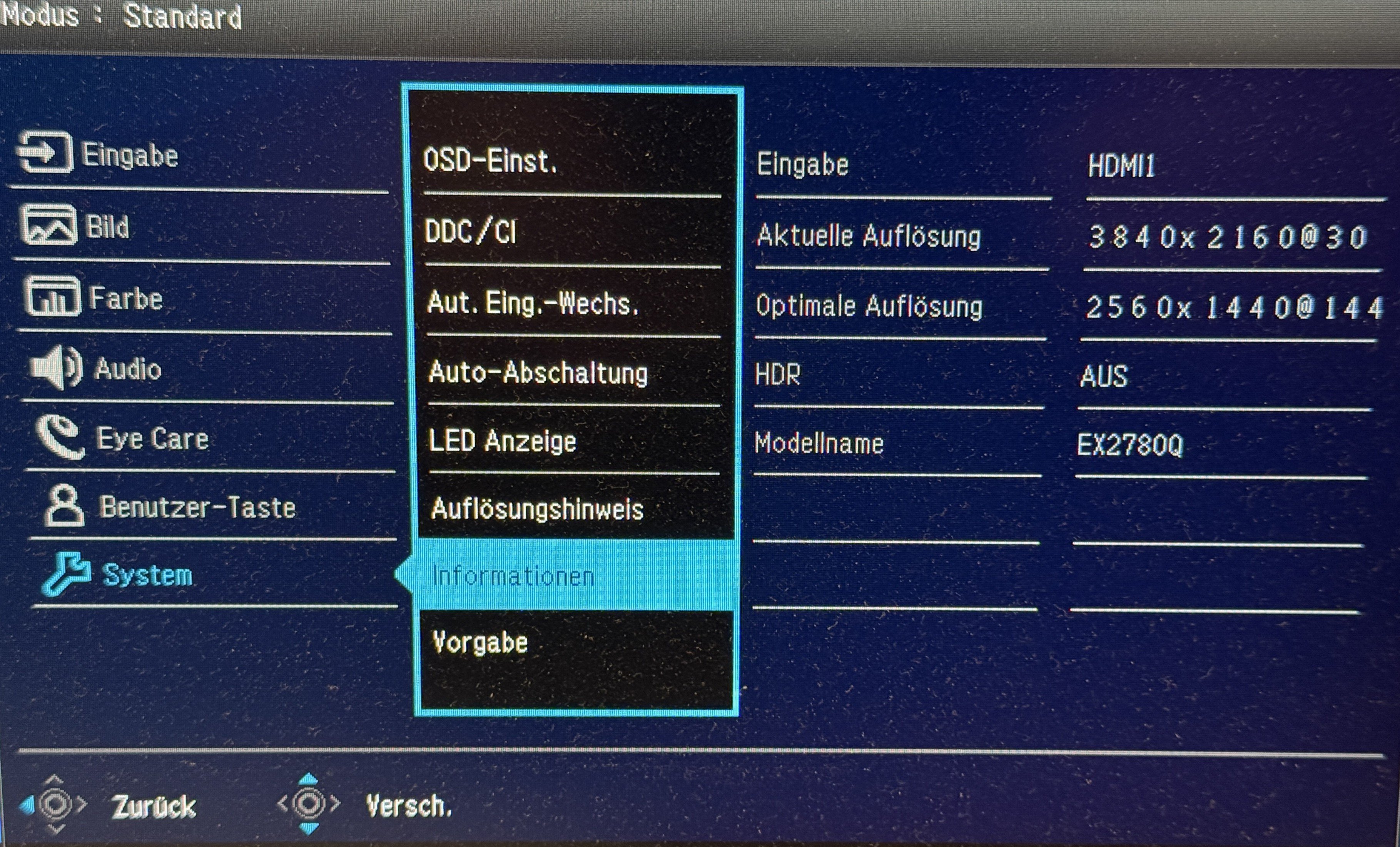

Auf dem Monitor wird mir wieder eine Auflösung von 3840x2160@30Hz ausgegeben.
Obwohl der Monitor nur eine native Auflösung von 2560x1440@144 Hz besitzt.
Siehe Bild 002.

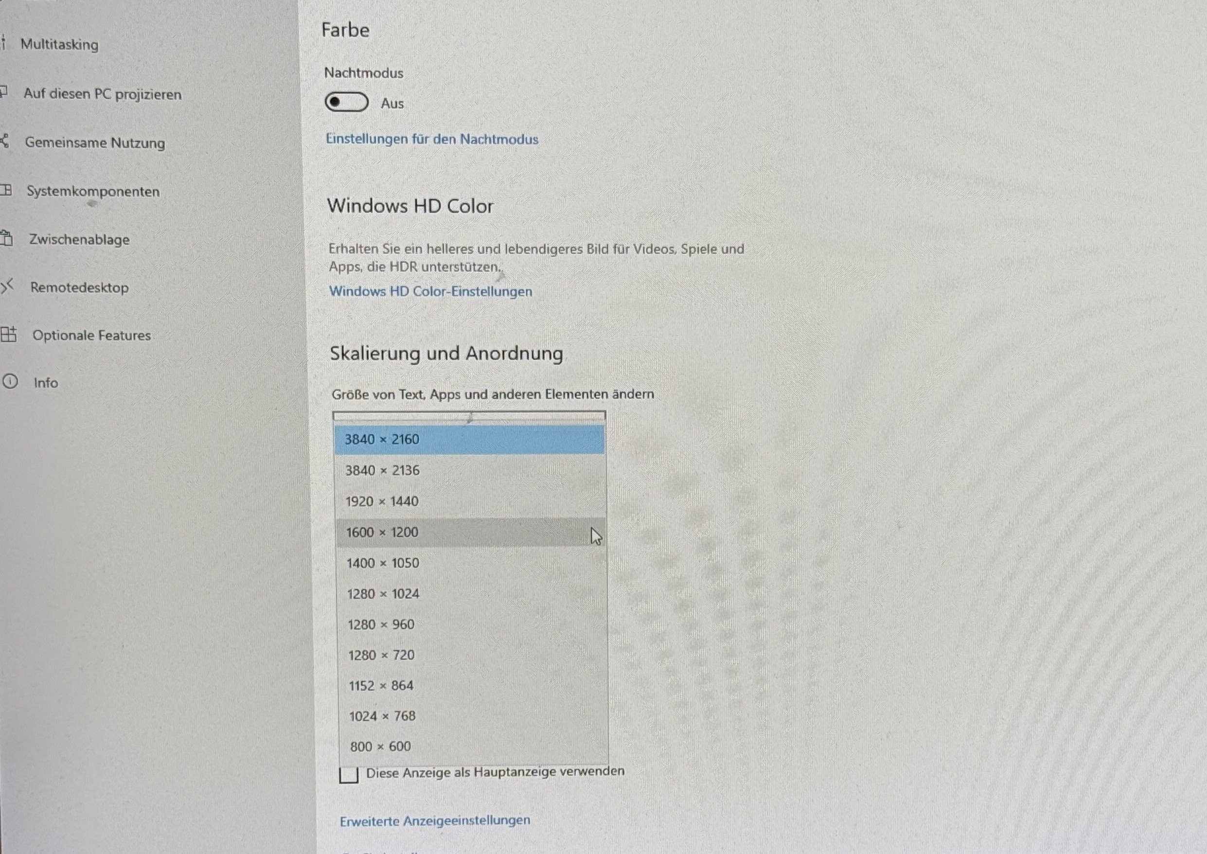

In den Anzeigeeinstellungen kann nicht einmal die geringere Auflösung auswählen.
Siehe Bild 001.
Woran kann das liegen?
Liegt das eventuell am HDMI-Kabel?
