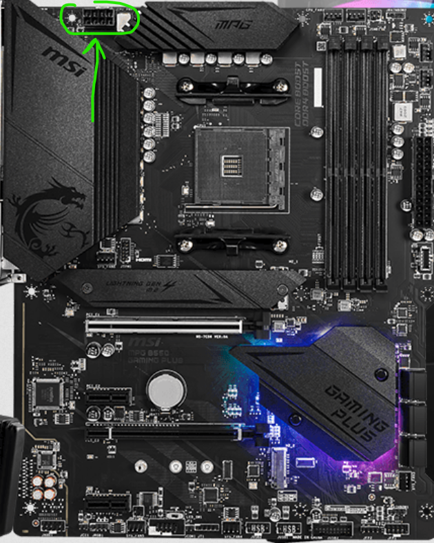

Ist der 12V (ESP) 8PIN für die CPU angeschlossen am Mainboard?
Ist in der Regel ganz oben links.
Was genau ist der Unterschied und wie könnte das in Verbindung zu der DRAM LED stehen? Mir ist aufgefallen, dass bei der Grafikkarte und bei der CPU Buchse teilweise runde Pins auf die viereckigen Treffen. Da wurde mir aber gesagt, dass sein kein Problem.

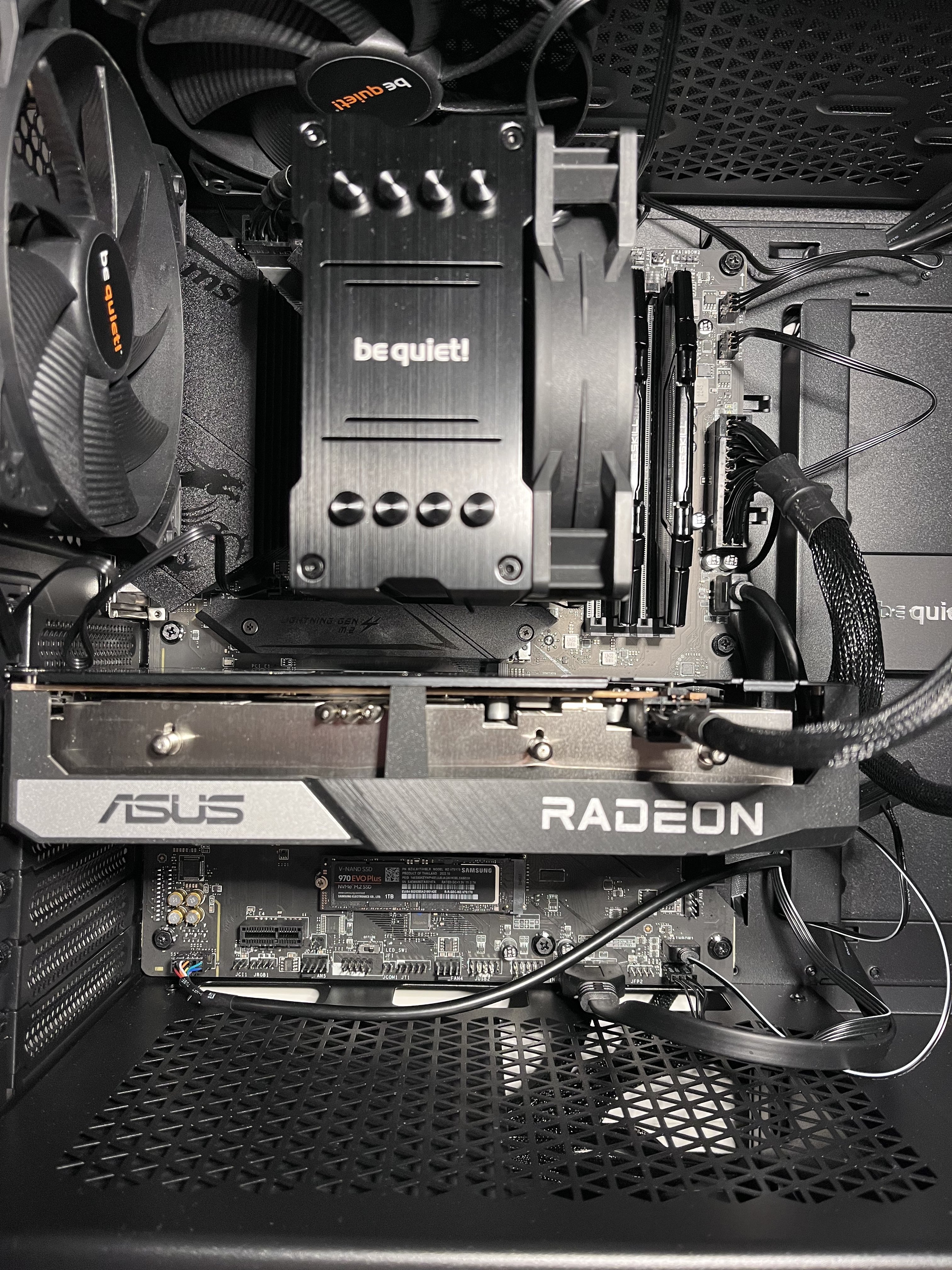

Ist der 12V dran oben links?
Okay aber 600W sollten für das System eigentlich ausreichen. Ich habe mal andere RAM bestellt, um fehlerhafte Arbeitsspeicher ausschließen zu können. Was mich wundert, dass kein Signal Ton erscheint beim starten des PC.
