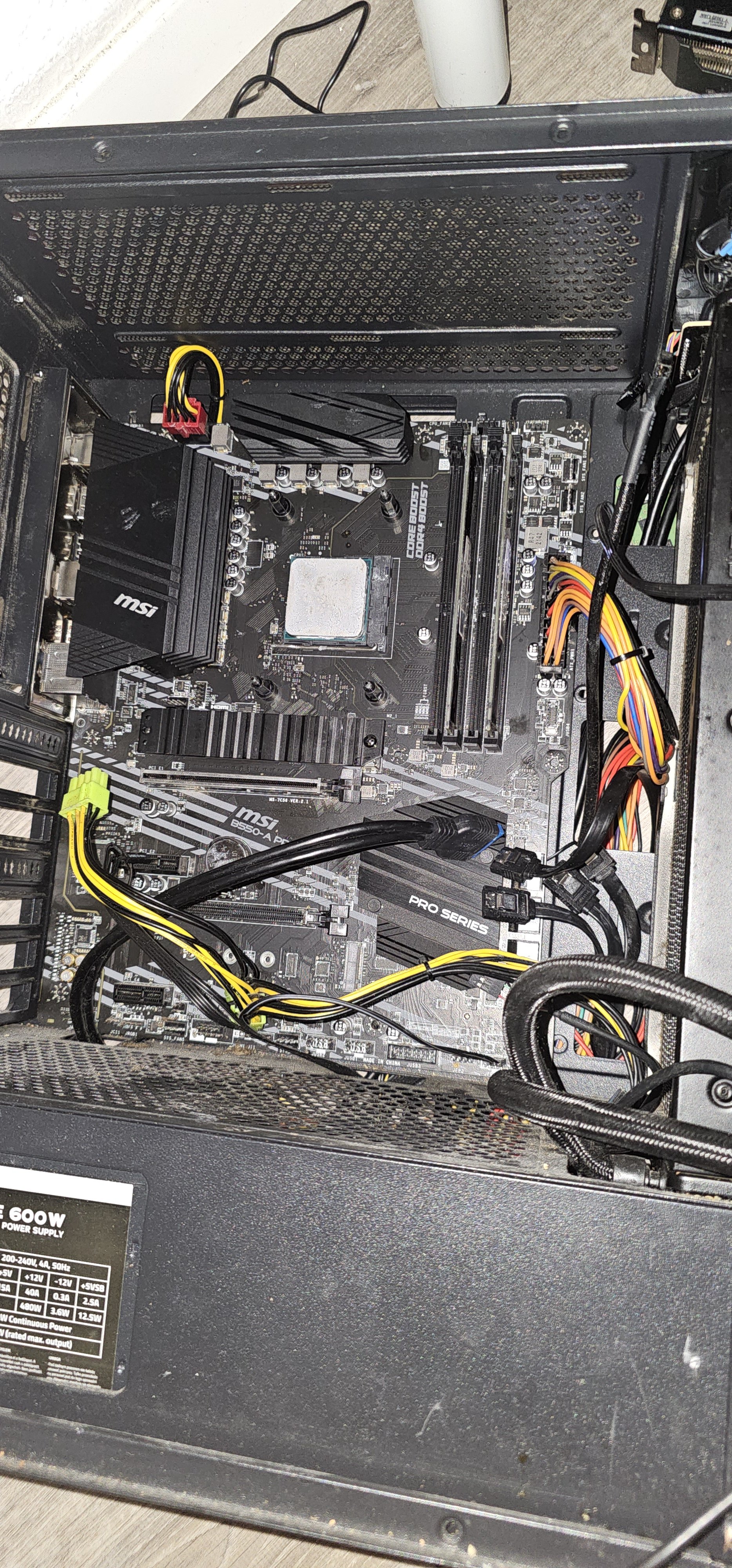

Ich hatte vor einigen Tagen Probleme den PC zu starten nach längerer Zeit wollte ich ihn wieder benutzen. Er ist nicht gestartet. Lüfter drehen an er blieb mal auf cpu oder manchmal auf dram stehen. Also das Lämpchen.
Schien mir so als ob er beim start hängen bleibt. Selbst das gedrückt halten vom Power Button hat den PC nicht interessiert. Nur mit dem ziehen Netzstecker hab ich ihn aus bekommen.
Nun hatte ich die beiden Samsung Riegel raus genommen. Und ein cmos reset gemacht. Also die Batterie raus genommen. Es ging wieder.
Heute kam ich auf die doofe Idee die beiden riegel wieder rein zu tun. Es ging wieder los.
Also wieder raus genommen. Und jetzt geht gar nichts mehr. Jetzt leuchtet auch nur noch DRAM Lampe. Alles auseinander gebaut, CPU rein und raus getan. Grafikkarte entfernt, alle Stecker gezogen. Cmos Batterie raus und rein.
Immer noch gleiches Bild. Er bootet nicht mehr. Bleibt dauerhaft auf DRAM stehen.
Und aus geht er wie gesagt nur mit dem ziehen vom Netzstecker, der Power Button funktioniert 100% da ich den PC ja auch mit ihm anschalte.
Die AIO Wasserkühlung ist auf dem Bild nicht verschraubt da ich es zu diesem Zeitpunkt getestet habe was ich alles machen kann.

Ist Dein Motherboard nicht verschraubt sondern liegt einfach nur auf dem Gehäuse innen?
Njente Abstandshalter?
Reaktionen: Ice_Dundee
Das Board lag auf den Abstandhalter.
Könnte es sein das dass Netzteil defekt ist? Weil das Problem ist aufgetreten als die Steckdosenleiste während des Betriebes ausgeschaltet wurde. Und ich ihn wieder einschalten wollte.
Wow. Habe da nicht drauf geachtet. Das sieht fst so aus. Da kann man schon froh sein dass noch keine Rauchzeichen abgegeben wurden @S K Y N E T
Reaktionen: Azghul0815, Ice_Dundee und S K Y N E T
Das Bild habe ich gemacht als ich alles auseinander geschraubt habe alles abgestöpselt habe. Natürlich ist das Board normalerweise verschraubt. Ich wollte es morgen mit zu meinem Bruder bringen und dort einzelne Komponenten testen um auszuschließen woran es liegen könnte

Als du das Bild oben gemacht hast, war da Strom drauf? Wenn da nämlich was verrutscht ist, auch wenn nur leicht, kann es einen Kurzschlluss gegeben haben.
