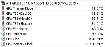

Hier die Ergebnisse mit 850rpm und 1300rpm. Zimmertemperatur 22C, also relativ unsommerlich grad. :)
Die fan speed Anzeige wird aus dem BIOS entsprechend der Temperatur ausgelesen.
Furmark 1.9.0 extreme burn-in Modus, keine Modifikationen (falls der Catalyst bremsen oder Pausen einlegen sollte, tut er das hier).
Offenes Gehäuse.
Je nach Zimmertemperatur und Gehäusebelüftung kann man also noch mal 10-20C draufrechnen.
Oder 0-10C für eine normale Spiele-Situation. :)

Hm, hätte mri schon denken können dass der Thermi gewinnt.
Im Ernst, das Unternehmen ist mir so unfassbar sympathisch. <: Die machen vieles richtig, vom Design bis zur Verpackung.
Und dabei stehts an der Spitze; Der Silver Arrow hat damals Maßstäbe gesetzt und war klar der beste Kühler - bis zum Genesis, wobei der "nur" auf einem Niveau mit dem SA ist, je nach Lüfter.
Jedenfalls ist der beigelegte Lüfter sowieso erste Sahne. ;)

Hab grad offenes Gehäuse. Mit Belüftung (2x120mm Noiseblocker@600rpm + 1x140mm Noiseblocker@400rpm) wird's eher lauter bei gleicher Temperatur, weil ich dem Setsugen 1300rpm geben muss.
Daher werd ich wohl auch bald auf den Shaman umsatteln...
