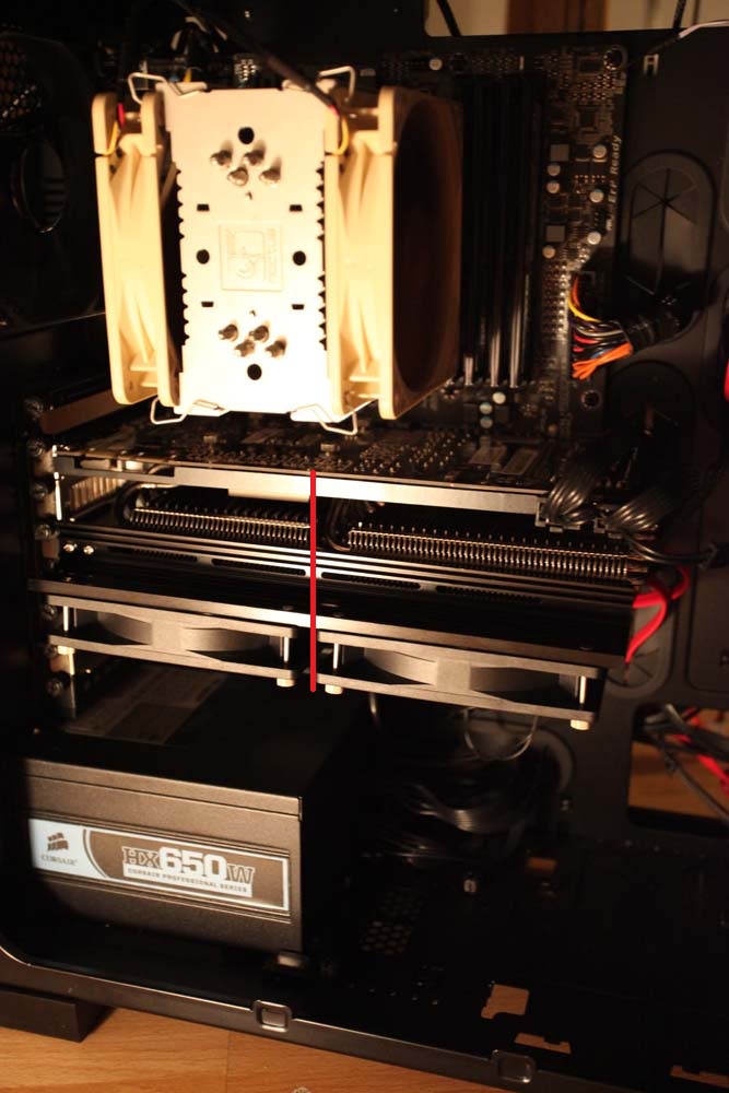

So erster eindruck von EKL Alpenföhn Peter das Ding ist der Hammer :)
Hat perfekt gepasst an mein Gainward GTX 570 GLH! Gabs keine unkompatibilität, der abstand von Heatpipes zu DVI ist 2~3mm also ausreichend (weil GW hat custom Platine wie auch Palit) Übereinander stehende DVI ausgänge.
Und jetzt zu dem wichtigsten die Temperaturen: im Idle 31°C, bei Volllast Furmark (15 min Test) 68°C !!!!:king:: king: (mit Stock Kühler 51°C im Furmark 89°) das ganze wurde mit 2 x Noiseblocker 120mm PL-2 gekühlt und gesteuert mit ein Lamptron FC6 bei 880 U/m ! Ich bin sehr Happy :D :cool_alt:

@numerus
kannst du mal bitte nachmessen wieviel cm er platz vom pcb bis zum ende der lüfter er benötigt?
Außerdem wieviel slots verbrauchst du?
Vom PCB bis zum Ende der Lüfter???? Bist du dir ganz sicher das wir das gleiche meinen?
Ich meine, der Kühlkörper hat eine höhe von 4,4cm dann auf der graka verbaut, schätze ich insgesamt 4,8 bis 5cm bis die lüfter beginnen. Die lüfter haben immer eine höhe von 2,5 cm. das wären bei mir insgesamt 7,5 cm, das ist halb soviel wie bei dir!!
Ich bin halt echt am überlegen, ob ich ihn mir kaufe.
Jedoch soviel platz wäre maximal frech. 15 cm ist keine 4 slot lösung :D.
Außerdem habe ich gehört, dass die be quiet silent wings usc 140mm nicht gut passen sollen, warum auch immer!
Schau mein anhang an, dann weißt du welcher abstand mich interessiert!
ah das meinst du sry habs nicht verstanden das ist 8,5 cm. mit Schrauben.
