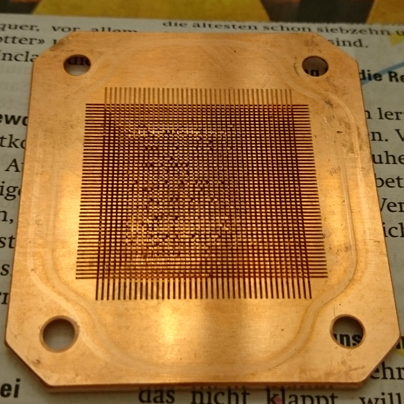

Kurz in den CPU Kuehler geschaut. Ist diese Art von Herstellungsschaeden normal?
Der Kuehlung duerfte es ja kaum etwas ausmachen.

Also dieses Bild der Grundplatte ist nicht OK. Ist doch ein Kryos, oder? Bild an den Support des Hersteller schicken und nachfragen.
Da hat die QS gepennt.

Ja, ist ein kryos ... hab denen bei Aquatuning mal das Bild geschickt, mal sehen, was die sagen. Wahrenddessen hab ich mal ne Pumpe an den Aqualisbehaelter angeschlossen. Nette Verarbeitung, dickes Glas :) Aber der "Wassersaeuleneffekt" erschliesst sich mir ned .... verwendet man das, sprudelt einfach das Wasser von der AGB decke in den Behaelter .... was ziemlich viel krach macht.
