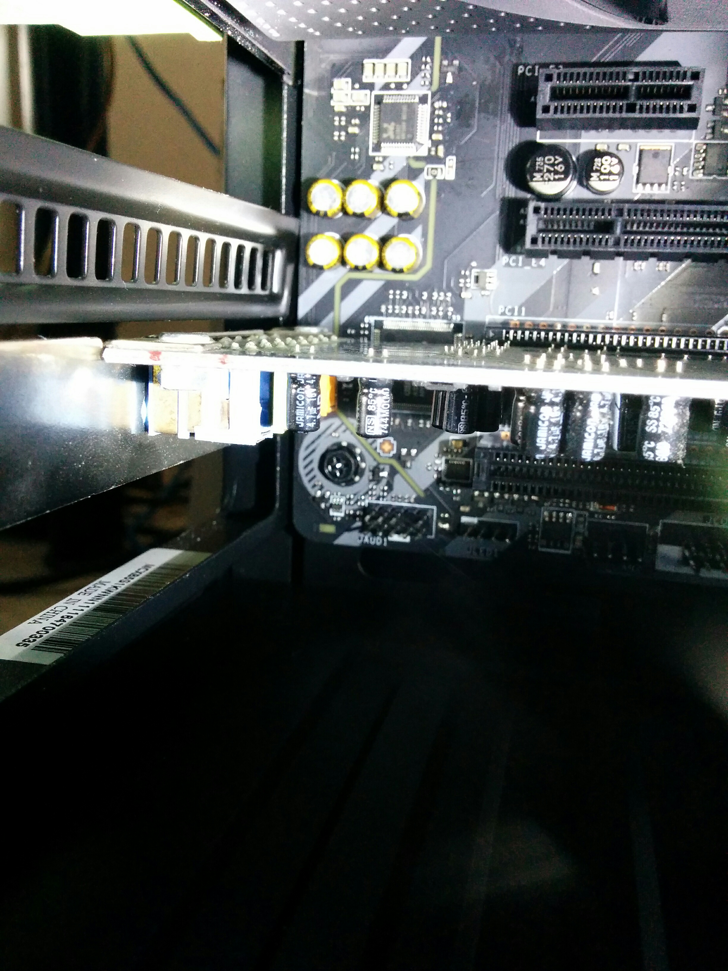

3) Ich habe jetzt keine der Slotblenden installiert, mein PC ist hinten also ein Stück auf. Das Problem ist die Slotblenden scheinen nicht richtig zu sitzen. Platz ist eigentlich da, aber sobald man sie loslässt fallen sie ein Stück nach hinten und berühren dann das Mainboard. Das würde vermutlich zu einem Kurzschluss führen oder (hab beim letzten PC Abstandhalter vergessen und er ist beim Hochfahren dauernd ausgegangen lol)? Was kann ich hier tun da ich eigentlich schon lieber die Slotblenden drinne hätte damit es weniger zu staubt.

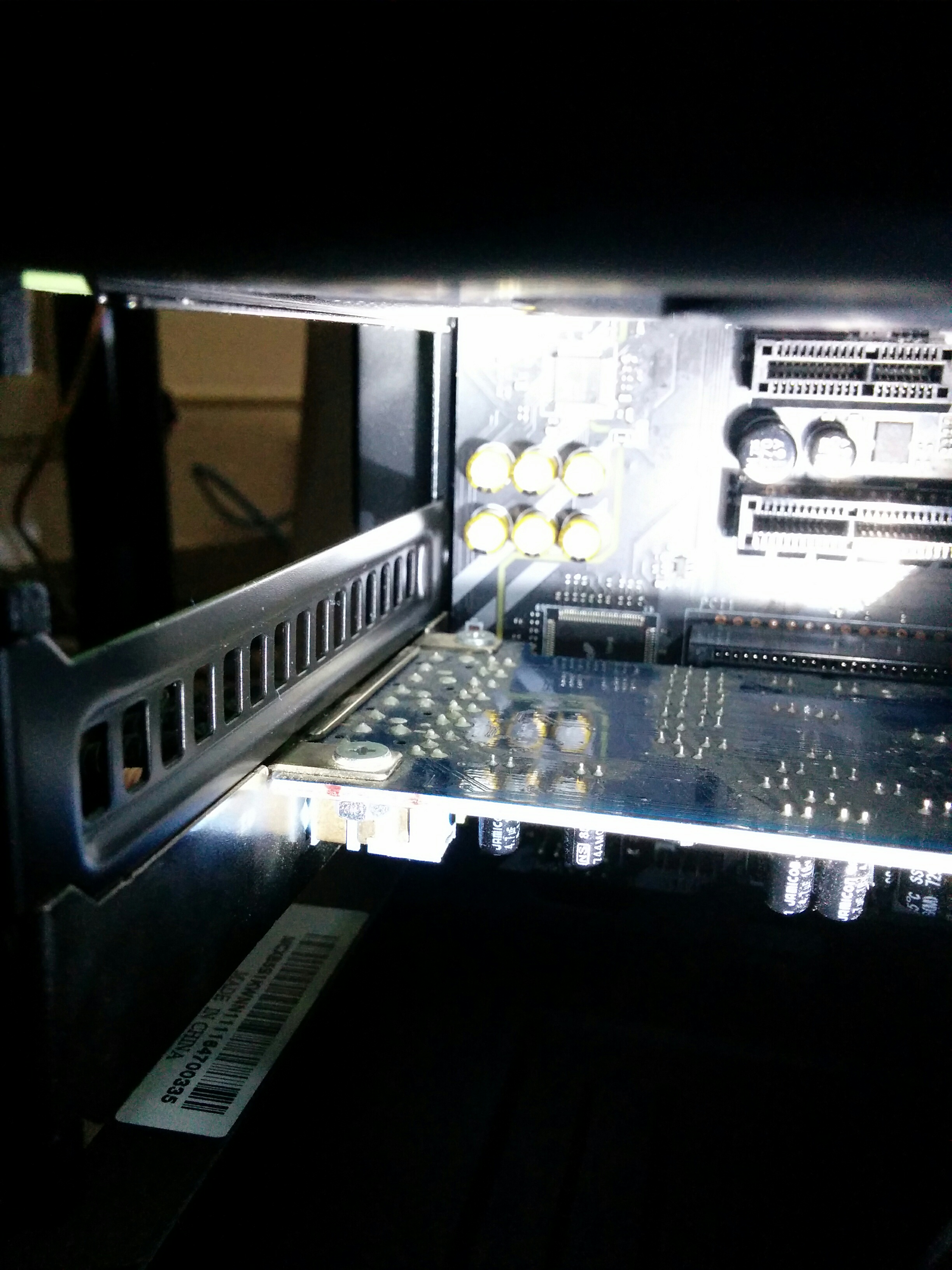

Ich versuche 2 Fotos hochzuladen wo man das mit den Slotblenden besser sehen kann.
Die 30 Sekunden Verzögerung bis die Graka ein Bild macht besteht sowohl bei DVI als auch bei HDMI. Morgen hab ich noch ein Displayport Kabel um zu gucken ob es dort anders ist.
Das rechte Foto zeigt die Slotblende einfach nur reingelegt. Aber wenn man sie festschraubt berühren sie halt wie auf dem linken Bild das Mobo. Normalerweise waren die nicht so quer also vielleicht kann man es auch besser einschrauben, aber durch das "Zurückfallen" wenn man sie nicht festhält haben sie halt sowieso immer Kontakt mit dem MB. Der Spalt zwischen beiden ist auch einfach winzig.

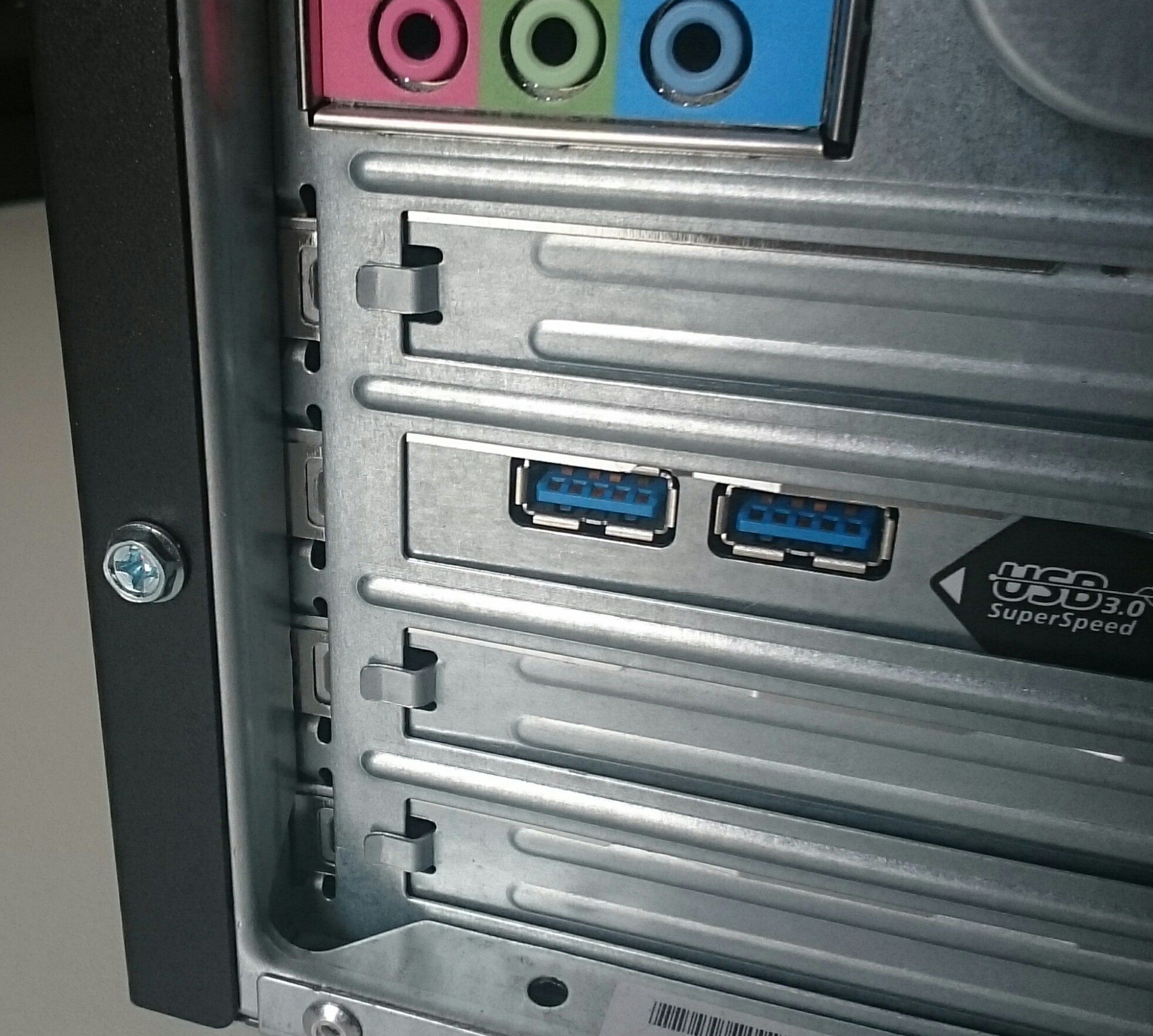

Das die Slotblenden zwischen MB und Gehäuse stecken ist normal, wenn dich der Bewegungsspielraum stört, helfen Slotblenden wie von Q-Marine gepostet. Damit wird auch unten eine Fixierung erreicht.
Es hatte mal vor vielen Jahren ein Gehäuse, wo die untere Seite der Slotblenden außerhalb am Gehäuse waren.
Edit: Q-Marine war schneller :D
Solche Blenden würden das Problem lösen, dann gibt es kein Wackeln mehr.
Ich hab mal ein Foto gemacht:

@Matraj63 Der Spielraum an sich stört mich nicht. Aber würde es nicht zu einen Kurzschluss führen, wenn die Slotblenden das MB berühren und ich den PC starte? Wie gesagt beim letzten PC hab ich die Abstandhalter vergessen. Der ist dann halt nach max. 1 Minute einfach ausgegangen. Ich hab halt keine Lust wenn es ungünstig läuft direkt ein neues Teil zu frittieren.
Edit: Danke Q-Marine ich sehe dann wohl zu, dass ich mir solche Blenden besorge.
Nein, einen Kurzschluss wirst du dadurch nicht bekommen (sonst würde auch kein Gehäusehersteller diese Slotblenden verbauen).
