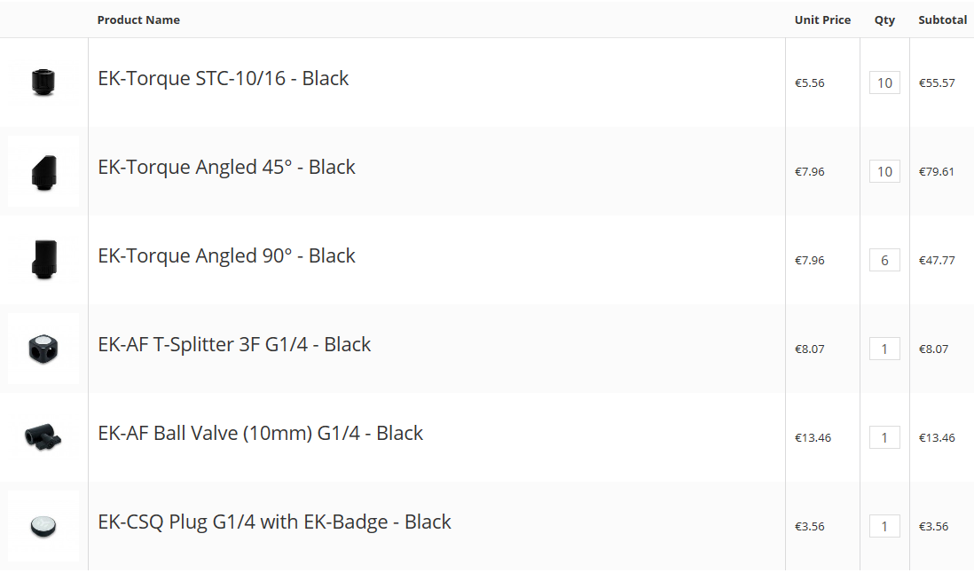

Hab jetzt erstmal alles so in den Warenkorb gepackt. Das mit den 2ten Schlau ist ok - lasse ich als Reserve.
Kann man mit einem FillPrort etwas anfangen?
https://www.ekwb.com/shop/ek-af-fillport-g1-4-black
Es gibt hier auch noch andere Adapter:
https://www.ekwb.com/shop/ek-torque-angled-90-black
https://www.ekwb.com/shop/ek-torque-angled-45-black
Glaube das wäre die eigentlichen Adpater wenn ich bei den EK-Torque ST 10/16 bleiben würde.
Fittings findest du hier:
https://www.ekwb.com/shop/fittings/soft-tubing-stc/for-10-16mm-3-8-5-8-tubing
Sind alle passend für den Schlauch.
Noch ein Tipp. Der schlauch ist ja etwas kleiner. Beim verlegen des Schlauchs und beim drüberstülpen über die Fittings, den Schlauch einfach mit einem normalen Haarföhn anwärmen. Dann flutscht der ganz leicht drauf.
Wiso hast du 10x90° und 10x45° Adapter in deinem Warenkorb? je 3-4 sollten reichen.
Warum brauchst du 4 Blinddeckel?
Den Fillport brauchst eher nicht. Du hast eh eine Flasche mit flexiblem Schlauch zum befüllen.
Reaktionen: Tenchi Muyo
10 Adapter pro Sorte sind ein bisschen überambitioniert, 4-6 sollten auch reichen.
Wobei der Kurs wirklich gut ist.
Du brauchst noch mindestens einen Doppelniepel (EK-AF Extender Rotary M-M G1/4 - Black), damit kannst du das T-Stück z.B. direkt am AGB befestigen oder mit dem Hahn verbinden, ich würde direkt 2-3 nehmen, kann man immer mal gebrauchen und vieleicht ein paar Extender (z.B. EK-AF Extender 30mm M-F G1/4 - Black) in verschiedenen Längen.
Tenchi Muyo schrieb:
D.h. ich brauch für die Angeld Adapters diesen hier?
EK-Torque STC-10/16 - Black - oder doch noch was anderes?
Das hab ich jetzt erst verstanden. Ja, du schraubst den Winkeladapter z.B. auf den CPU Block und dann schraubst du den Fitting auf den Winkeladapter.
So das wären jetzt die Fittinge aus der gleichen Serie (hoffe die sind jetzt auch alle für Softtubing geeignet):
Eine Abdeckung benötige ich für den Splitter - oder mehr?
Ach so: der EK-Torque STC-10/16 ist für Softtubing geeignet und die Adapter (45/90) haben damit gar nicht zu tun.
Wegen dem Preis - wenn ich das jetzt mal durchziehe dann richtig.
Müsst nur bitte bescheid sagen wenn etwas keinen Sinn macht - wie die 4 Abdeckungen :D
Auch wenn es jetzt total bekloppt ist - erst alles zu bestellen und dann zu planen,
ich hoffe ich mach nicht alles falsch! :rolleyes:
Nur fürs ende des Kugelhahns. Aber auch eher nur aus schönheitsgründen. Der Kugelhahn ist normalerweise dicht.
Der T-Splitter hat nur drei Öffnungen. Also brauchst du eigentlich auch keinen Deckel.
Den Splitter baust du wenn möglich am tiefsten Punkt deines Loops ein. An der dritten Öffnung kommt dann Fitting, Schlauch, Fitting, Kugelhahn, Deckel(optional) dran.
Wenn dir die Torque serie der Fittings und Adapter gefällt, dann kannst du die nehmen. Mir persönlich gefallen sie nicht so und sie wären mir zu teuer. Ich würde die Classic Fittings und Adapter nehmen.
und wie schon von mir und @raekaos gefragt: Warum brauchst du so viele 90 und 45° Adapter?
@ Die Adapter halt für den Fall der Fälle - lieber zuviel als zu wenig!?
4 Komponenten = 8 Stück = gerundet 10 Anschlüsse (+ je 6x 45/90 Adapter) - oder immer noch vielzuviel?
