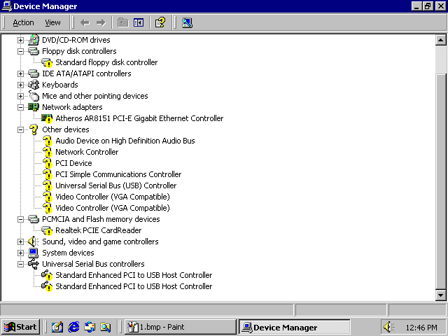

Das neue UEFI Bios habe ich zu Legacy Bios umgeschaltet, danach Windows 8 neu installiert und dann ging auch Windows 2000 auf die 2. Festplatte, leider musste ich die Konfiguration im Setup auf "Standard PC" setzen, da mein Rechner zu neu ist und Windows 2000 keinerlei Treiber dafür von damals erkennt, mir hat also alles gefehlt, Plug & Play klappt auch nicht.
Den Sound habe ich mittlerweile aber installiert bekommen, dafür habe ich einen einfachen Realtek HD Audio Treiber verwendet.

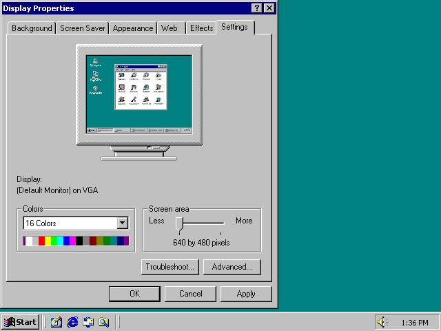

Mein größtes Problem ist das WLAN, die Grafik und die Plug & Play Erkennung.
Im meinem Notebook ist eine NVIDIA GeForce GT630m verbaut, Treiber gibt es dafür glaube ich nur für Windows 7/8.
Windows 2000 erkennt nicht einmal die NVIDIA und zeigt nur einen VGA Adapter an, ich brauche also auch noch einen Adapter Treiber statt einen einfachen Bildschirm Treiber (wird wohl ein älterer Treiber für nvidia sein, da die neueren kein Windows 2000 unterstützen).
An meinem alten Laptop hatte ich Windows 2000 WLAN mithilfe von einem Intel PROset/Wireless Treiber installiert bekommen, obwohl die Karte nicht von Intel war, in dem Setup Paket befand sich aber ein Adapter Treiber und dann zeigte er in der Leiste neben der Uhr unten ein Drahtlos Icon an, in dem ich die Netzwerke suchen konnte, die Software von Intel habe ich dabei gar nicht genutzt.
Ich gebe mal ein paar Hardware IDs raus:
Intel(R) HD Graphics 4000: PCI\VEN_8086&DEV_0166&CC_030000
NVIDIA GeForce GT630m: PCI\VEN_10DE&DEV_0DE9&CC_030000
Generic USB Hub: USB\VID_8087&PID_0024
USB-Verbundgerät: USB\VID_1BCF&PID_2C18
Qualcomm Atheros AR5BWB222-Funknetzwerkadapter: PCI\VEN_168C&DEV_0034&CC_028000
PCI-E-Gigabit-Ethernet-Controller Qualcomm Atheros AR8151: PCI\VEN_1969&DEV_1083&CC_020000

Windows 2000 Geräte-Manager im Überblick

Sehr gute Antwort!! Installation ging auch, war aber nur der Display Driver, mir fehlt die Adapter Erkennung, in den Grafik Einstellungen ist noch VGA zu lesen.
