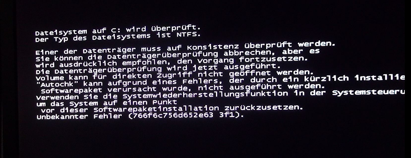

Folgendes Problem
Nachdem der Rechner in den S3 zustand gefahren ist
ließ er sich nicht mehr wecken.
Habe den Rechner darauf hin "normal" neu starten müssen (nicht wirklich ungewöhnlich bis hier)
Danach beim Hochfahren meldet das System aber das Laufwerk C überprüft
werden muss.
Dann allerdings erscheint diese Meldung hier.
https://dl.dropbox.com/u/1007391/gigabyte/fehler-laufwerk.JPG

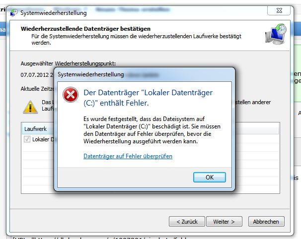

wenn ich nun versuche dem Rat zu folgen, und eine Systemwiederherstellung anstrebe
geschiet allerdings dies hier
https://dl.dropbox.com/u/1007391/gigabyte/fehler-laufwerk2.JPG

ich habe es nun über (start via CD) geschafft den ältesten verfügbaren Wiederherstellungspunkt
(vom 7.7.2012) einzuspielen.
Aber der Fehler (siehe Bild1) bleibt nach wie vor.

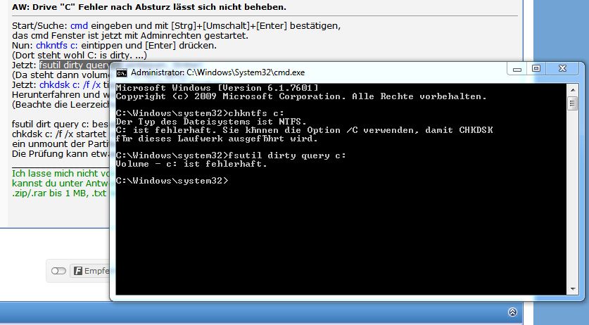

Start/Suche: cmd eingeben und mit [Strg]+[Umschalt]+[Enter] bestätigen,
das cmd Fenster ist jetzt mit Adminrechten gestartet.
Nun: chkntfs c: eintippen und [Enter] drücken.
(Dort steht wohl C: is dirty. ...)
Jetzt: fsutil dirty query c: eintippen, [Enter]
(Da steht dann volume - c: is NOT dirty)
Jetzt: chkdsk c: /f /x tippen und [Enter] drücken
Herunterfahren und wieder Booten.
(Beachte die Leerzeichen innerhalb der Befehle)
fsutil dirt query c: beseitigt das dirty bit der Partition
chkdsk c: /f /x startet nach dem nächsten Boot chkdsk mit erweiteter Fehlerprüfung und Reparatur, /x erzwingt ein unmount der Partition.
Die Prüfung kann etwas dauern.
Ersteinmal danke,
aber führt leider auch zu keinem erfolg ..
siehe Bildanhang
wenn ich dann trozdem weitermache wie beschrieben
wird beim neustart der festplattencheck wieder mit der selben Fehlermeldung abgebrochen
(mit dem unterschied das er es 2x versucht, aber beide male brechen ab)
