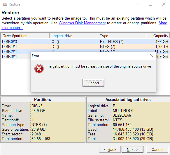

ich möchte ein Image zurückspielen und erhalte die Fehlermeldung „Target partition must be at least the size of the original source drive"
folgendes Verbrechen habe ich begangen:

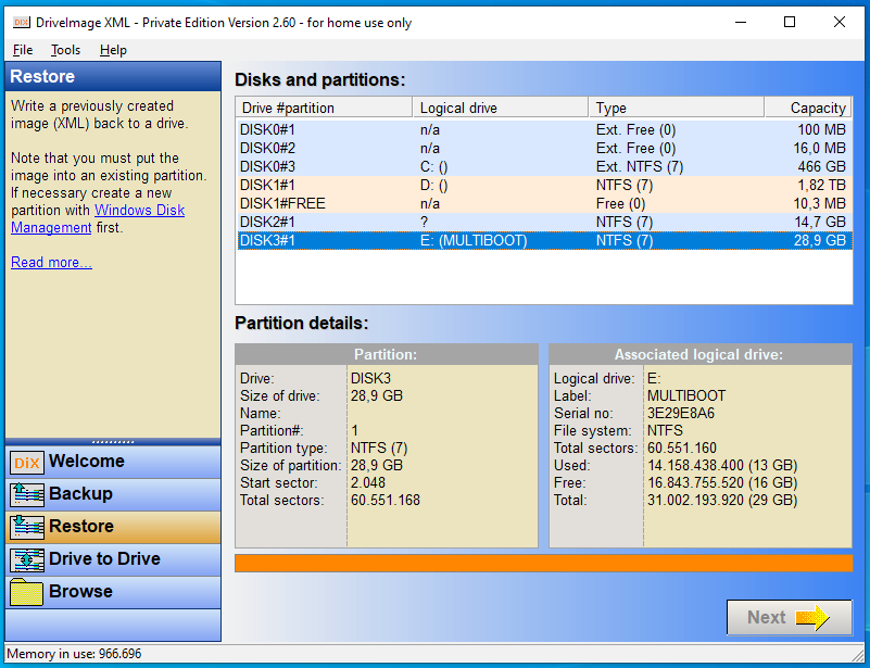

Knoppix Live hochfahren und Drive Image starten. Ich möchte das Image wieder auf den gleichen Stick zurückspielen
Ich erhalte die o.g. Meldung

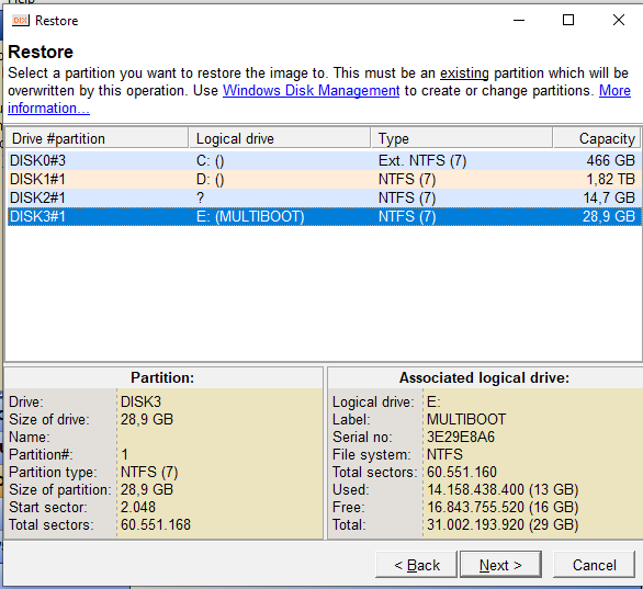

Restore --> Stick markierten (hier E:) --> next
Image auswählen --> Stick (E:) markieren --> next

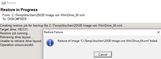

Leider immer noch erfolglos;
32GB Stick primäre Partition: 20GB und Rest in zweite Partition. Ubuntu auf erste Partition gespielt, Image erstellt
mit Gparted alle Partitionen gelöscht, Stick NICHT formatiert (ohne Partitionen eh mittelgut machbar)

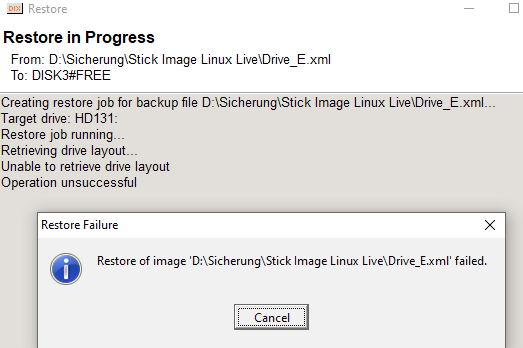

Lege ich vor dem Wiederherstellen Partitionen an (egal welche Größe, eine oder mehrere) erhalte ich die gleiche Meldung
Oben bei 6) hatte ich das gleiche Ergebnis, da hatte ich die Quelle in einer einzigen Partition verwendet...
Bild zu dem Beitrag:
Das Teil kann das Laufwerkslayout nicht erkennen.
Ist nur die Frage welches. Das in der Sicherung oder das wohin geschrieben werden soll.

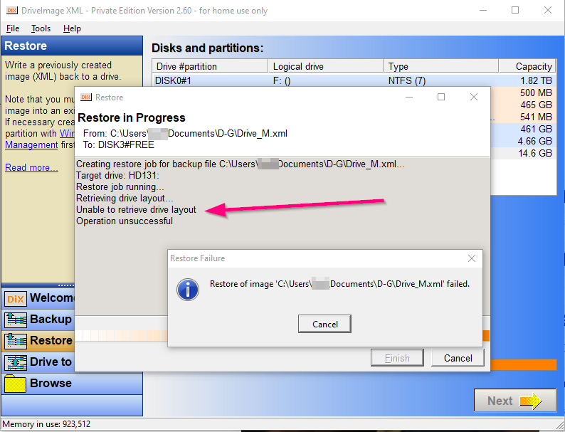

@Felix_Lippstadt

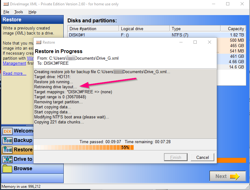

Eben selbst mal das Programm ausprobiert, unter W10.
  • 16 Gbyte Stick (MBR-Style), per Rufus ein aktuelles Ubuntu auf diesen drauf (NTFS Standard)
  • per DriveImageXML ein Backup gemacht (unkomprimiert mit split)
  • Stick per Partition Wizard Free die NTFS Partition geloescht
  • per DriveImageXML das Restore angeworfen
Bei mir kann erfolgreich das Layout ausgelesen werden.
Und nun schnell noch ein Test mit selbigem Datentraeger der allerdings nun im GPT-Style ist.
Eigentlich absolut sinnfrei USB-Sticks mit GPT zu machen, aber was soll's.
Das ist das Bild davon, kommt Dir sicherlich bekannt vor.
Ergebnis.
Das Programm kann externe Datentraeger die im GPT-Style sind sichern, aber nicht wieder herstellen.
Fuer mich liegt der "Fehler" beim Programm.

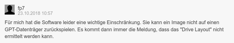

Das Problem ist schon länger bekannt. Steht auch in diversen Kommentaren, hier aus 2018:
https://www.heise.de/download/product/driveimage-xml-32125
Die Software wurde seitdem auch nicht mehr aktualisiert, die letzte Version stammt aus 2016(!):
http://www.runtime.org/data-recovery-products.htm
Ich kann diese Software nicht empfehlen. Es gibt so viele andere aktuelle auf dem Markt, bitte so eine verwenden!
