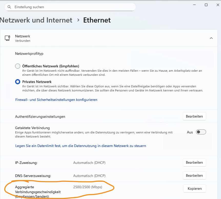

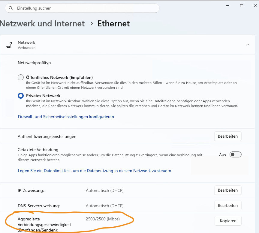

Da du das so sagst, weißt du scheinbar gar nicht, wo man das sieht, denn 200 Mbps gibt es nicht bei Ethernet, entweder 100 oder 1000. Nix dazwischen!
Windows 11 -> Einstellungen -> Netzwerk & Internet -> Ethernet -> Aggregierte Verbindungsgeschwindigkeit:

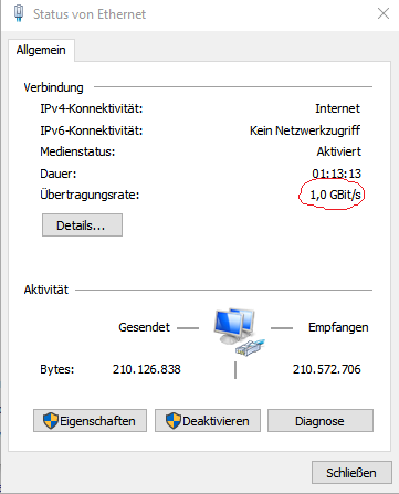

Vielleicht mal von einem Rechner auf den andren kopieren und da die Geschwindigkeiten kontrollieren
Hier muss 1,0 GBit/s stehen:

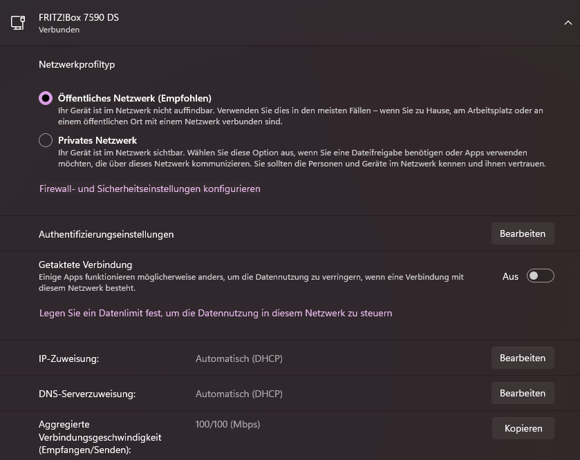

Bei mir steht dort tatsächlich 100 Mbps. Was kann ich jetzt tun?
Was klar war, denn du hast ja schon am Anfang geschrieben, dass du nur 100mbit hast.
Der Netzwerk Adapter verbindet sich mit der fritzbox halt mit 10, 100 oder 1000mbit.
Wenn der mit 10 oder 100mbit verbunden ist, dann gibt es meist ein Problem bei der Verkabelung.
Was tu tun sollst, hatten wir ja schon geschrieben.
