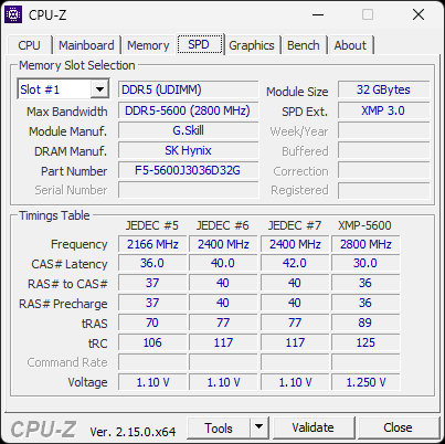

Langi1 schrieb:Sind keine merkwürdigen Einstellungen. Das sind die Standardeinstellungen, die der RAM kann.
Im Set 2x unterschiedlich?
Gekauft wurde
64GB (2x 32GB) Kingston FURY Beast DDR5-5600 DIMM CL36-38-38 Dual Kit

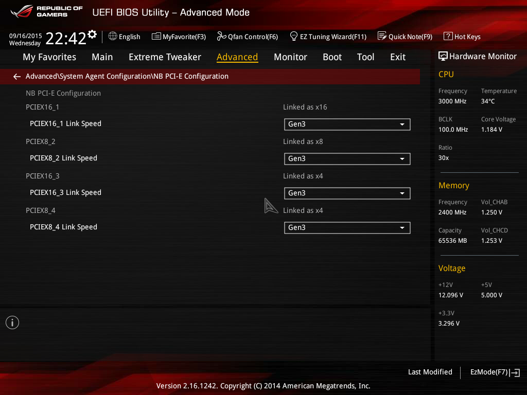

Es gibt UEFIs, die das machen (hier z.b. sieht man es an der Anzeige "Linked as", ohne eine gesteckte Karte wäre das nicht vorhanden). Aber ich glaube MSI is da noch nicht so weit^^
