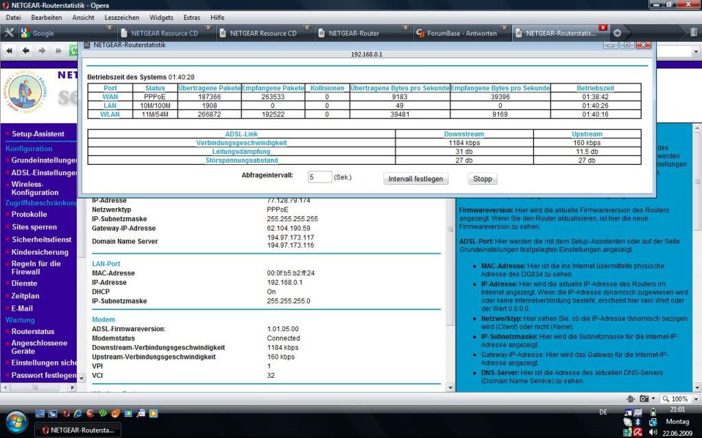

wenn ich mich in den router einlogge, gibt er mir bei eingangsgeschw. 1160kbps an und den upload gibt er mit 160kbps an.
wenn nur 1160 ankommen, kann es ja nicht an mir liegen.

Poste mal die kompletten DSL-Informationen der FritzBox - daran kann man normalerweise ganz gut erkennen, ob dich der Provider gedrosselt hat, oder ob die Leitung nicht mehr hergibt. Sollte es an der Leitung liegen, dann hast du schlechte Karten - eine Leitung kann sich über die Jahre verschlechtern - entweder wenn ein Bagger diese abtrennt oder weil einfach immer mehr DSL-Anschlüsse geschaltet werden, die sich gegenseitig durch Übersprechen beeinflussen.

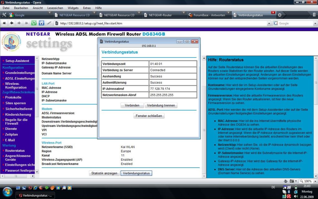

hab mal 2 screens geschossen: (ist eine netgear router - bin schon so lange bei freenet, früher gabs keine router dazu)
Da ist nen Fixedprofil 1000 geschaltet, der SNR ist viel zu hoch für RAM.
Sauladen, die haben dich definitiv gedrosselt. Machen kannst du nicht viel, wegen der bis zu Regel.
