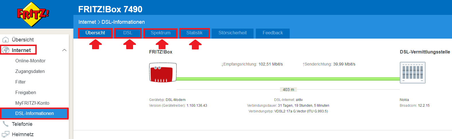

Bitte Screenshots der Leitungsdaten hier einstellen.

Wenn du ne FB 73XX hast, kann es gut daran liegen, dass die Schuld daran ist.
Habe ich. Eine neue Fritzbox hätte mich insgesamt 60 Euro gekostet. Oder soll ich mir von woanders eine besorgen?
Kommt drauf an welche genau du hast und welche dich 60 euro kosten wuerde.
Kommt auch auf die Rueckfragen die oben durch @DeusoftheWired und mich gestelt wurden an
Dann kauf dir ne andere FB. 7530 oder 7590.
Oder nen gebrauchten Speedport, der das noch unterstützt. Die gibts oft fürn Abbl und n Ei im Vergleich.
Ein neuer Anbieter bringt dir nix und Sonderkündigung hast du nicht, weil der Fehler dann eher bei deiner HW liegt und du weigerst dich den berechtigten Hinweisen des Anbieters zu folgen.
edit: Falls du für 60€ ne aktuelle neue FB bekommst, nimm die.
