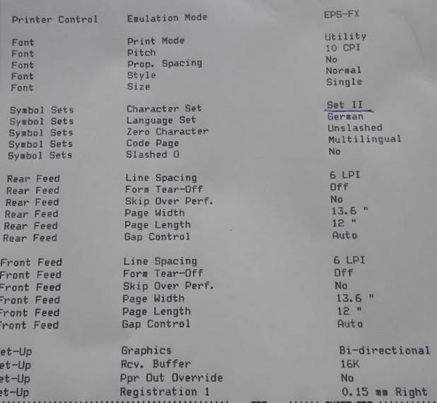

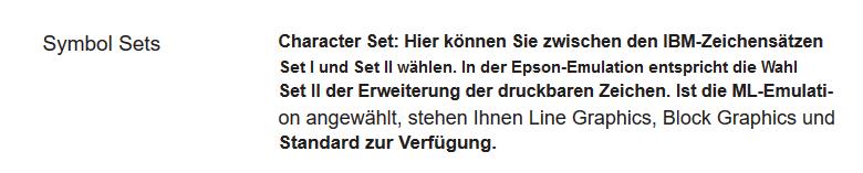

Eingestellt ist das Character Set "Set II" und der Emulations-Mode "EPS-FX". Ist das der normale Epson-Zeichensatz oder der erweiterte Epson-Zeichensatz? Ich gehe davon aus, dass "Set II" der erweiterte Epson-Zeichensatz ist. Seht Ihr das auch so?

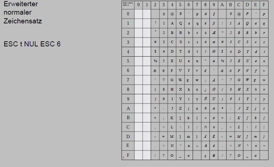

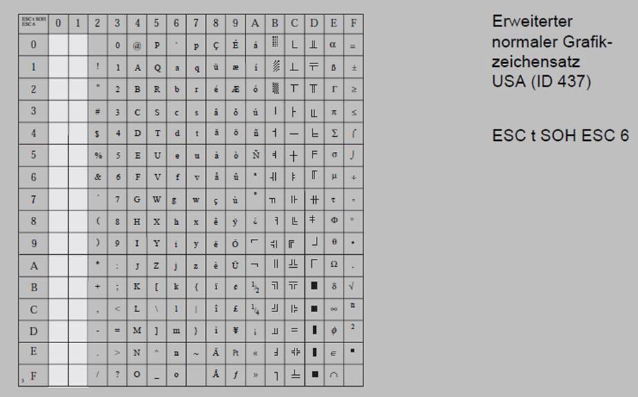

Ich weiß leider auch nicht mehr, wie ich das Koordinatensystem in der Epson-Zeichensatz-Tabelle lesen soll.
Was ist denn z.B. der "Wert" für den Buchstaben A? Also der "Wert", den ich dann im Java-Programm mit if/else ersetzen würde. A hat die X-Achse 4 und die Y-Achse 1. Aber wie komme ich auf den "Wert", den ich im Programm abfragen kann?

und warum stellst du den ML4410 nicht auf die passende Codepage ein ?
Im Handbuch stehen viele ... such dir die aus die passend ist für die Eingabe.
Seite B4 und folgende
Danke für den Tipp. Das habe ich gemacht, und das hat auch funktioniert. Die Codepages waren das, was ich gesucht hatte. Ich habe im Handbuch immer an der falschen Stelle gesucht.
