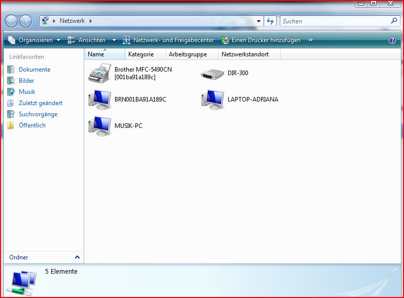

ich habe ein kleines aber für mich ärgerliches Problem.
Ich habe ein kleines Netzwerk mit einem Wlan Router und 3 Client PC's habe mir jetzt ein Multifunktionsgerät gekauft von Brother MFC-5490CN.
Habe alles installiert und konfiguriert. Funktioniert auch einwandfrei. Jetzt kommt das Problem jeder der ins Netzwerk kommt mit einem Laptop zum Beispiel kann er oder jeder sich den Drucker installieren und alles mögliche drucken!
Wie soll man jetzt verhindern das sich der Drucker in dem Masse anbiet?
Habe ein Bild in der Anlage gemacht und da sieht man den Drucker der die instasllation anbietet und wahrscheinlich der Print Server mit der komischen Bezeichnung.
Ich hoffe Ihr versteht was ich meine :):rolleyes:

Das der Drucker per USB angeschlossen werden kann ist mir bewusst. Das habe ich auch an einem der 3 PC's gemacht. Das Problem das ich habe das halt jeder der mit einem Laptop kommt (und sich per WLan ins Netz einwählt den Drucker sieht und und ihn sich installieren kann...)
Die frage ist gibt es nicht irgend wie eine Möglichkeit zu sagen keiner darf den Drucker benutzen außer die deren MAc ADresse oder sonst was ich erlaube?
(Der Drucker befindet sich in einer Gaststätte :) ) So kommt es öfters vor das mal der eine oder andere Bekannte von mir den SChlüssel bekommt um zu surfen. Der soll halt dann nicht gleich mein Drucker benutzten oder Faxe schicken oder sowas.

Der Drucker ist per USB angeschlossen + Freigabe gemacht? Ein Rechner tritt also soz. als Printserver auf.
Ich würde eine Dollar-Freigabe erstmal machen (Freigabenname$) und den Haken bei 'Im Verzeichnis entfernen' rausnehmen. Dadurch wird die Freigabe erst einmal versteckt.
Dann über den Punkt Sicherheit können bestimmte Berechtigungen gesetzt werden. Bei Objekttypen => Computer wählen. Entsprechenden Host angeben.

Der eingebaute Printserver ist für den Lananschluss, nicht für den USB Anschluss, wenn Du den Drucker also an einem Rechner per USB angeschlossen hast und den runterfährst, ist der Drucker auch nicht mehr im Netz zu erreichen.
Wenn Du an dem angeschlossenen Rechner die einfache Datei und Druckerfreigabe deaktivierst, dann ist der Drucker auch nicht mehr im Lan zu erreichen.
Und wie das Wlan am Router konfiguriert wird, da hat der Drucker (MFC-Server) nichts mit am Hut.
@wekam sorry aber ich weiß nicht. Hast du gelesen was ich geschrieben habe? Oder vielleicht hast du es übersehen. Ich schrieb das der Drucker an USB an 1 der 3 PC's hängt der rest ist über Lan angebunden bzw. W-LAN (des Routers!). Der drucker Selbst hat einen Int. PrintServer und den möchte ich mit einer Art Benutzersteuerung bzw. Rechteverwaltung so konfigurieren das eben nur eine bestimmte Anzahl oder bzw. nur ganz bestimmte PC's drucken können oder FAXE schicken können. :)
Jetzt hab ich mich hoffentlich etwas genauer ausgedrückt. ;)
Das musst Du dann wohl im Router einstellen.
