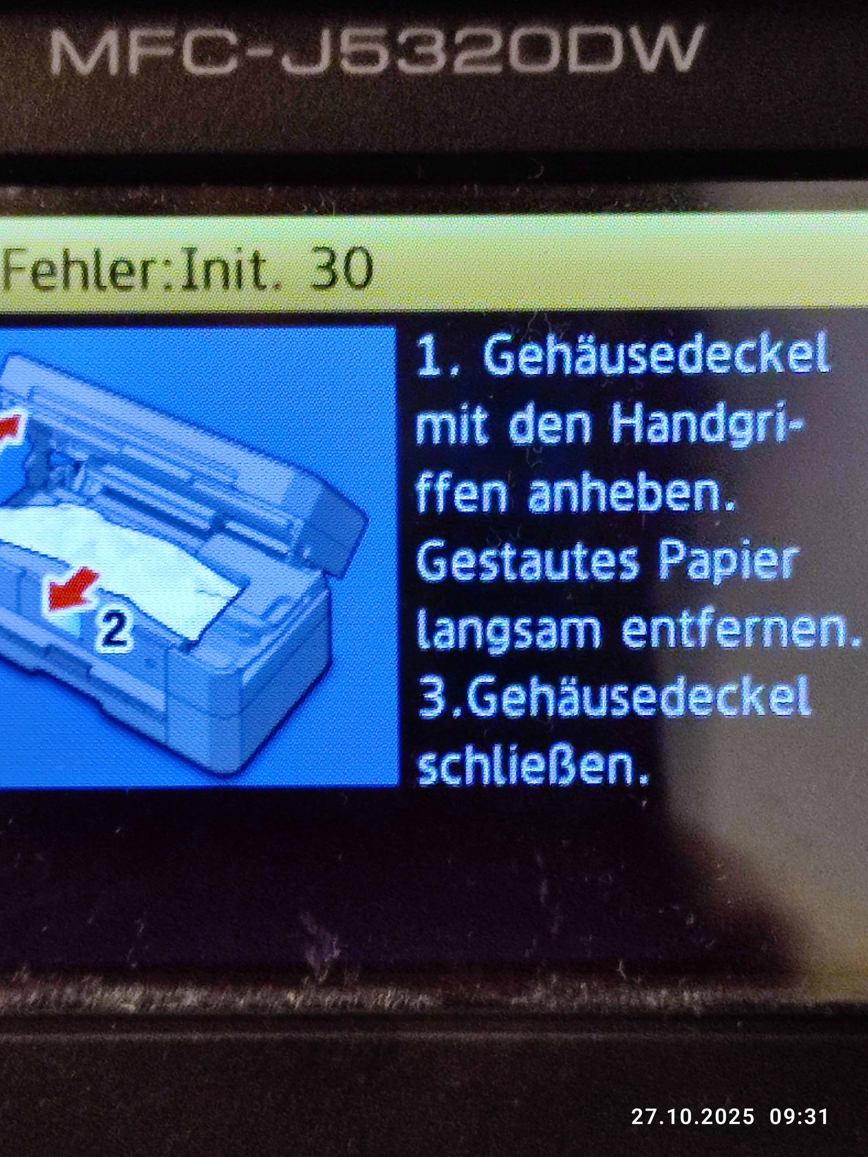

Nachdem ich den Drucker vom Strom genommen habe, habe ich jetzt die Meldung Int. 30, s. Foto. Doch es ist kein Zellstoff oder Papier zu sehen.
Ist der Drucker noch zu retten? Was kann ich tun?

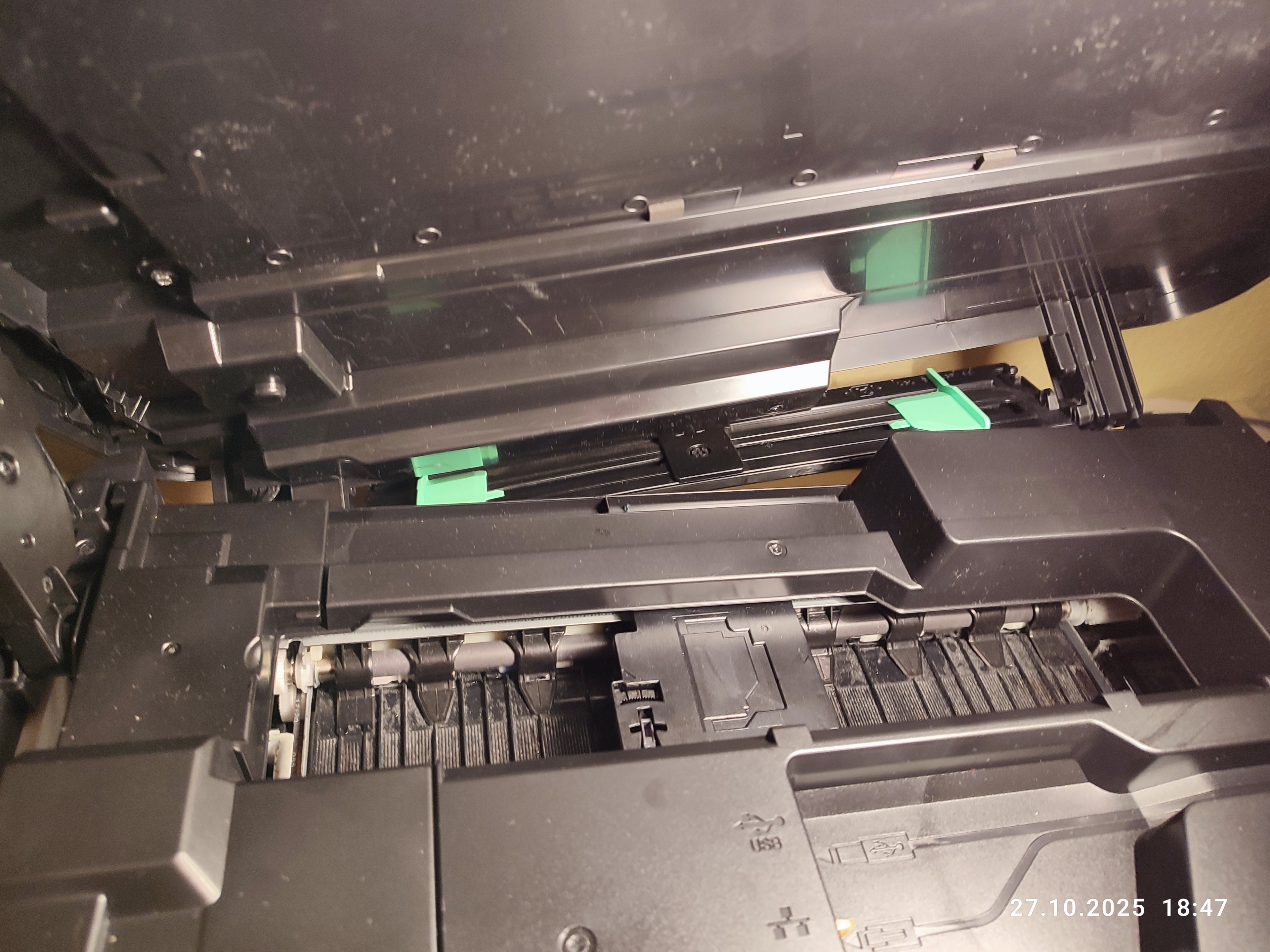

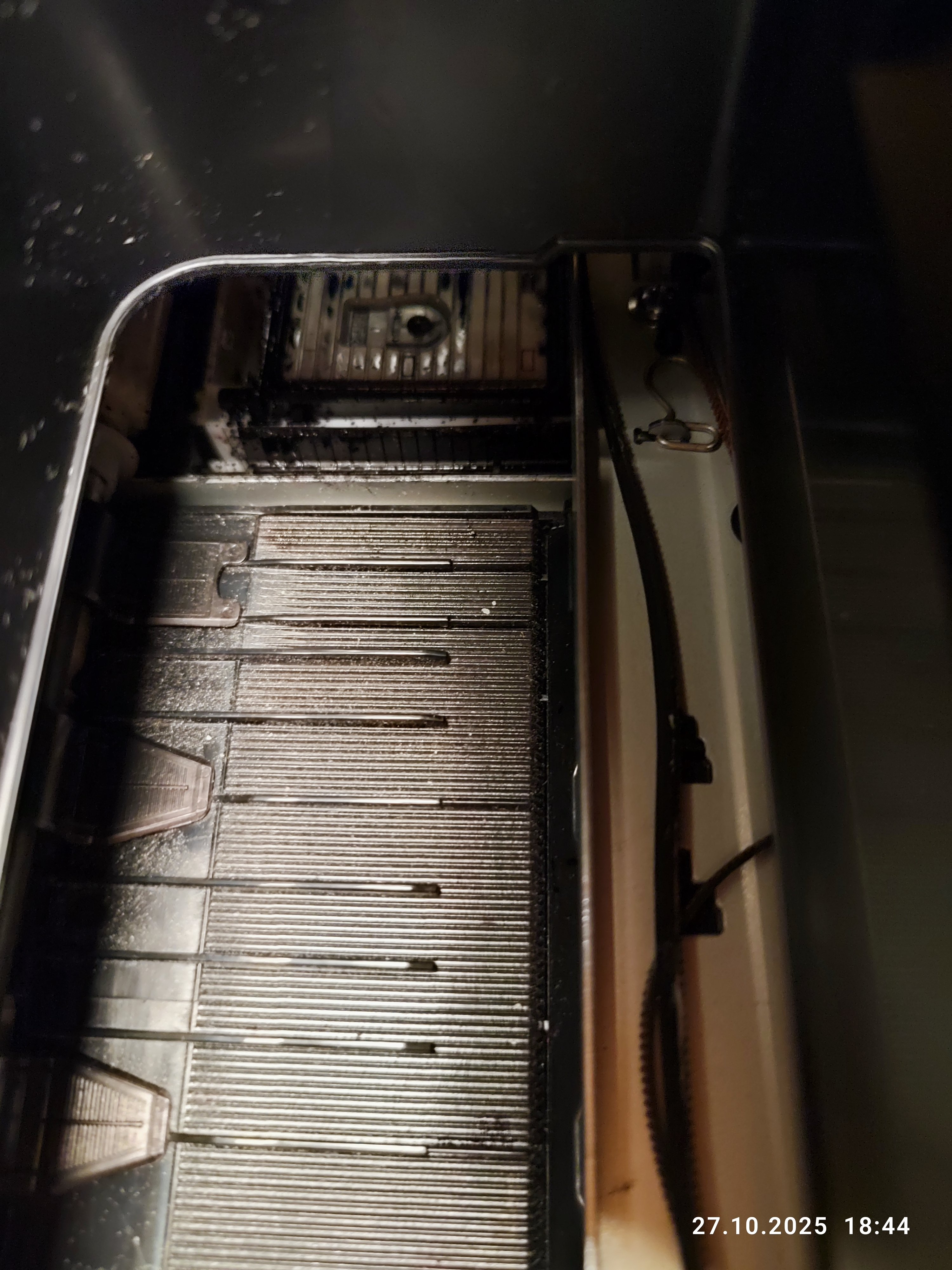

Ja, schon einige Male. Die Anzeige aus Beitrag 1 bleibt. Außerdem gibt es auch ein Problem mit dem Gehäusedeckel, wie auf dem einen Foto zu sehen. Der geht jedes Mal komplett aus den Fugen.
Was ist das "geriffelte" denn?
Ist auf dem Bild schlecht zu erkennen.
gehäusedeckel ist problem 2, erst mal papierstau

Das Geriffelte ist wohl das Farbband, das an den Druckkopfdüsen hängt.
Schaut mir nach einem Riemen aus welcher an einer seite oder an mehreren nicht mehr auf der Riemenscheibe sitzt.

Wie gesagt, der Deckel lies sich, nachdem ich die Schwarze Düse gereinigt hatte, nicht mehr runterdrücken. In den Fehlerbeschreibung steht sogar, dass er das macht, wenn irgendwo Tinte ausgelaufen ist oder auch, wenn noch Papier in der Walze hängt, obwohl mir das auch komisch vorkommt. Außerdem machte die Abdeckung ganz hinten mit den grünen Schieber Probleme beim Schließen.
