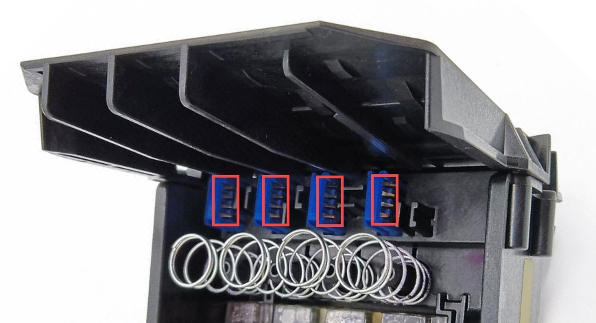

Hast Du mal die Patronenkontakte vorsichtig gereinigt (fusselfreier Lappen, Holzstäbchen, Isopropanol oder Spiritus):
Wenn Du da etwas verbiegst, ist meist ein neuer Kopf fällig.
Der geht zwar zu wechseln, ist aber schon ein ziemlicher Aufwand.
Und wenn die Elektronik langsam den Löffel abgibt, hilft das auch nicht.
