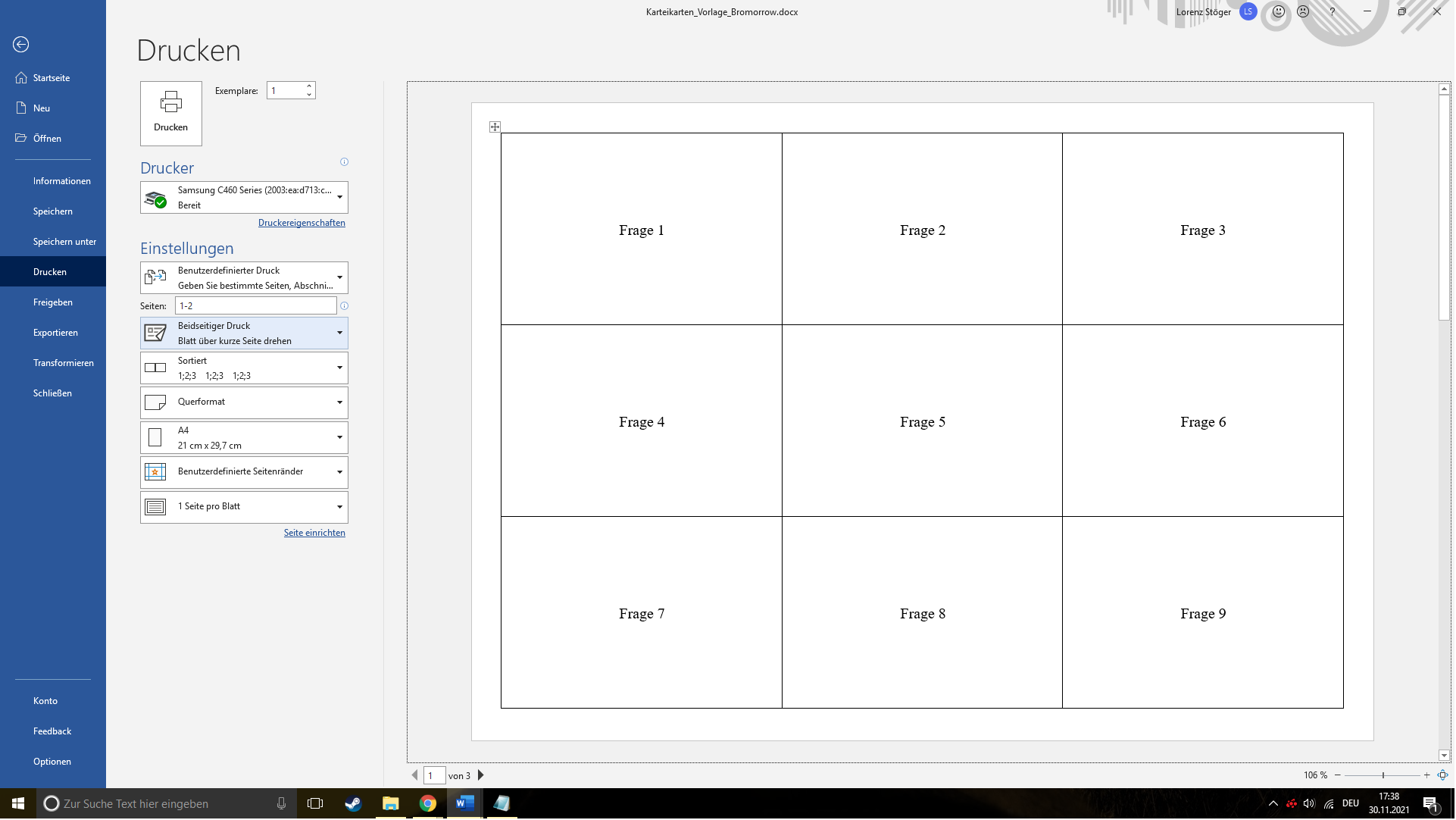

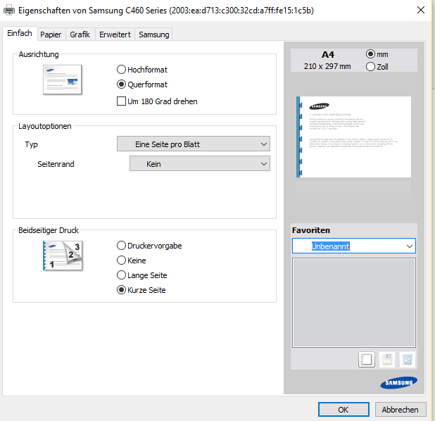

Ich habe sowohl in den Drucker-Einstellungen, sowie in MS-Word beidseitigen Druck eingestellt (siehe Screenshots).
Der Drucker ignoriert dies jedoch leider und druckt einfach normal zwei einseitige Seiten nacheinander.

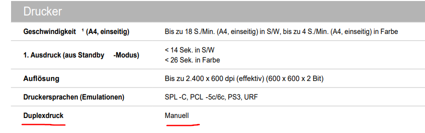

So wie ich das aus Handbüchern und Tests sehe, hat der gar keinen automatischen Duplexdruck, will heissen Du musst manuell das bedruckte Blatt neu einlegen und wieder auf der anderen Seite bedrucken ..... ist halt ein günstiges Consumergerät, da wird an sowas gerne gespart.
Grüsse
Gulp
Reaktionen: Lorenz94
Geizhals sagt auch: kein Duplexdruck. Wenn der Drucker nach der Hälte pausiert, dann musst das Papier manuell und richtig nochmal einlegen, für die Rückseite.
TL;DR
Da hast du dir wohl den falschen Drucker für dein Einsatzgebiet ausgesucht.
