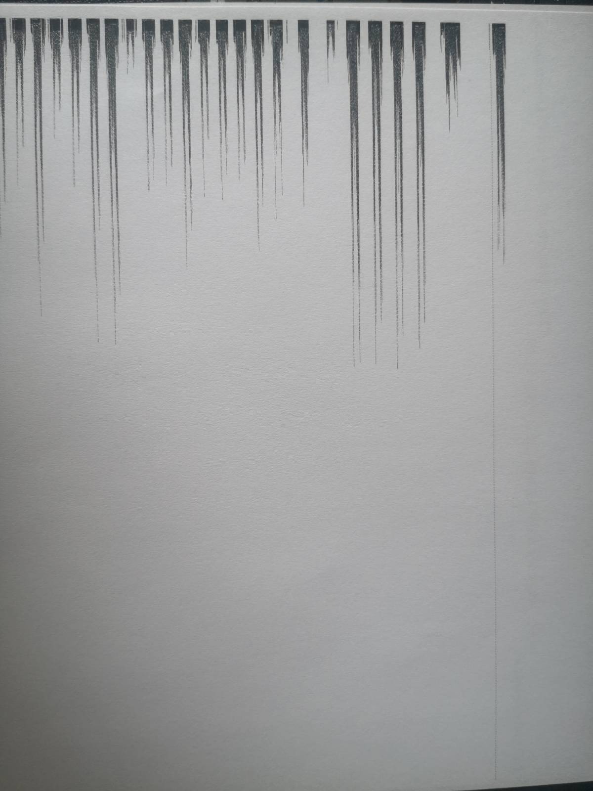

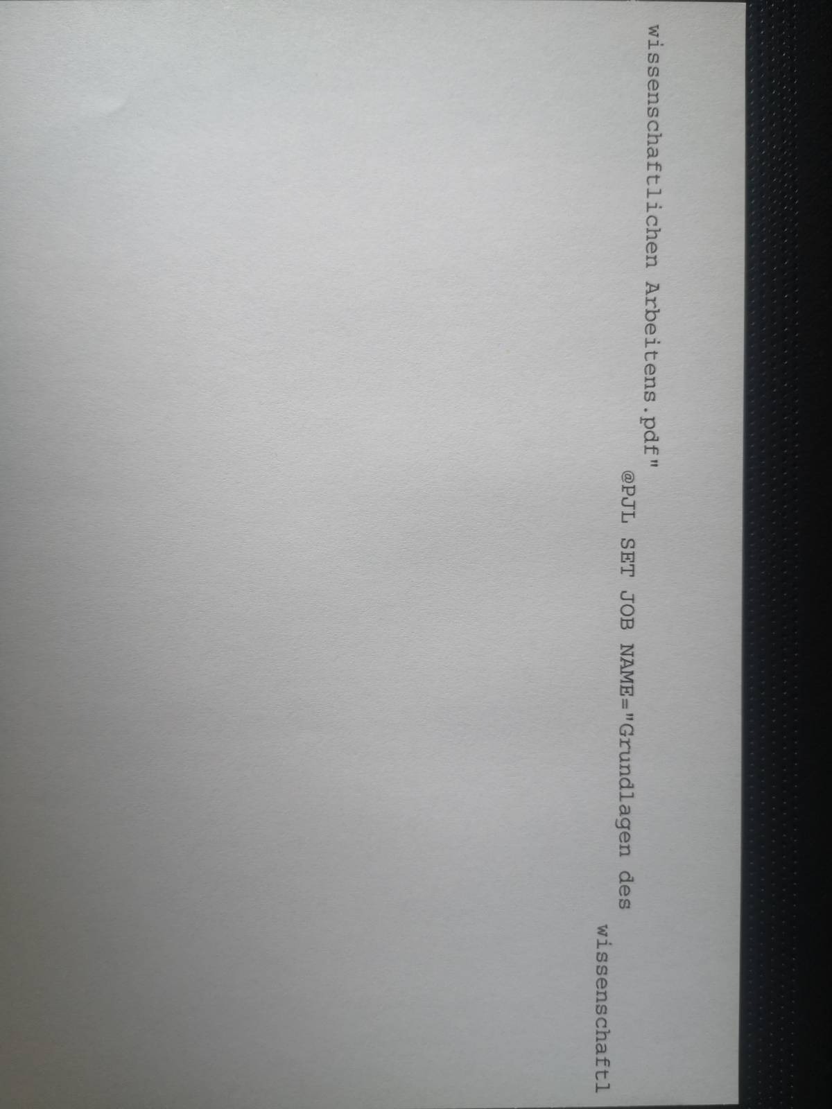

Wenn ich etwas drucke sieht es immer wie folgt aus:
Als erstes ein Blatt auf dem die Dokumentenbezeichnung steht und danach ein schwarzes "PDF-Dokument" (auf den Bildern ersichtlich).

Es sieht so aus als hätte der Druckertreiber ein Problem mit Postscript. Ich würde einfach mal den Drucker deinstallieren, aktuelle Treiber herunterladen und neu installieren.
Ich verstehe nicht, wie das geht - aber ich habe den drucker einfach mal kurz entfernt, danach neu installiert und siehe da - es funktioniert wieder :)
vielen Danke wern001
trotzdem möchte ich wissen, wo da der fehler lag - nur am kurzen deinstallieren und neu installieren hat sich doch das postscript problem nicht von selbst erledigt, oder?
zmd die Treiber habe ich nicht aktualisiert, da es sowieso schon die neusten waren...
es kann sein, dass das Windowsupdate einen anderen Treiber installiert und es danach nicht mehr funktioniert hat.
