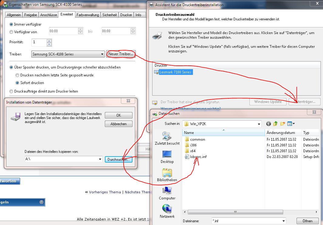

Druckertreiber können auch einfach gewechselt werden.
http://support.lexmark.com/index?pa...3&segment=DOWNLOAD&userlocale=DE_DE&locale=de (ist der 64 Bit Treiber, Achtung.)
Die exe entpackt sich selbst oder man bennent sie in .rar um und entpackt sie dann. In den Druckereigenschaften auf den Reiter "Erweitert" und dort "Neuer Treiber...". "Datenträger" und zum entpackten Treiber hinhangeln. //drivers/Win_XP2K und dort die inf. So könnte ich sogar meinem Samsung einen Lexmark-Treiber aufzwingen. Siehe Screenshot.

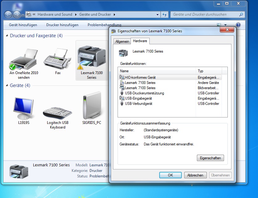

Danke für die Tipps!
@Wilhelm:
Das Problem ist, das der Lexmark-Drucker (All-In-One) nur als Bildverarbeitungsgerät, sprich Scanner, in Windows verwurstet wird. Ich bekomme die Druckereigenschaften gar nicht erst. Ich kann also deiner Anleitung gar nicht folgen, weil es keine Eigenschaften gibt!

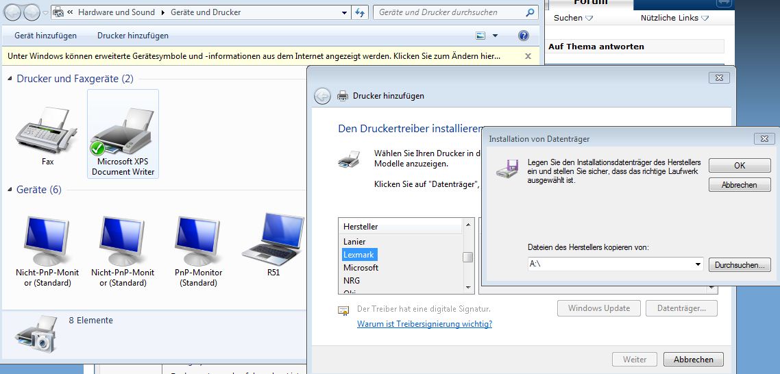

Man kann auch einfach über Rechtsklick, "Drucker hinzufügen", einen Drucker hinzufügen, der gar nicht angeschlossen ist. Allerdings habe ich die Befürchtung, dass das auch nicht klappt. :(

Ich habe jetzt ein paar Treiber gefunden die funktionieren, zumindest für den Lexmark-Drucker! Klappt jetzt tadellos!
