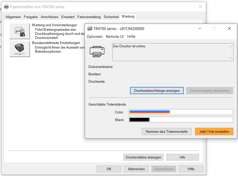

Es gibt die Methode über den Druckertreiber:

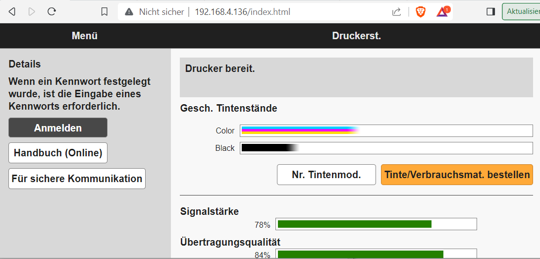

oder über die Webseite:
Aber das bedarf alles einem manuellen Aufruf und das würde ich gerne, falls möglich, automatisieren und loggen.

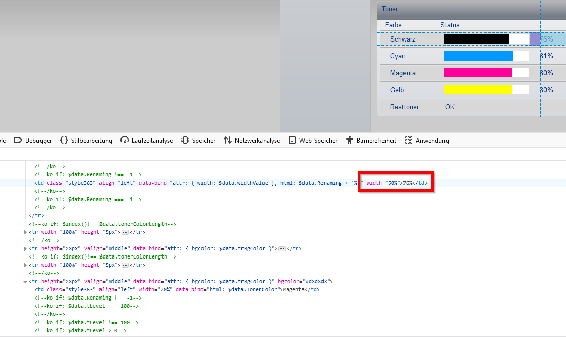

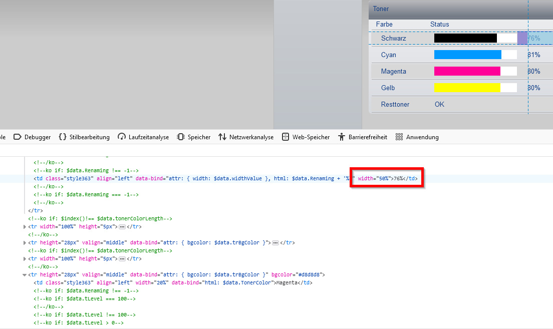

Schau ob das auch in der Webpage vom Drucker angezeigt wird und falls ja, ob man das dem HTML Code entnehmen kann.
Bei meinem Kyocera z.B. stehen die Prozentzahlen im Klartext im HTML Code der Startseite vom Drucker:
Wenn der Drucker IPP beherscht, kann man das in Home Assistant als Entitäten einbinden und damit loggen.

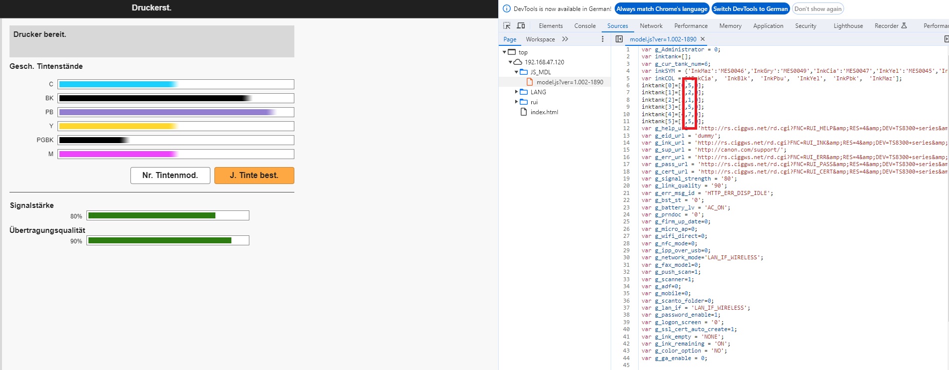

Hab das gerade mal bei meinem Pixma 8351 angeschaut in Chrome.
Sieht für mich so aus, als ob das per Javascript übergeben wird. Je Kleiner der Wert im roten Kasten, desto länger der Balken. Photoblau hat den Wert 1 und ist fast voll. C, Y, M, sind halb voll und haben den Wert 5.
Signalstärke und Übertragungsqualität sind dort auch zu sehen.
Aber mehr kann ich dazu nicht beitragen.

Ich hatte mir bereits die HTML Quellcode Ausgabe der Drucker Webseite angeschaut, aber die war zu nichts zu gebrauchen, aber der Tipp von calippo könnte in eine richtige Richtung gehen.
