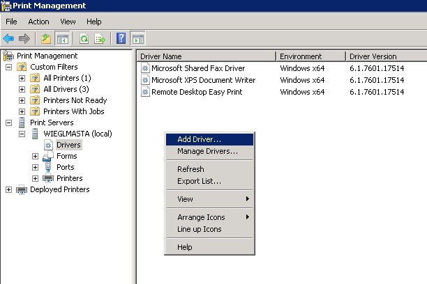

2) im Print Management unter Drivers "add Driver" auswählen (Bild 1)

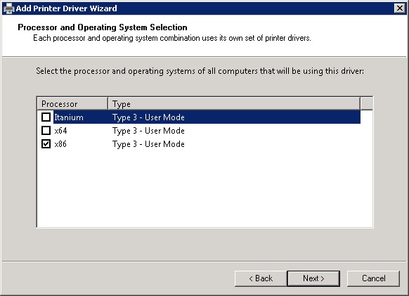

3) Im Wizard x86 für die Installation eines 32bit Treibers auswählen (Bild 2)

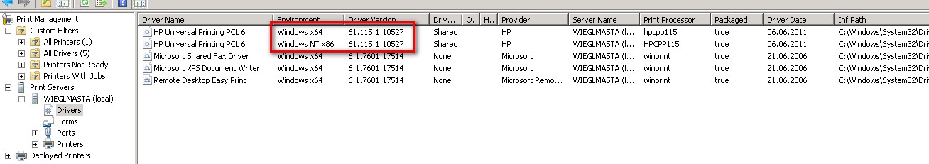

5) Nun hast du unter "Drivers" eine 64 und 32 bit Version des gleichen Treibers und somit können sich Win7 und XP Clients den jeweiligen Treiber holen (Bild 3)
