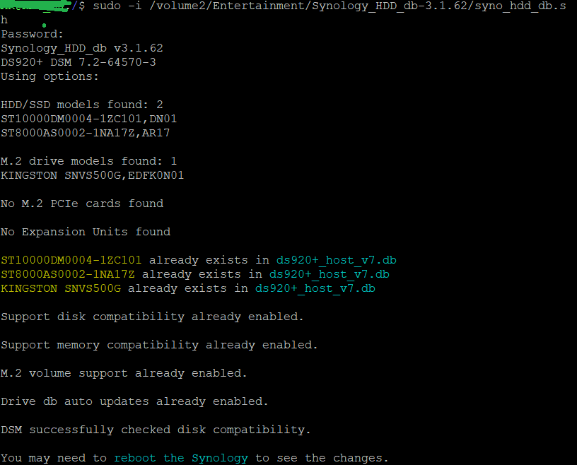

Das Skript habe ich ausprobiert:
Leider unverändertes Ergebnis. An die Daten komme ich immer irgendwie ran (USB-M2 Adapter plus Linux OS auf nem PC). Ich würde aber gerne wieder zu nem funktionierenden Speicherpool 2 kommen.

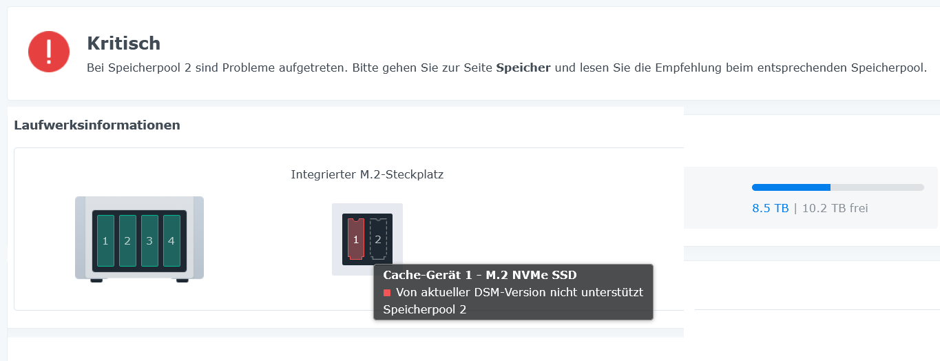

Habe ich das richtig gesehen, dass ab DSM7.2 bestimmte SSD's auch als normale Laufwerke eingebunden werden können?
  • Added more Synology NAS models to support M.2 NVMe SSD storage pools.
Edit: Ich sehe grad, das gilt nicht für die DS920+ :-\

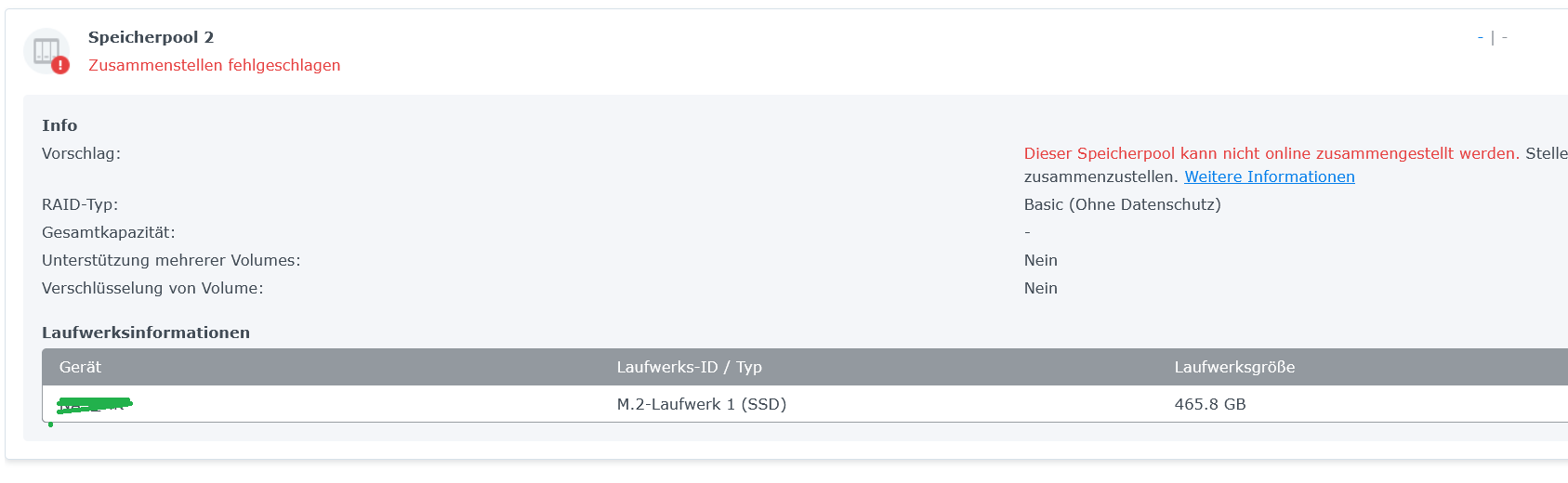

Versuche mal bitte, ob du rechts oben bei den Punkten etwas findest wie „online zusammenführen“ oder so.
Ich müsste mich schwer irren, wenn es nicht geht.

Edit: NVME hattest du von Beginn als Speicherpool und nicht als Cache?
Edit: Es geht definitiv mit dem Script und der DS920+. Haben dort mehrere Forenuser in der Signatur stehen. Hast du neu gestartet?
Folgendes habe ich gemacht:
1. Skript ausgeführt
2. neu gestartet
3. Speicherpool online zusammen gestellt
das ist das Ergebnis.
Die SSD war unter DSM 7.1 schon ein Speicherpool
Es hat funktioniert, nachdem ich den 2. Speicherpool ganz entfernt und dann neu eingefügt habe. Zwar sind nun die Daten alle weg, aber da es nur Programme waren, kann ich die auch wieder installieren.
