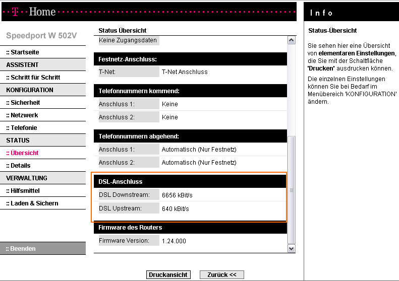

Wenn übers W-LAN bezogen wird, könnte eine Störquelle vorliegen, weswegen die gennanten Werte zu erklären wären.
Schau mal im Router Menü über die Brwoser Adress Suchleiste mit den Befehl speedport.ip (HTML-Konfiguration) nach, wie die synchronisierten Werte aussehen - Beispiel im Anhang.

Hat er schon
Die synchronisierten Werte hatte ich oben gepostet, so wie sie im Router drinstehen.
