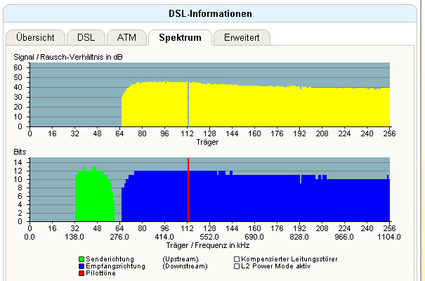

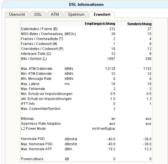

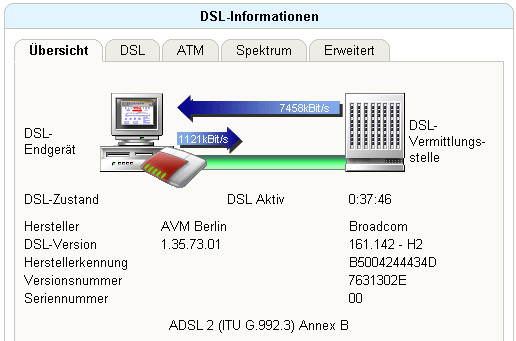

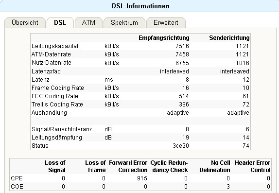

Ich habe jetzt versucht die FB neue zu starten, was mir aufgefallen ist:
a) vor dem neue start hatte ich ADSL 2+ (ITU G.992.5) downstream 6825 kBit/s
b) nach dem neue start habe ich ADSL 2 (ITU G.992.3) downstream 7458 kBit/s

Warum du auf ADSL2 umgeschwenkt wurdest verstehe ich auch nicht ganz. Vielleicht als Maßnahme weil ADSL2+ über den nochmals höheren Frequenzbereich gestört wurde oder selber stört. Deshalb werden Fritzbox & DSLAM wahrscheinlich das robustere ADSL2 ausgehandelt haben. Störungen sollten jetzt geringer werden oder gleich ganz weggehen.

edit: Das Spektrum sieht (jetzt) in Ordnung aus, SNR und Dämpfung ebenfalls. Obwohl SNR einen Tick höher sein könnte. Du weißt nicht mehr zufällig die Werte vor dem Neustart?
edit2: Ich denke mal die aktuellste Firmware ist auch drauf? Hast du die Möglichkeit ein anderes Gerät auszutesten?
edit3: Und die obligatorische Fragen: Wie ist die Fritzbox mit der Telefondose verbunden? Wie lang sind die Kabel zwischen Fritzbox, Splitter, TAE? Originalkabel? Wenn nicht, was für Kabel sind das?
Und bitte nicht: "Ich habe nichts verändert" oder "das lief jahrelang so" oder "ich hab schon alles geprüft, daran liegts nicht" ;)
